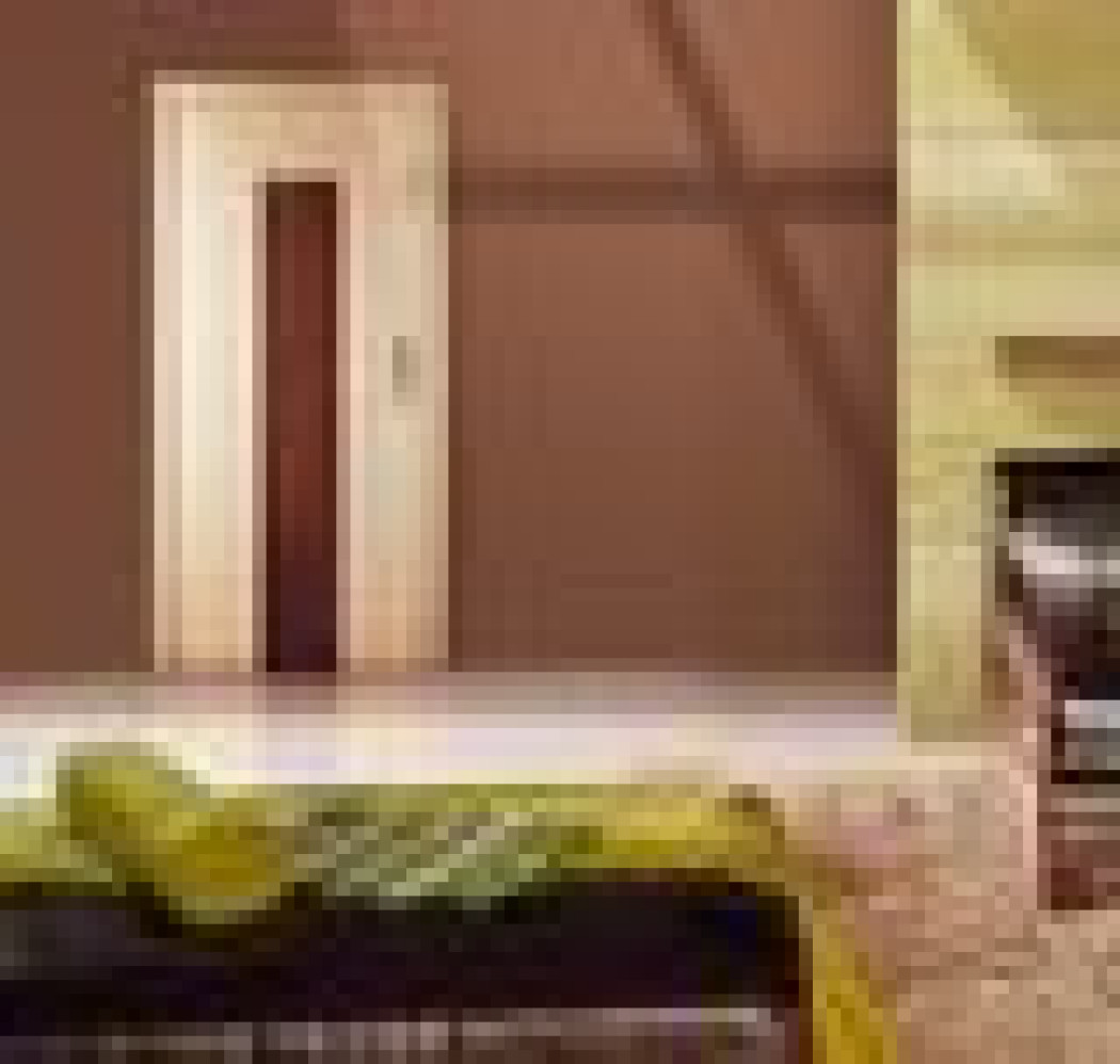

(fot. Interdrex) |
Składa się z ramy, do której przymocowane są różne segmenty wykończenia. Przestrzeń wewnętrzna może być natomiast wypełniona materiałem o dobrej izolacyjności termicznej lub akustycznej (np. pianką poliuretanową, styropianem lub wkładką z poliamidu). Skrzydło może mieć budowę płytową lub płycinową.
W konstrukcjach płytowych obustronnym poszyciem prostokątnej ramy (biegnącej po obwodzie drzwi) są sztywne płyty z materiałów drewnopochodnych lub np. aluminium. Płyty mogą być wykończone okleiną foliową lub fornirem, a także ozdobione frezowanymi listwami.
