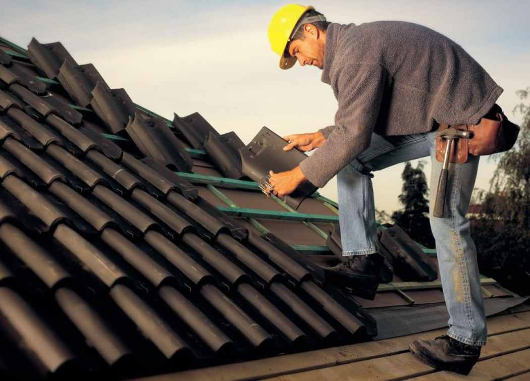

Sama wymiana nie jest zbyt skomplikowana. Wystarczy usunąć stare dachówki i ułożyć nowe, przy czym konieczna może się okazać wymiana listew montażowych dostosowanych rozstawieniem do zamocowania nowych dachówek. Jeśli dotychczasowe pokrycie układane było tylko na łatach (np. nad strychem nieogrzewanym), a kąt nachylenia połaci jest mniejszy niż 45º, warto przed ułożeniem nowej dachówki zamocować na krokwiach folię paroprzepuszczalną i kontrłaty. Dzięki temu zwiększy się szczelność dachu i zabezpieczenie przed skapywaniem kondensującej pod pokryciem pary wodnej oraz wdmuchiwaniu śniegu w czasie zadymki.
