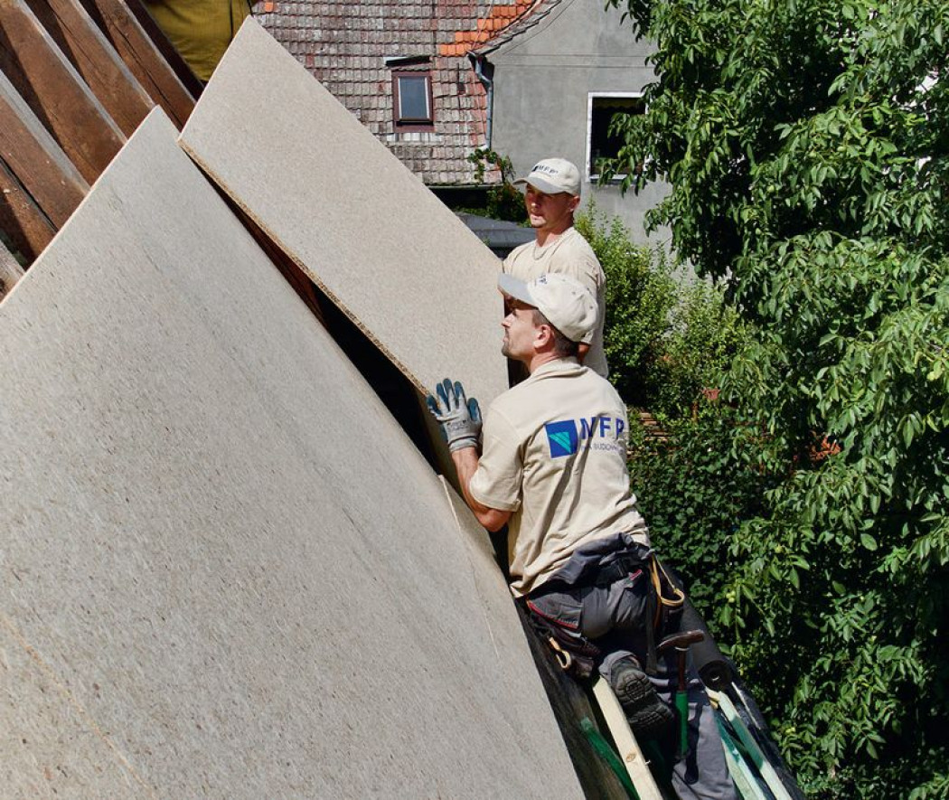

Pełne deskowanie usztywnia konstrukcję dachu. Tradycyjnie wykonuje się je z wąskich desek (o szer. do 150 mm i gr. 19–25 mm) albo ze sklejki wodoodpornej o grubości 12–18 mm. Nowocześniejszym rozwiązaniem jest przybicie do krokwi płyt drewnopochodnych (OSB, mpf) o gr. 15–22 mm. Na takim podłożu układa się potem trwały materiał hydroizolacyjny – papę albo folię wstępnego krycia (FWK). Równego, gładkiego i sztywnego podkładu wymagają pokrycia z płaskiej blachy oraz materiałów bitumicznych (papy, gonty).
