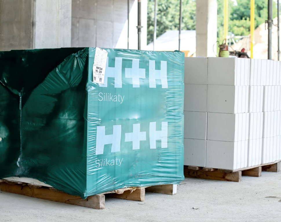

Bloczki silikatowe są bardzo odporne na grzyby i drobnoustroje
Bloczki silikatowe są bardzo odporne na grzyby i drobnoustroje. To zasługa zawartości wapna o silnie zasadowym (alkalicznym) odczynie. (fot. H+H)

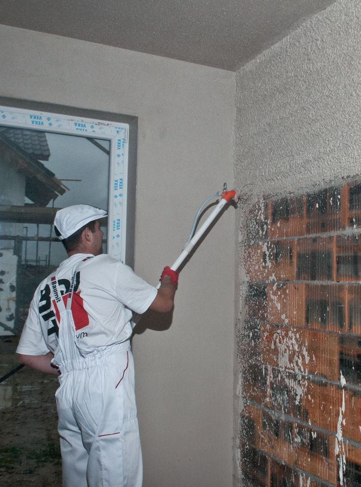

Tynkowanie ścian - nakładanie tynku agregatem
W miejscach szczególnie narażonych na zawilgocenie powinno się stosować tynk cementowo-wapienny lub cementowy. Gipsowy jest dobry do wnętrz suchych. (fot. Baumit)

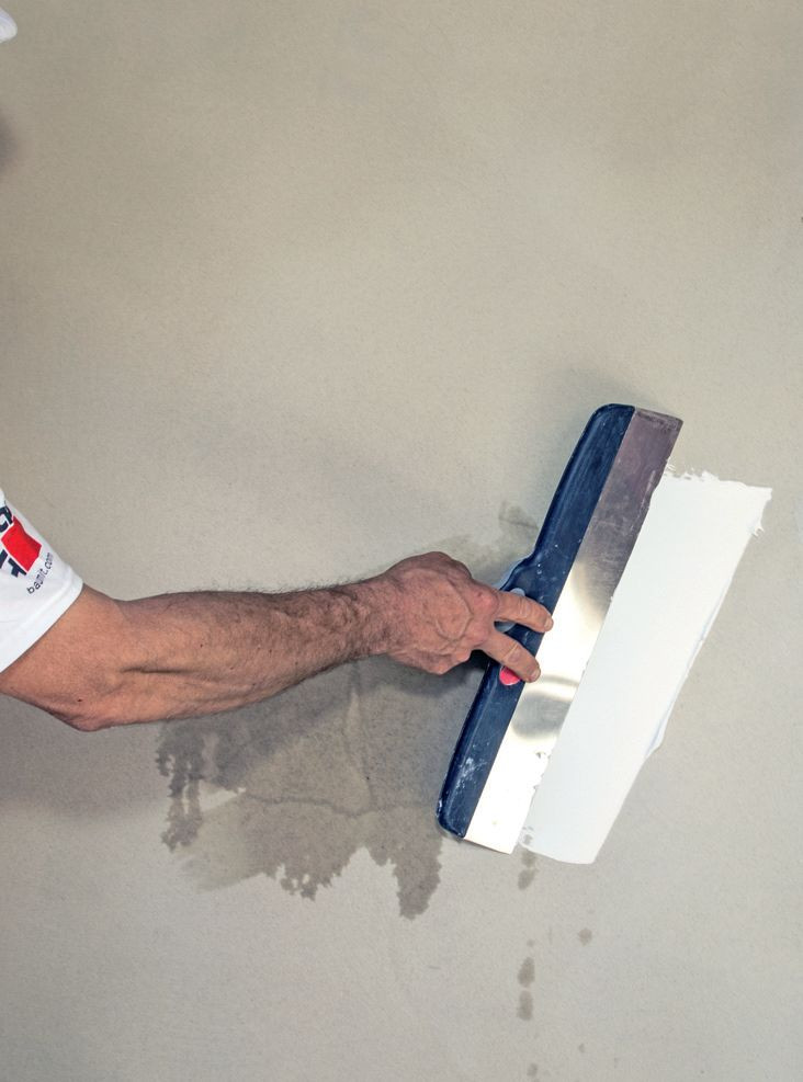

Nakładanie gładzi
Żaden rodzaj tynku nie ma idealnie równej powierzchni. Dlatego stosuje się gładzie. Gładką powierzchnię łatwiej utrzymać w czystości i wolną od kurzu. (fot. Baumit)
