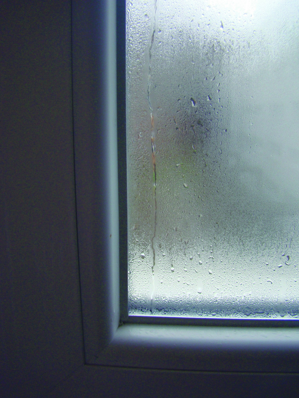

Zaparowana szyba okienna
Zaparowane szyby to typowy objaw zbyt słabego działania wentylacji. (fot. E. Rosłaniec)

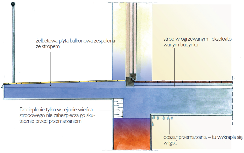

Mostki cieplne to po prostu miejsca o szczególnie dużej ucieczce ciepła. Najczęściej tam, gdzie izolację cieplną wykonano wadliwie albo z innych względów jest ona niedoskonała.
Mostki cieplne, a w efekcie przemarzanie przegród zazwyczaj zdarzają się w następujących obszarach:
  • żelbetowe nadproża i wieńce stropowe;
  • węzły konstrukcyjne, np. narożniki na styku ścian i sufitów;
  • osadzenia płyt balkonowych i tarasowych; obramowania okien;
  • styku podłóg na gruncie ze ścianami zewnętrznymi i wewnętrznymi.
Warto zauważyć, że wykraplanie się wilgoci w miejscach przemarzania może być mylące i bierzemy mokre plamy np. w rejonach osadzenia balkonu lub wokół okna za efekt przenikania wilgoci z zewnątrz.
Schemat: Para wodna skraplająca się na przemarzających elementach tworzy dobre warunki dla rozwoju grzybów
Para wodna skraplająca się na przemarzających elementach tworzy dobre warunki dla rozwoju grzybów. Mostki cieplne są więc przyczyną nie tylko zwiększonych strat energii

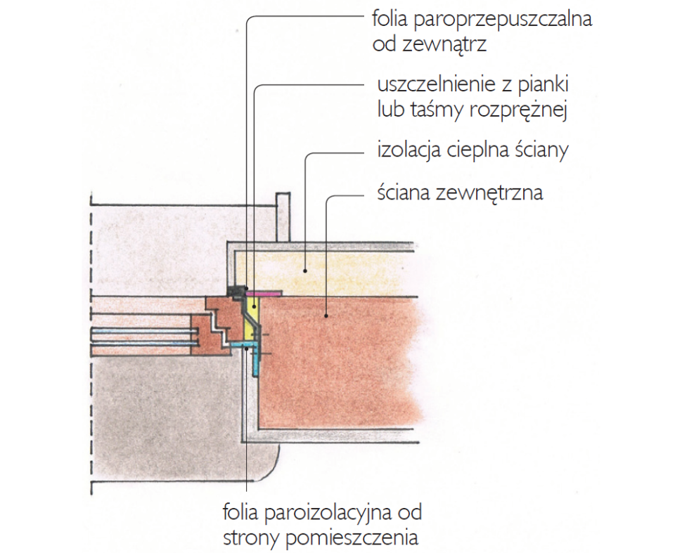

Z kolei żeby wyeliminować ryzyko zawilgocenia połączenia okna ze ścianą, zaleca się tzw. montaż warstwowy. Idea jest bardzo prosta, podobna jak przy zabezpieczaniu izolacji cieplnej w połaciach dachu. Piankę montażową lub taśmę samorozprężną od strony pomieszczeń zabezpieczamy folią paroizolacyjną, od zewnątrz zaś paroprzepuszczalną, chroniącą przed wnikaniem wody opadowej.
Schemat wykonania montażu warstwowego na połączeniu okna ze ścianą
Montaż warstwowy polega na zabezpieczeniu pianki lub taśmy uszczelniającej za pomocą folii chroniących przed zawilgoceniem.

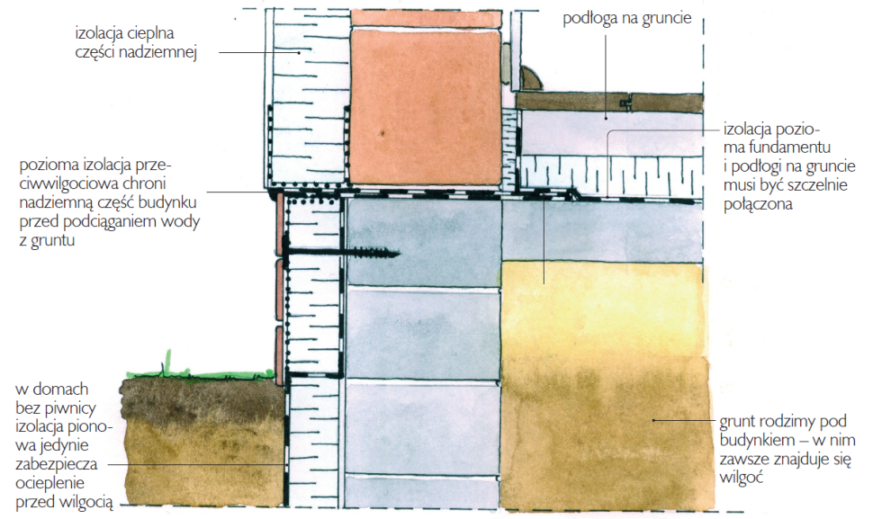

W jaki sposób zapewnić suche ściany i dach?
Jeżeli przyczyną zawilgocenia jest wadliwe ułożenie izolacji fundamentów, paroizolacji dachu, czy też jego pokrycia, to niestety nie ma rady - te elementy trzeba naprawić. Może to być kłopotliwe i wymagać użycia specjalistycznego sprzętu. Tak jest np. przy odtworzeniu izolacji poziomej pomiędzy fundamentem a ścianami nadziemia.
Jednak zaniechanie tego i jedynie doraźne osuszanie przypomina walkę z wiatrakami - pomaga na chwilę, ale problem zaraz powraca. Osuszanie nie ma w takiej sytuacji sensu, jeżeli wpierw nie wyeliminujemy źródła wilgoci. Zwykle bez pomocy dobrych fachowców się nie obejdzie.
Schemat wykonania izolacji poziomej fundamentów
Jeżeli zawilgocenie wynika np. z wadliwego wykonania izolacji poziomej fundamentów, niezbędna jest jej naprawa, inaczej suszenie pomoże tylko na krótko.

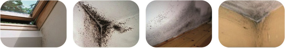

Typowe przykłady zagrzybienia budynku
Typowe przykłady zagrzybienia. Pleśń pojawia się w rejonie źle obsadzonych okien, w węzłach konstrukcyjnych (wadliwie ocieplone wieńce) i w pobliżu podłóg na gruncie. (fot. SBS SIM)
