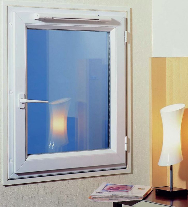

Nawiewniki okienne zapewniające dopływ świeżego powietrza
Nawiewniki zapewniające dopływ świeżego powietrza są równie niezbędne, jak kominy wentylacyjne (fot. Aereco)

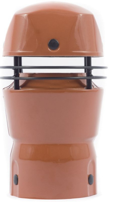

Wyposażona w wentylator hybrydowa nasada wentylacyjna
Wyposażone w wentylator hybrydowe nasady wentylacyjne to dobry sposób na zwiększenie wydajności wentylacji grawitacyjnej na poddaszach (fot. Uniwersal)

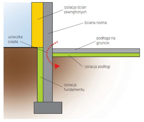

Schemat: Przy typowym sposobie izolacji fundamentów i podłóg na gruncie, w strefie cokołowej występuje mostek cieplny
Przy typowym sposobie izolacji fundamentów i podłóg na gruncie, w strefie cokołowej występuje mostek cieplny. Konsekwencją jest często pojawienie się grzybów, szczególnie w miejscach za meblami, bo tam ciepło i świeże powietrze dociera z trudem

Z tego co wiem, wykonana została jedynie izolacja przeciwwilgociowa pozioma na fundamencie. Nie kojarzę, żeby tam były jakieś pionowe hydroizolacje fundamentów. To była stara, gospodarcza technologia budowy - wykopany rów, szalunek z desek, zbrojenie i zalewanie betonem z małej betoniarki. ...
A jak jest ułożona izolacja przeciwwilgociowa? W opisanym układzie powinna być poprowadzona tak jak zaznaczyłem na rysunku.Jako rozwiązanie doraźne rzeczywiście pozostaje nieco odsunąć meble oraz utrzymywać w miarę wysoką temperaturę i niską wilgotność. Te 30% może nie jest ...
