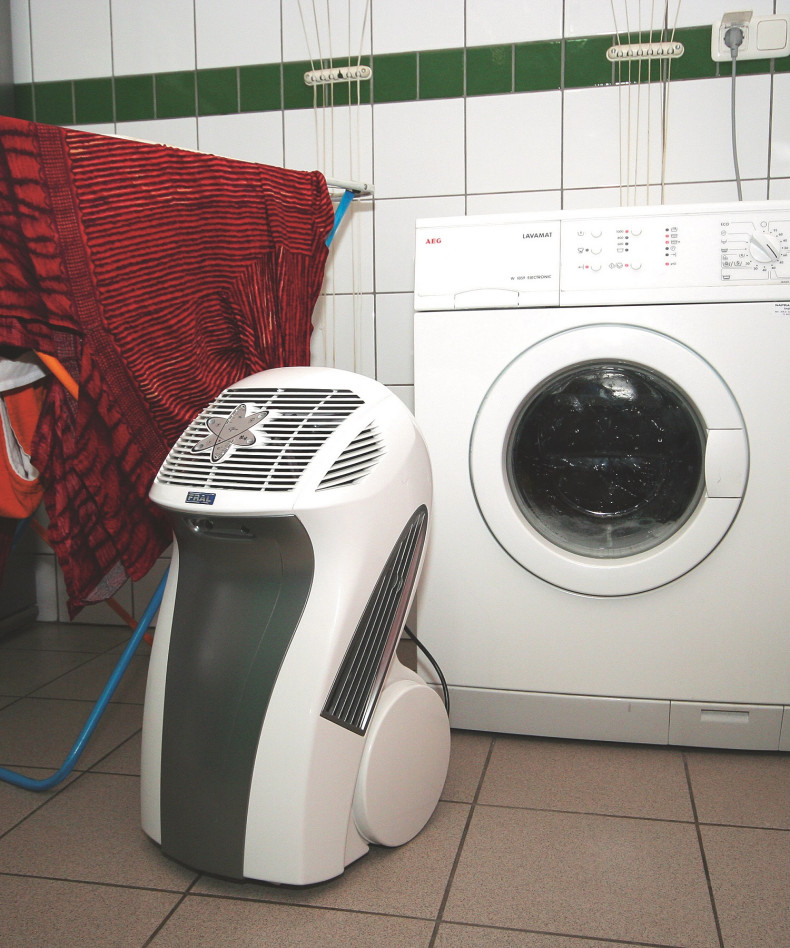

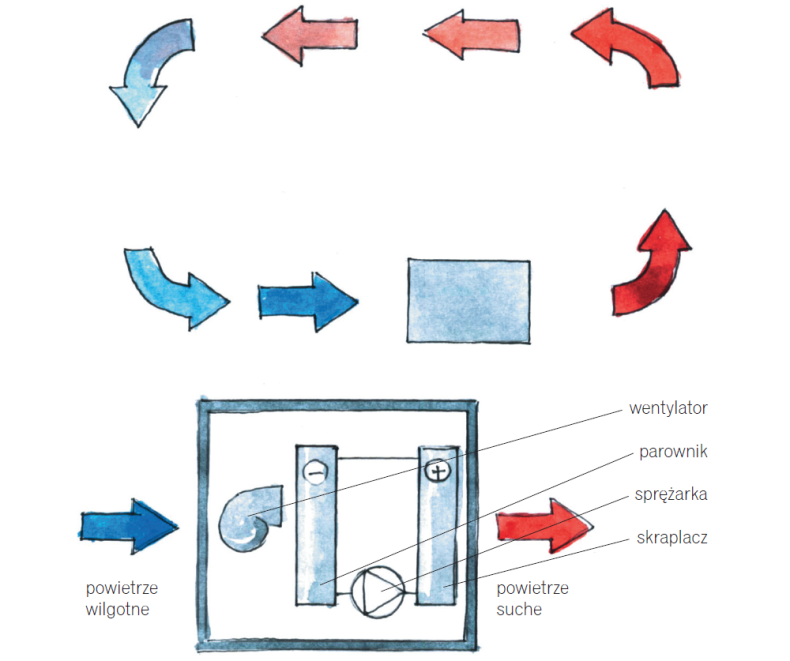

Popularną metodą jest też osuszanie kondensacyjne. Polega ono na obniżaniu wilgotności cyrkulującego powietrza w wyniku jego ochłodzenia w agregacie, pracującym na zasadzie klimatyzatora. Można do tego celu wykorzystać też klimatyzatory przenośne z funkcją osuszania. Skroplona na parowniku woda spływa do zbiornika, a wychodzące suche i nagrzane powietrze przejmuje parę wodną z osuszanej przegrody. Warunkiem skuteczności osuszania jest zamknięcie obiegu powietrza w pomieszczeniu przez jego uszczelnienie.

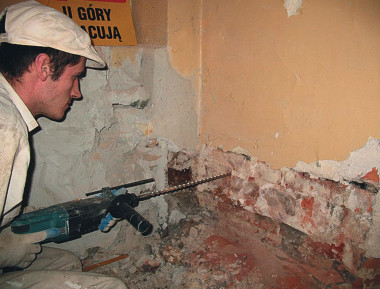

Metoda suszarkowa polega na pobraniu ze ściany próbki przy użyciu wiertła koronowego, sięgającego na potrzebną głębokość. Pobrany materiał dokładnie się waży i umieszcza np. w piekarniku - nastawionym na temperaturę 105°C. Co pewien czas waży się susząca się próbkę, aż do czasu ustalenia się jej stałej masy. Różnica ciężaru próbki mokrej i po wysuszeniu, podzielona przez ciężar próbki suchej określi procentową zawartość wody w pobranym materiale. Dostateczne wysuszenie osiąga się - zależnie od materiału podłoża - przy wilgotności wagowej 3-6%.
