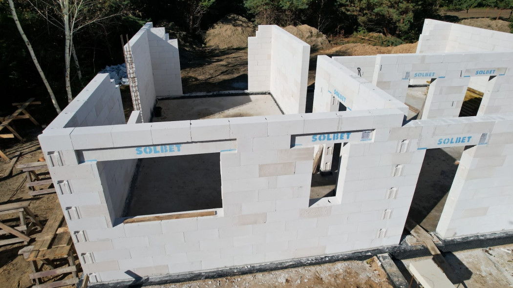

Atutem technologi jednowarstwowej jest szybkie tempo budowy. Na ścianach nie montuje się bowiem ocieplenia, a ponadto wznosi się je z dużych elementów, fot. Solbet
Wynikająca z porowatości niska waga też jest atutem, bo bloczki z betonu komórkowego mogą być duże i lekkie, co ułatwia murowanie - na 1 m2 muru przypada tylko 7 elementów. Prace idą sprawnie dzięki wyfrezowanym w bloczkach uchwytom montażowym oraz ich wyprofilowanym na pióra i wpusty powierzchniom czołowym. Dzięki nim nie trzeba wykonywać spoin pionowych - są one niezbędne tylko w narożnikach oraz tam, gdzie stosuje się docięte elementy.
Dużą zaletą betonu komórkowego jest również jednorodność. Cecha ta oznacza, że przewodzenie ciepła w wykonanym z niego murze jest w każdym kierunku takie samo - poziomo, czyli w poprzek i wzdłuż ściany oraz pionowo. Ponadto beton komórkowy jest odporny na działanie mrozu, ma zasadowy odczyn, który nie sprzyja rozwojowi drobnoustrojów na powierzchni bloczków, a także jest łatwy w obróbce - do cięcia wystarczy ręczna piła.

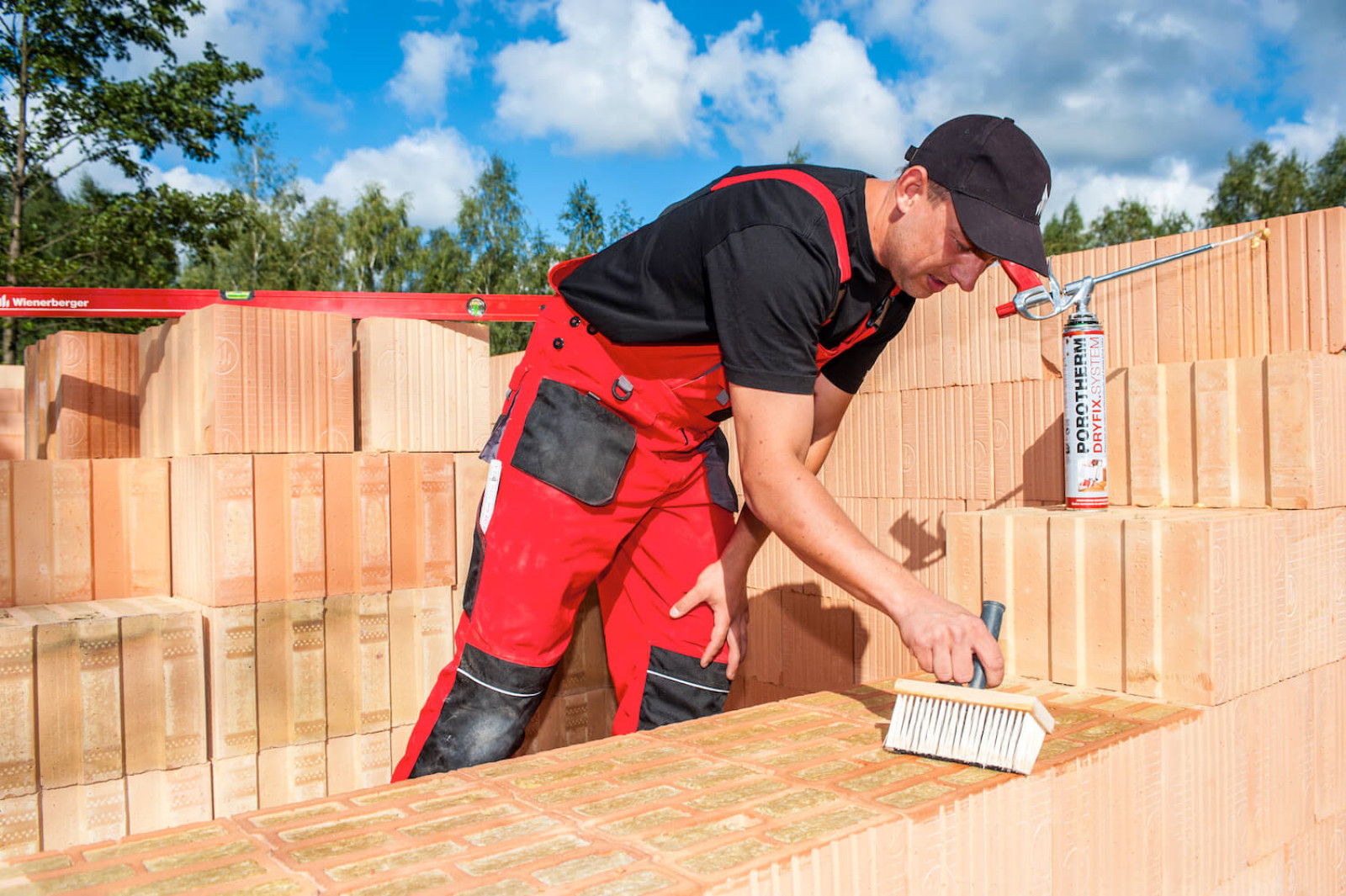

Ściany jednowarstwowe można budować także z ceramiki poryzowanej. Ceramika poryzowana jest nie tylko ciepła, ale też lekka i dość łatwa w obróbce, fot. WIENERBERGER
W technologii jednowarstwowej zastosowanie ma jej nowocześniejsza odmiana, czyli ceramika poryzowana. Nazwa bierze się stąd, że w procesie produkcji do gliny dodaje się mączkę drzewną i trociny, które podczas wypalania w bardzo wysokiej temperaturze ulegają spaleniu. W efekcie w elemencie budowlanym pojawiają się wypełnione powietrzem pory, dzięki którym budulec ma lepszą izolacyjność termiczną i jest lżejszy. Na pierwszy rzut oka widać więc tu analogię do betonu komórkowego.
Generalnie jednak ceramika poryzowana ma nieco gorszą od niego izolacyjność cieplną, dlatego ściany jednowarstwowe wznosi się głównie z pustaków ceramicznych, które wypełnione są izolacją z wełny mineralnej albo styropianu. Taka przegroda ma przeważnie od 38 do 44 cm, a jej współczynnik U może być również znacznie niższy, niż przewidują normy. Wyroby z wkładką są nie tylko cieplejsze, ale też lepiej chronią przed hałasem z zewnątrz budynku.
Pustaki z ceramiki poryzowanej także są dość łatwe w obróbce, lekkie i duże - metr kwadratowy wykonanego z nich muru składa się z 16 elementów. Prace ułatwiają też boczne zamki, czyli pióro-wpust.

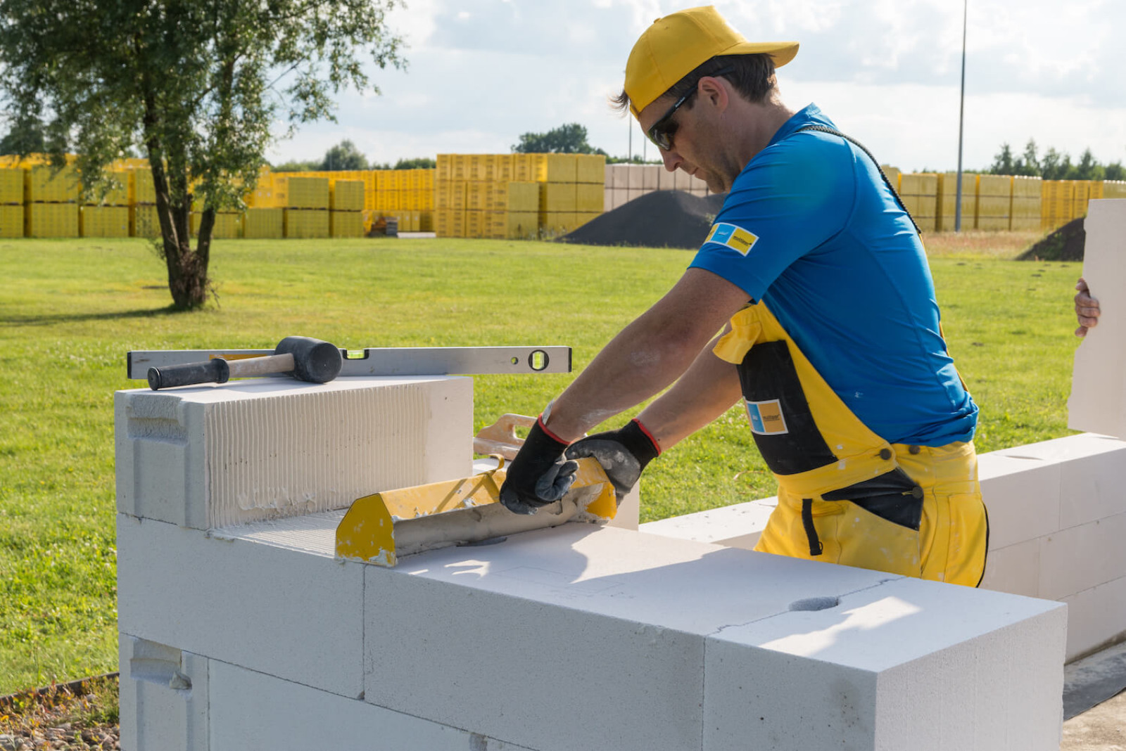

Jak poprawnie murować ściany jednowarstwowe bez ocieplenia? Wskazówki wykonawcze
Pierwszą warstwę bloczków lub pustaków układa się na tradycyjnej zaprawie cementowo-wapiennej. Ta pierwsza spoina jest dość gruba, co pozwala dokładnie wypoziomować elementy. Kolejne łączy się już na tzw. cienką spoinę za pomocą zaprawy klejowej lub specjalnej pianki montażowej. Ma ona zaledwie 1-3 mm, więc na tym etapie kompensowanie ewentualnych nierówności jest już utrudnione. Spoiwo aplikuje się zazwyczaj tylko na warstwy poziome - pionowe zastępują boczne zamki, czyli pióro-wpust. Aby mur był stabilny, konieczne jest prawidłowe przesunięcie spoin pomiędzy elementami w każdej kolejnej warstwie.
Po wzniesieniu ścian jednowarstwowych na ich powierzchnię nanosi się tynk cementowo-wapienny, ale gdy ściana jest wystarczająco gładka, można zastosować tynk cienkowarstwowy. Jego zaletą jest to, że większość jego odmian nie wymaga już malowania.
Tynk tradycyjny można też potraktować jako pierwszą warstwę wyrównującą, na którą nanosi się następnie tynk cienkowarstwowy - dostępny w wielu kolorach i bardzo odporny na wpływy atmosferyczne. Elewację można również wykończyć w inny sposób, np. mocując siding czy oblicówkę z drewna.
murowanie ścian jednowarstwowych bez ocieplenia
Elementy murowe w ścianach jednowarstwowych łączy się za pomocą tzw. cienkiej spoiny, której grubość nie przekracza 3 mm.Cienka warstwa spoiwa gwarantuje, że ściana będzie pozbawiona liniowych mostków cieplnych, YTONG (XELLA)

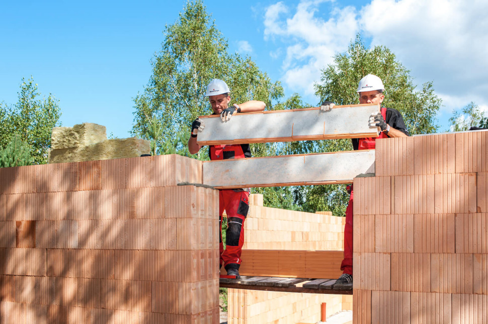

elementy systemowe do wnoszenia ścian jednowarstwowych z ceramiki poryzowanej
Budowa w systemie pozwala przyspieszyć prace, a dzięki szczegółowym instrukcjom dostarczanym przez producenta znacznie łatwiej jest uniknąć błędów wykonawczych, fot. WIENERBERGER

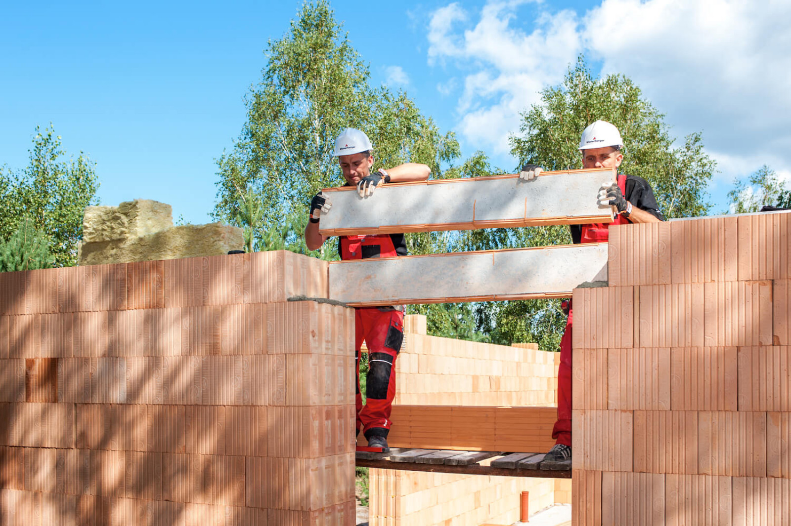

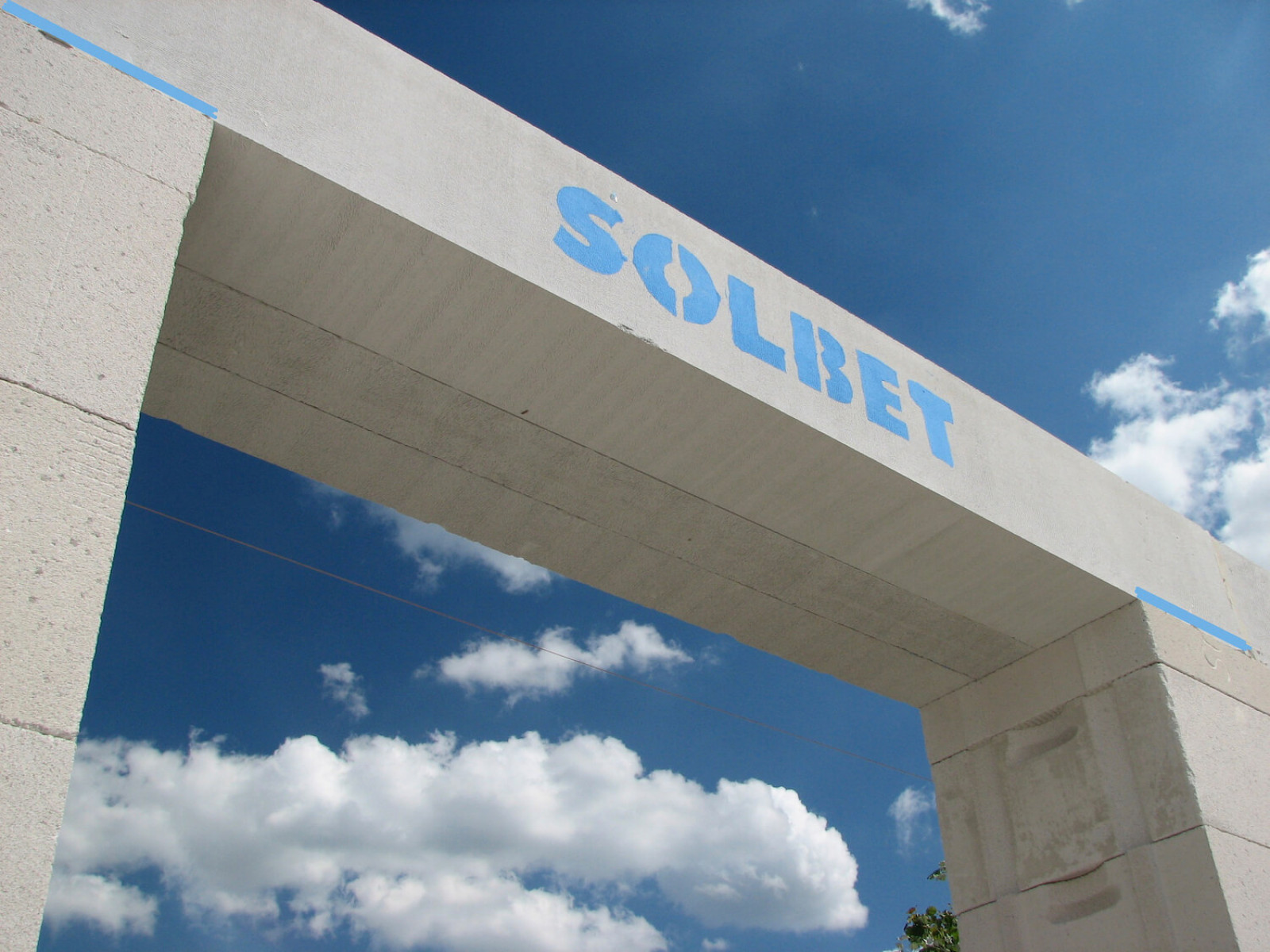

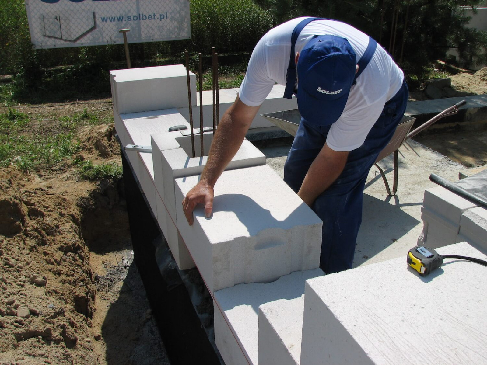

Innym miejscem, gdzie mogą pojawić się mostki termiczne, są nadproża okienne i drzwiowe, filary międzyokienne oraz wieniec stropowy. To tam bowiem materiał ścienny zastępowany jest ze względów konstrukcyjnych betonem zbrojonym. Jest on bardziej wytrzymały od betonu komórkowego i ceramiki, ale ma od nich znacznie gorszy (wyższy) współczynnik przewodzenia ciepła. Rozwiązaniem tego problemu jest użycie elementów systemowych oferowanych przez producentów materiałów ściennych - prefabrykowanych nadproży i specjalnych kształtek wieńcowych, które są dopasowane wymiarami do podstawowych bloczków i pustaków. Ponieważ są one ocieplane na etapie produkcji, ich zastosowanie gwarantuje, że dom będzie wykonany zgodnie ze standardami dotyczącymi ochrony termicznej i akustycznej.
elementy systemowe nadproża i wieńce stropowe
W nadprożach i wieńcu stropowym, gdzie mogą się pojawić mostki cieplne, stosuje się rozwiązania systemowe, takie jak prefabrykowane nadproża czy docieplane kształtki wieńcowe, fot. SOLBET
W ramach tzw. systemów wytwórcy oferują też chemię budowlaną, mniej typowe pustaki (np. połówkowe, których stosowanie umożliwia budowę ścian bez kłopotliwego docinania elementów), a nawet całe systemy stropowe. Wszystkie elementy są do siebie dopasowane pod względem wymiarów i właściwości technicznych. Ich stosowanie pozwala znacznie przyspieszyć prace i uniknąć wielu błędów wykonawczych. Pomocne w tym są również szczegółowe instrukcje dostarczane przez producenta systemu.
