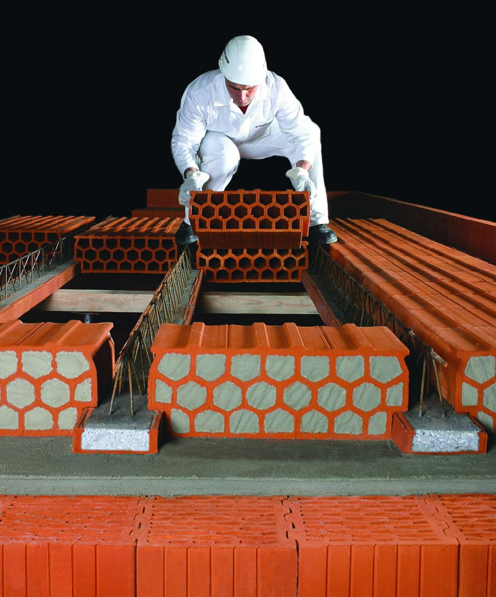

Gęstożebrowy
Występuje w wielu odmianach - Teriva, Fert itd. Zasadniczymi elementami nośnymi zawsze są stalowo-betonowe belki, tzw. żebra. Najczęściej ich rozstaw nie przekracza 60 cm. Pomiędzy nimi układa się systemowe pustaki lub bloczki, które nie pełnią funkcji nośnej, są jedynie wypełnieniem. Końce belek nośnych kotwi się w wieńcu stropowym, który docelowo będzie spinającą cały budynek żelbetową opaską nad ścianami zewnętrznymi i wewnętrznymi nośnymi. Mieszanką betonową pokrywa się górną powierzchnię stropu oraz wypełnia nią wieniec. To tzw. nadbeton. Jego klasy oraz grubości określonej w projekcie nie wolno zmieniać, bo od niego w znacznej mierze zależy sztywność całej konstrukcji oraz jej ciężar (obie rosną wraz z grubością nadbetonu).
Stropy gęstożebrowe mają przeciętne właściwości wytrzymałościowe, akustyczne i termoizolacyjne. Za to są dobrze znane wykonawcom, łatwo dostępne i niezbyt drogie. Do ich wykonania nie potrzeba ciężkiego sprzętu ani szczególnych umiejętności. Nie trzeba też robić pełnego deskowania, wystarczą miejscowe podpory.
Elementy nośne stropów gęstożebrowych to zbrojone belki, pustaki pomiędzy nimi są jedynie wypełnieniem
Elementy nośne stropów gęstożebrowych to zbrojone belki, pustaki pomiędzy nimi są jedynie wypełnieniem. (fot. Wienerberger)

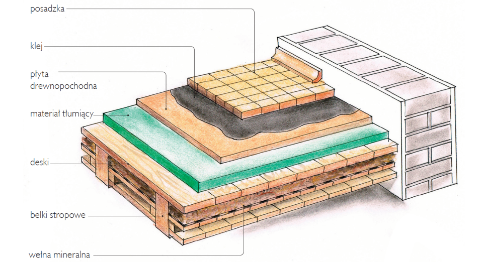

Drewniany
Kiedyś robiono je powszechnie zarówno w domach murowanych, jak i drewnianych. Obecnie stosuje się je głównie w budownictwie drewnianym, a w budynkach murowanych drewniane są tylko stropy ostatniej kondygnacji pod nieużytkowym strychem. Taki strop może zostać utworzony z dolnych pasów wiązarów więźby dachowej, to popularne szczególnie w konstrukcjach prefabrykowanych. Mają najczęściej wyraźnie mniejszą wytrzymałość, niż wersje żelbetowe czy gęstożebrowe, ale są od nich o wiele lżejsze i montuje się je bardzo szybko. Jeżeli pomiędzy belkami konstrukcyjnymi ułoży się wełnę mineralną, to charakteryzuje je rewelacyjna izolacyjność cieplna. Największą bolączką jest zaś niezbyt dobra izolacyjność akustyczna. Można ją poprawić, wykonując tzw. posadzkę pływającą i/lub sufit podwieszany.
Schemat budowy stropu drewnianego
Stropy drewniane są lekkie i mają świetną izolacyjność cieplną. Jednak trudno je wygłuszyć równie skutecznie, jak pozostałe wersje.
