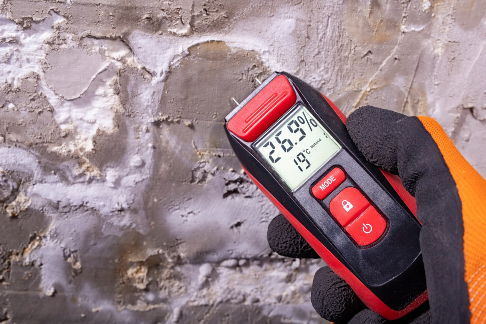

Zawilgocone ściany domu
Zawilgocone ściany domu (fot. danielkrol / stock.adobe.com)
Pomiar wilgotności podłoża
Wysoka wilgotność powietrza utrzymująca się przez dłuższy czas jest sygnałem do zmierzenia wilgotności ścian i podłóg. Pomiar jest niezbędny przed ułożeniem posadzek drewnianych i drewnopochodnych, które reagują na wilgoć podłoża pęcznieniem i trwałym odkształceniem.
Wartości graniczne różnią się w zależności od materiału i rodzaju wykończenia. Mierzona metodą karbidową wilgotność jastrychu cementowego pod okładziny drewniane nie może przekraczać 2%, a podłoża anhydrytowego 0,5%; przy oznaczeniu wagosuszarką dla tego samego jastrychu cementowego dopuszcza się 3%. Ściany powinny być wysuszone do poziomu nie wyższego niż 5%, a pod pokrycia malarskie zaleca się 2–3%. Łagodniejsze wymagania obowiązują pod okładziny ceramiczne układane na zaprawach cementowych.
Orientacyjny pomiar wykonuje się elektronicznymi miernikami rezystancyjnymi lub pojemnościowymi. Urządzenia te nie badają wody bezpośrednio, lecz przewodność albo pojemność elektryczną materiału, dlatego ich wskazania zaburzają zbrojenie, sole zawarte w podłożu i domieszki chemiczne. Do wyników takiego pomiaru trzeba więc podchodzić jak do wstępnego rozeznania, a nie do rozstrzygnięcia.

Mierzenie wilgotności nawierzchni, w tym przypadku ściana
Mierzenie wilgotności nawierzchni, w tym przypadku ściana (fot. Piotr / stock.adobe.com)

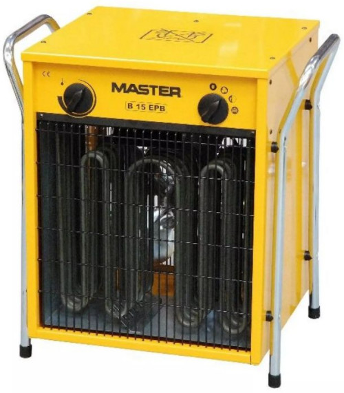

Popularne nagrzewnice wentylatorowe, czyli urządzenia z grzałką elektryczną i dmuchawą, pozwalają ten czas skrócić, pod warunkiem że temperatura nagrzewanego podłoża nie przekroczy 35°C, a pomieszczenie jest intensywnie wentylowane. Na niedostatecznie związanych podłożach cementowych metody tej nie wolno stosować wcześniej niż 30 dni od ich wykonania. Zdecydowanie odradza się natomiast bezprzewodowe nagrzewnice gazowe i olejowe, w których spaliny trafiają wprost do pomieszczenia — spalenie kilograma gazu płynnego daje około półtora litra wody w postaci pary, więc takie urządzenie wnętrze dowilża, zamiast je osuszać.
Typowa nagrzewnica elektryczna na plac budowy ma moc rzędu 3 kW i wentylator o wydajności około 500 m³/h, a producent określa dla niej kubaturę ogrzewanego wnętrza, zwykle kilkadziesiąt metrów sześciennych — i to tym parametrem, a nie samą mocą, należy się kierować przy doborze. Przydatna jest stopniowa regulacja grzania, pozwalająca zejść na niższy bieg albo zostawić sam nadmuch, gdy pomieszczenie osiągnie już właściwą temperaturę. Warto pamiętać, że wbudowany termostat pilnuje temperatury powietrza, a nie powierzchni przegrody, dlatego strumienia gorącego powietrza nie kieruje się wprost na tynk ani na wylewkę.
Ograniczeniem bywa instalacja elektryczna i koszt energii. Urządzenie o mocy 3,3 kW zasilane napięciem 230 V pobiera prąd rzędu 14 A, potrzebuje więc obwodu zabezpieczonego 16 A i nie powinno pracować przez przedłużacz obciążony innymi odbiornikami. Doba pracy ciągłej na najwyższym biegu to blisko 80 kWh, co przy dłuższym osuszaniu staje się głównym składnikiem kosztów.

Nagrzewnica master do osuszania ścian i pomieszczeń
Nagrzewnica master do osuszania ścian i pomieszczeń (fot. Dantherm Sp. z o.o.)
