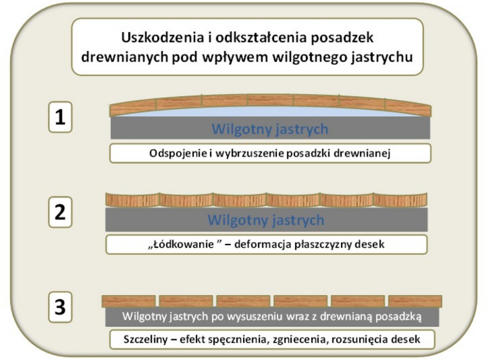

Uszkodzenia i odkształcenia posadzek drewnianych pod wpływem wilgotnego jastrychu
Pierwszy przypadek występuje przy bardzo wilgotnym jastrychu gdzie uszkodzona podłoga nie nadaje się do użytkowania. Koszt wymiany przeważnie przekracza wartość wykonania nowej posadzki.
Drugi przypadek, to efekt zawilgocenia drewna posadzkowego i deformacji poszczególnych elementów, bez odspojenia posadzki od podkładu. Naprawa po wysuszeniu podkładu i posadzki wiąże się z jej szlifowaniem i ponownym lakierowaniem.
Trzeci przykład obrazuje powstanie szczelin w sytuacji kiedy, w pierwszej fazie drewno przejęło znaczną ilość wilgoci z jastrychu, w wyniku tego zaczęło pęcznieć, a elementy posadzkowe tracić swoje kształty. Natomiast cała płyta posadzki, korzystając z elastyczności spoiny klejowej, rozsunęła się i wypełniła szczeliny przyścienne. Po wysuszeniu, elementy posadzkowe nie wróciły na swoje miejsce, a szczeliny nie zniknęły. Naprawa posadzki polega na szlifowaniu powierzchni podłogi, wypełnieniu powstałych szczelin i ponownym lakierowaniu.
Jak widać, koszt zaniechania sprawdzenia wilgotności podkładu może być bardzo wysoki. W tej sytuacji sprawdzenie wilgotności jest sprawą nadrzędną.

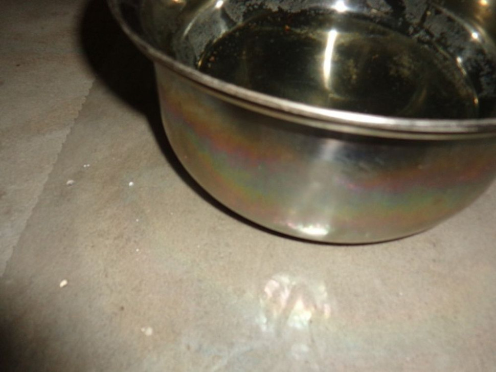

Pierwszy sposób daje informację o istnieniu wolnej wilgoci w betonie bez określania jej zawartości. Sposób polega na położeniu na sprawdzanej wylewce arkusza (0,5 m²) folii PE, a na nim postawienie metalowego pojemnika z zimną wodą o temperaturze niższej od temperatury powietrza o około 10°C.
Pojemnik z zimną wodą na wylewce z przekładką z folii PE
Pojemnik z zimną wodą na wylewce z przekładką z folii PE.

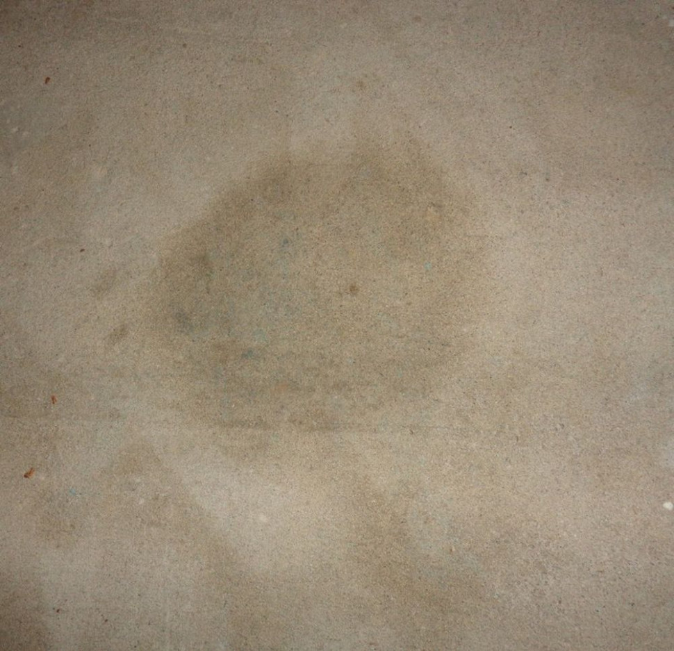

Po kilku godzinach odstawiamy pojemnik z wodą. Zroszona wilgoć na folii świadczy o podwyższonej wilgotności powietrza w pomieszczeniu, natomiast plama wilgoci na betonie, pod folią, w miejscu styku pojemnika z wodą, daje informację o znacznej wilgotności betonu.
Ciemna plama na jastrychu, pod folią PE
Ciemna plama na jastrychu, pod folią PE.

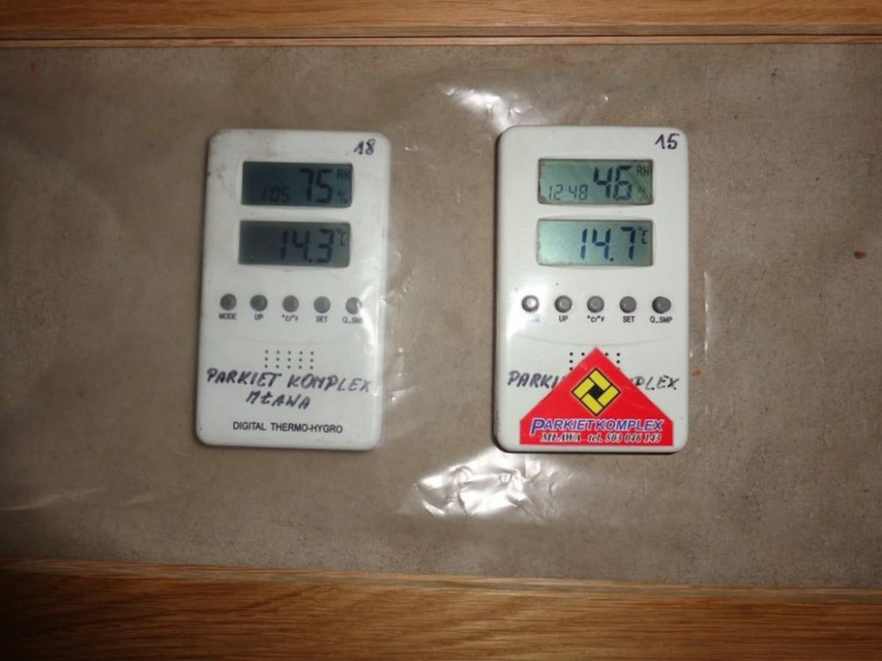

Dokładniejszą informację o aktywności wilgoci w podkładzie betonowym, uzyskamy, korzystając z arkusza przezroczystej folii PE i dwóch "marketowych" termohigrometrów. Jeden przyrząd układamy na wylewce i przykrywamy go folią, drugi obok na folii. Podobne wskazania poniżej 50% RH świadczą o braku emisji wilgoci z wylewki do pomieszczenia i można przyjąć, że wylewka jest sucha. Natomiast wielkość różnicy we wskazaniach higrometrów przekłada się na podwyższoną wilgotność jastrychu.
Obserwację należy prowadzić przez dłuższy czas, zwracając uwagę na zmiany temperatury w pomieszczeniu i ich przełożenie na wilgotność - emisję wilgoci na termohigrometrze pod folią.
Po lewej, termohigrometr pod folią, po prawej na folii. Ocena - wylewka mokra, w trakcie schnięcia
Po lewej, termohigrometr pod folią, po prawej na folii. Ocena - wylewka mokra, w trakcie schnięcia.

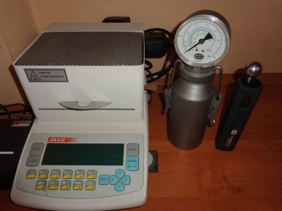

Powyższe sposoby obrazują ruch wilgoci, ewentualnie jego brak, jednak ze względu na wysoki koszt podłogi drewnianej, wskazane jest wykonanie dokładnych pomiarów z wykorzystaniem urządzeń czy przyrządów prezentowanych na zdjęciu poniżej. Wagosuszarka powinna dać wynik poniżej 3%, higrometr CM - wartość poniżej 2%, natomiast przyrządy elektryczne - wartości do przeskalowania, zawarte w ich instrukcjach obsługi.
Wagosuszarka, higrometr
