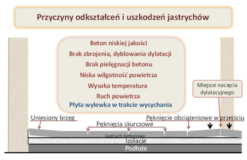

Przyczyny odkrztałceń i uszkodzeń jastrychów
TRWAŁE ODKSZTAŁCENIA JASTRYCHU
Najbardziej kłopotliwe są odkształcenia trwałe powstające w pierwszych godzinach po wykonaniu wylewki, kiedy beton oddając wilgoć z powierzchni zaczyna się kurczyć. W tym czasie, w dolnej warstwie, beton ma więcej wody - większą objętość, a jednocześnie na tyle małą wytrzymałość, że nie potrafi się przeciwstawić powstającym naprężeniom powierzchniowym. W efekcie, w części wylewki występują pęknięcia, a jej brzegi zostają lekko uniesione.
Niemieccy rzeczoznawcy porównują powyższe odkształcenia do "zeschniętej kromki chleba". Tego typu odkształcenia są trwałe i wymagają naprawy.
Powyżej obrazowy sposób naprawy. Uzbrojone szczeliny wypełniamy spoiwem epoksydowym lub poliuretanowym.
Odkształceniom i uszkodzeniom trwałym można zapobiec poprzez:
  1. zastosowanie betonu z niską zawartością wody i odpowiednią ilością grubszego kruszywa,
  2. zbrojenie płyty betonu siatką stalową lub zbrojeniem rozproszonym,
  3. dyblowaniem dylatacji, szczególnie w przejściach gdzie ruch powietrza wzmaga odkształcenie,
    Zapobieganie uniesieniom brzegów jastrychu w miejscach dylatacji
  4. konsekwentną pielęgnację, szczególnie w pierwszej fazie wiązania betonu,
  5. wykonywanie i leżakowanie wylewki w korzystnych warunkach otoczenia. Najkorzystniejsze warunki otoczenia to temperatura około 20°C, wilgotność powyżej 80%, brak przewiewu i nasłonecznienia.

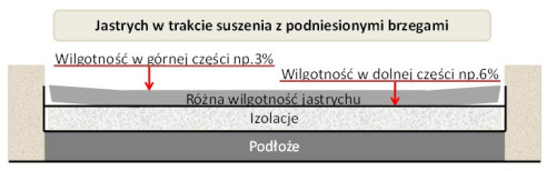

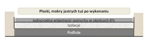

ODWRACALNE ODKSZTAŁCENIA JASTRYCHU
Odkształcenia z późniejszego okresu wiązania betonu wynikają z różnicy wilgotności w płycie wylewki i po jej wyrównaniu, płyta wylewki wraca do pierwotnego kształtu. Odkształcenia występują w odległości do 1 metra od ścian, dylatacji, nacięć skurczowych.
Płaski mokry jastrych tuż po wykonaniu
Jastrych w trakcie suszenia z podniesionymi brzegami
Jastrych po wysuszeniu i po powrocie do pierwotnej płaszczyzny
Z powyższego wynika, że naprawa tego typu odkształceń odnosi się równomiernego wysuszenia jastrychu, co jest również warunkiem przystąpienia do montażu posadzek drewnianych.
