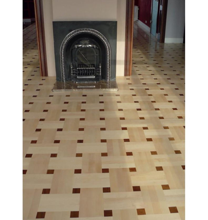

Duży wpływ na wygląd podłogi ma sposób wykończenia powierzchni. W przypadku parkietu tradycyjnego trzeba przewidzieć, jak wpłynie ono na barwę drewna. W zależności od rodzaju użytego lakieru lub oleju możemy uzyskać wiele odcieni tej samej posadzki - warto wcześniej obejrzeć u sprzedawcy, jak wybrany rodzaj drewna będzie wyglądał po wykończeniu.
Przy wyborze wykończenia podłogi warto pamiętać, że:
  • lakier matowy podkreśla usłojenie drewna i sprawia, że zachowuje ono naturalny wygląd; posadzka jest odporna na zabrudzenia i łatwo ją utrzymać w czystości;
  • lakier o wysokim połysku przeważnie lekko przyciemnia barwę drewna, ale równocześnie odbija dużo światła; posadzka jest bardzo odporna na zabrudzenia, a lakier - na ścieranie;
  • olej (a właściwie mieszanina olejów i żywic) uwypukla naturalne walory drewna: barwę i układ słojów; podłogę łatwo utrzymać w czystości, jednak dla zachowania pełnej odporności wymaga ona odświeżania olejem pielęgnacyjnym raz lub dwa razy w roku, w zależności od intensywności użytkowania;
  • olejowosk twardy (np. typu hardwax-oil) to popularny kompromis między olejem a lakierem - zapewnia naturalny wygląd, wyższą odporność niż klasyczny olej i prostszą konserwację punktową.
