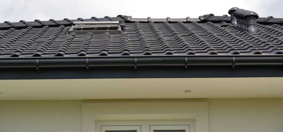

  • Z siatki w kolorze grafitowym, z dziesięcioprocentowym prześwitem. Model bez bocznych prowadnic, z zaczepami na dolnej ramie okna.

Montaż: wykonał go fachowiec polecony przez dystrybutora polskich okien. Podaliśmy mu przez telefon model i rozmiar okna, przywiózł markizę i założył ją w 15 minut. Odkręcił listwę na górnej ramie i w otwory po niej wkręcił kasetę z markizą, a do dolnej przykręcił zaczepy. Wszystko pasowało i działa bezawaryjnie.

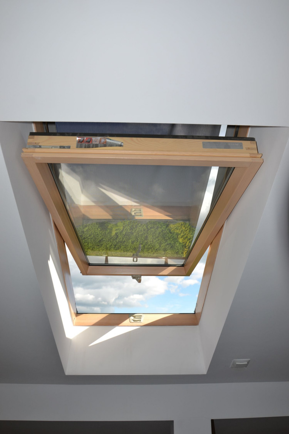

Markiza chowa się do kasety przykręconej do górnej ramy okna dachowego
Po lecie markizę chowa się do kasety przykręconej do górnej ramy okna dachowego.

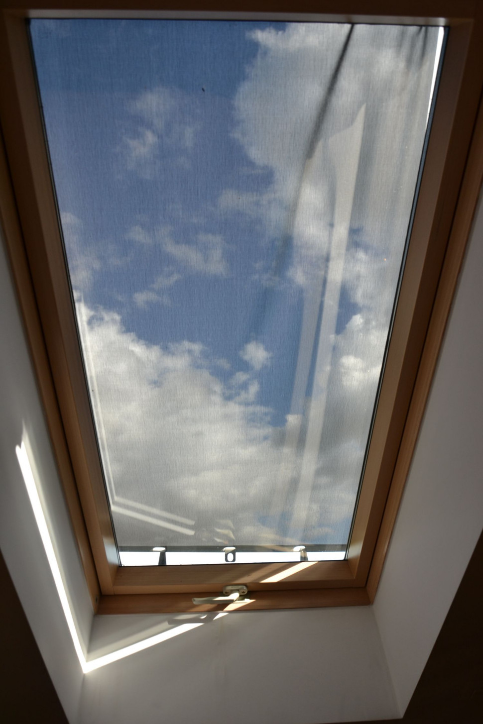

Siatka z prześwitem powoduje w pokoju półmrok
Siatka z prześwitem powoduje w pokoju półmrok.
Markiza nie przeszkadza przy uchylaniu okna
Markiza nie przeszkadza przy uchylaniu okna.

Prosty model markizy całkowicie załatwił sprawę ochrony najwyższej kondygnacji domu przed palącym słońcem i nadmiernego nagrzewania się tego piętra. Zaciągamy ją raz na całe lato i dopiero jesienią zwijamy do kasety - w poprzednim roku chroniła okno dachowe od maja do października. Tworzywo dobrze odbija gorąco od słońca i promieniującej ciepłem dachówki w czarnym kolorze. Na dworze jest upał, a na piętrze mamy stałą przyjazną temperaturę. Siatka z dziesięcioprocentowym prześwitem zaciemnia pomieszczenia, lecz półmrok nam nie przeszkadza, nawet sprzyja oglądaniu filmów i relaksowi.

Ręczna obsługa jest banalnie prosta - wystarczy otworzyć i obrócić skrzydło, wyciągnąć z kasety markizę i umocować ją na zaczepach (nasz model nie ma prowadnic na bokach, tylko zaczepy w dolnej ramie). Czasem wiatr jest tak silny, że powoduje łopotanie i ściągnięcie osłony z zaczepów. Ale tworzywo jest odpowiednio wytrzymałe, bez szwanku przeżyło gwałtowne letnie burze, gradobicia. Nie podarło się, ani odkształciło, można je łatwo zwinąć do obudowy. Z kurzu myje je deszcz, świeżo rozwinięte po zimie jest suche, bez glonów. Świetny, tani i prosty w obsłudze wyrób.
