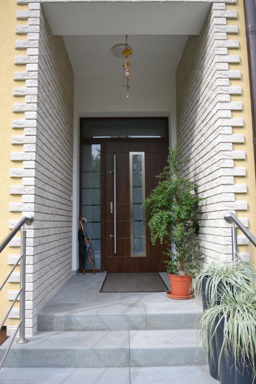

Długi, zadaszony podest we wnęce wejściowej
Długi, zadaszony podest we wnęce jest zawsze suchy, a po otwarciu skrzydła zostaje na nim dużo wolnej przestrzeni.
Decyzja: w dobudowanej frontowej części domu celowo ulokowałam wejście w głębokiej wnęce pod stropem. To ma chronić drzwi i podest przed deszczem i śniegiem. Chciałam jeszcze, żeby dużo dziennego światła wpadało do przedpokoju, dlatego zaplanowałam szklane boczne i górne doświetle oraz szklaną wstawkę w skrzydle. Podczas wybierania konkretnego modelu zdałam się na doświadczenie poleconego producenta. Zależało mi szczególnie na dobrym tłumieniu hałasu, bo mieszkam w mieście, przy ruchliwej ulicy. Słysząc to, wskazał mi stalowy model o gr. 8,6 cm, wypełniony pianką PU, która jednocześnie daje świetną izolację termiczną.
Doradził ten model również ze względu na ciepły próg, opadające uszczelki progowe i tzw. wind stoper. Spodobało mi się, że drzwi mają automatyczną zasuwnicę, która przy każdym zamknięciu drzwi rygluje je aż w sześciu miejscach na całej wysokości skrzydła. Kolorystykę od strony zewnętrznej, tu jest laminat w kolorze orzech, dobrałam do okien i rynien. Wewnątrz laminat w kolorze antracytu, dopasowany do wystroju pomieszczeń. Dla wygody zamówiłam stalowy pochwyt o długości 1,5 m.

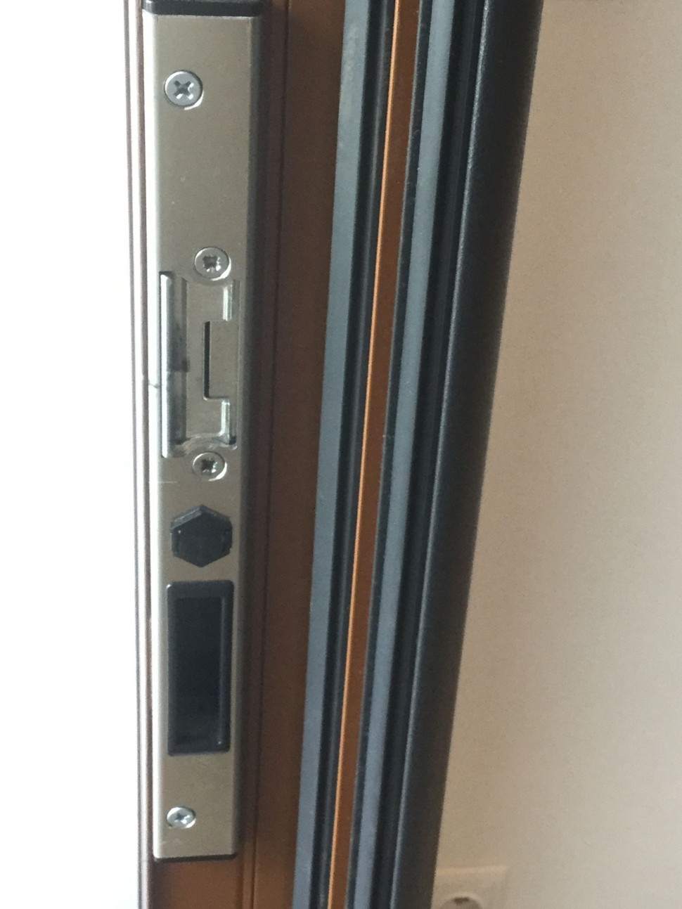

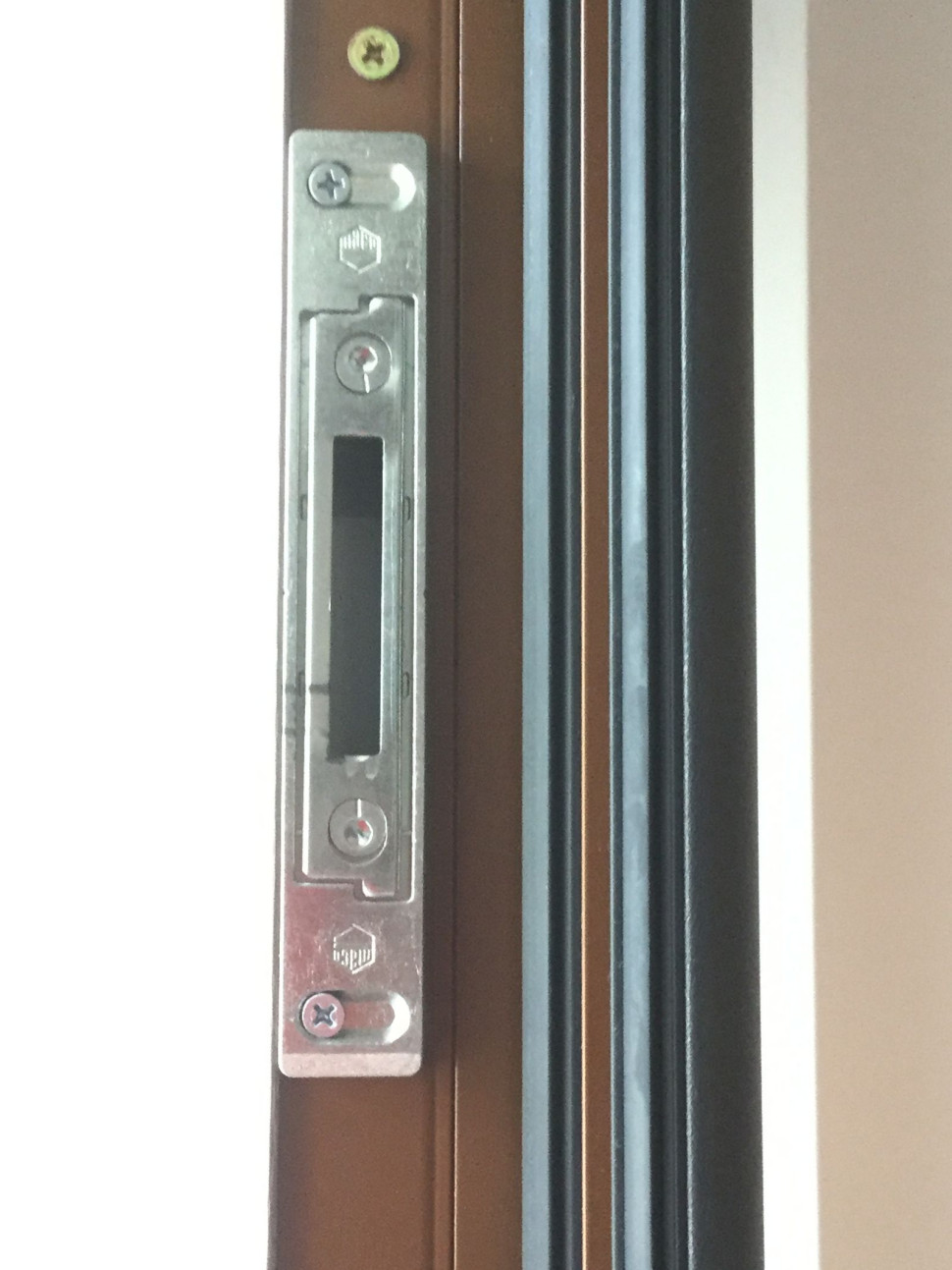

Elementy automatycznej zasuwnicy, ryglującej drzwi w 6 miejscach - m.in. zaczepy zasuwnicy z regulowanym dociskiem.

Taki pochwyt w masywnych drzwiach jest bardzo wygodny. Jedną ręką przekręcam klucz w zamku, a drugą ciągnę za pochwyt. Polecam! Kolejna rzecz godna zastosowania to ciepły próg PVC/ALU i specjalne uszczelki. Na ogół jest tak przy drzwiach, że w dolnej części czuje się zimno. U mnie to miejsce jest zawsze ciepłe. Mówił o tym producent. Szczególnie zadowolona jestem z matowych piaskowanych przeszkleń, bo zasłaniają wnętrze domu, ale mają wąskie przezroczyste pasy, przez które widzę to, co dzieje się przed budynkiem.
Lokalizacja drzwi - idealna. Długi, zadaszony podest we wnęce jest zawsze suchy, a po otwarciu skrzydła zostaje na nim dużo wolnej przestrzeni. Nikt z użytkowników nie spada na schody! Konserwacja jest łatwa. Na razie tylko myję szyby, drzwi i uszczelki. Wkrótce zbadam stan zawiasów i okuć, bo producent zaleca spryskiwać je olejem w spreju.

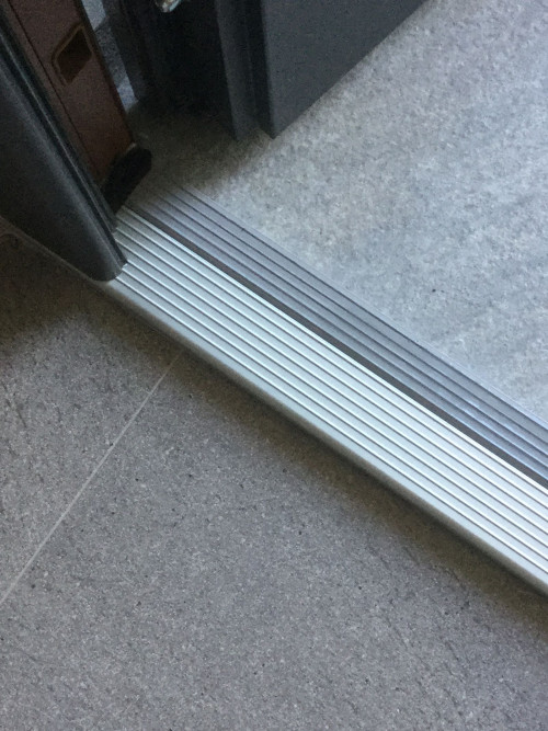

Ciepły próg PVC/ALU z przegrodą termiczną i uszczelnienie wind stoper
Ciepły próg PVC/ALU z przegrodą termiczną i uszczelnienie wind stoper zapobiegają przenikaniu mrozu i wiatru w części progowej.
