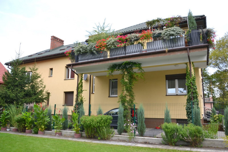

Dobudowana część domu
Dobudowaną część domu architekt "dokleił" do frontu istniejącej trzykondygnacyjnej bryły i dodał nad nią użytkowe poddasze. Stara część ma więc teraz 4 kondygnacje, a dodana 3. Bryła całego budynku, przykryta wielospadowym ukośnym dachem (z blachodachówką), jest tradycyjna, w przeciwieństwie do nowoczesnych wnętrz.

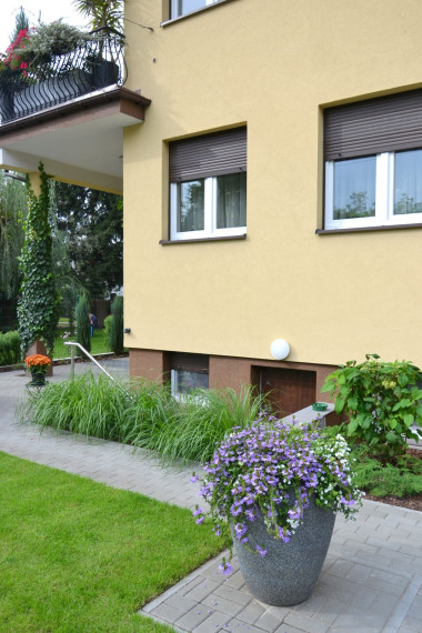

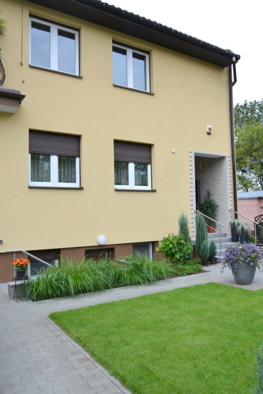

Piwnica z oknami
Pod starą i nową bryłą rozciągają się piwnice z oknami. Do nowej części piwnic można dotrzeć również przez zewnętrzne wejście z ogrodu. Nad oknami parteru i piwnicy w dodanym fragmencie zamontowano podtynkowe rolety zewnętrzne (już na etapie stanu surowego). W starej części, tuż przed otynkowaniem murów zaprawą akrylową barwioną w masie, założono rolety natynkowe. Przestrzeń pod balkonem wykorzystuje się do parkowania samochodów.
W 2000 r. rozbudowę doprowadziłam zaledwie do stanu surowego zamkniętego, a wykończenie nowych wnętrz przełożyłam na bliżej nieokreśloną przyszłość. Zeszło się z tym do... 2013 r.! Te kilkanaście lat dobudowana część domu przetrwała bez szwanku, zapewne dzięki zastosowaniu materiałów o wysokiej jakości i zabezpieczeniu domu nowym solidnym dachem. Na przykład uparłam się na poryzowane pustaki ceramiczne, bo znałam je z Niemiec, gdzie mieszkałam. Pomyślałam wtedy również o funkcjonalnym wyposażeniu. Nad oknami na parterze zleciłam wbudowanie kaset podtynkowych dla rolet zewnętrznych, a w posadzkach ułożenie rurociągu pod instalację odkurzania centralnego, by ułatwić sobie w przyszłości sprzątanie trzech kondygnacji.

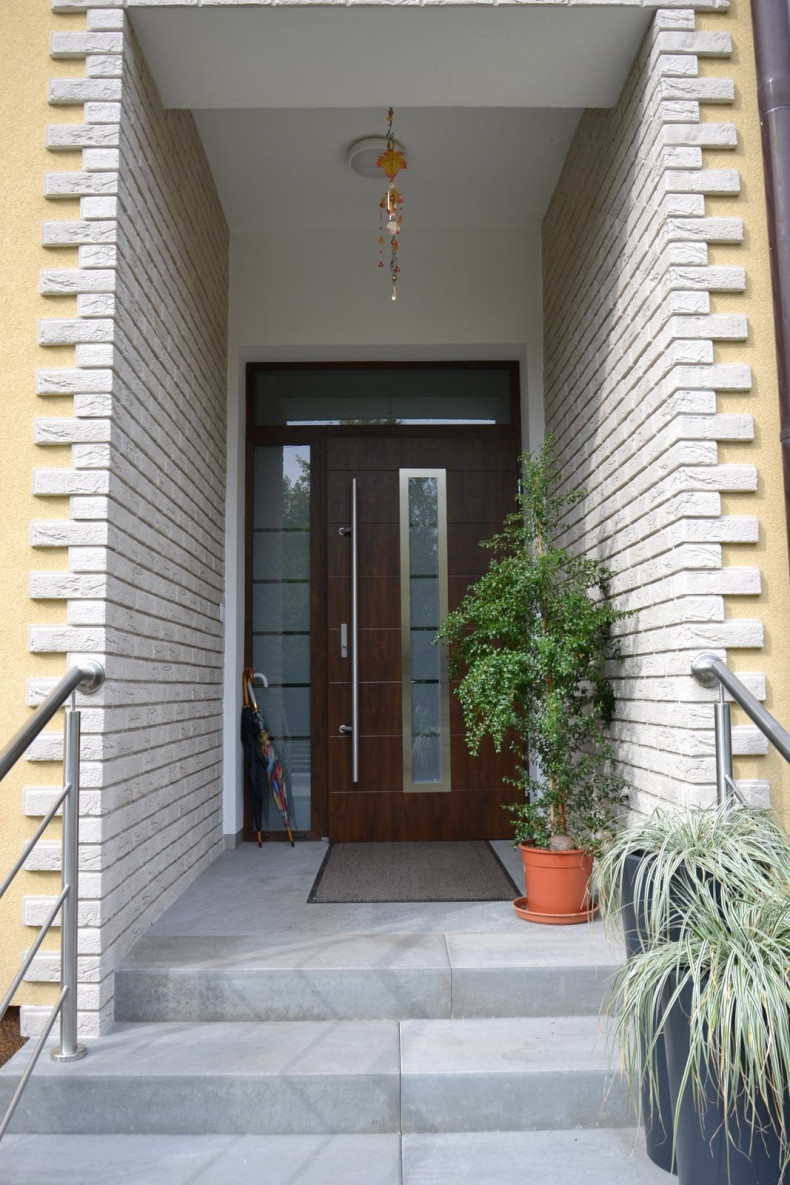

Wejście do dobudowanej części domu
Wejście do dobudowanej części domu, w której mieszka Elżbieta z mamą, znajduje się w głębokiej wnęce. Dzięki temu efektowne drzwi wejściowe z górnym i bocznym szklanym doświetlem są dobrze chronione przed deszczem i śniegiem.

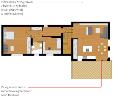

Podczas wykańczania budynku wprowadziłam z architektem wnętrz kilka zmian w projekcie z 2000 r. Między innymi zrezygnowałam z łazienki przy mojej kuchni i ścian działowych w strefie dziennej, co sprawiło, że teraz cała przestrzeń bardziej nadąża za nowoczesnymi trendami. Jest, tak jak marzyłam, otwarta i jasna, a efekt przestronności powiększa jeszcze brak ścian działowych między piętrem i poddaszem oraz lekka ażurowa klatka schodowa.

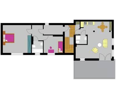

Rzut piętra przed zmianami
Projekt: autor projektu zamiennego Tomasz Jezierski, autor adaptacji projektu i wnętrz Nasciturus Design; Piętro przed zmianami
Rzut piętra po modernizacji
Zmiany w projekcie: (zmiany wprowadzone w 2013 r. do projektu rozbudowy piętra z 2000 r.); Piętro po modernizacji

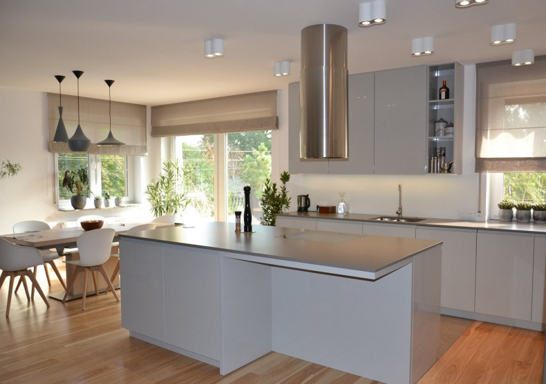

Kuchnia z wyspą
W nowej części domu jest bardzo jasno, ponieważ skierowana jest na wschód i południe. Przed nadmiarem słońca chronią ją rolety rzymskie oraz duża rozwijana markiza na balkonie. Balkon, przylegający do jadalni i kuchni, powiększa wspólną przestrzeń dzienną aż o 33 m2. Ładną integralną częścią strefy wspólnej jest nowoczesna kuchnia z funkcjonalną wyspą.

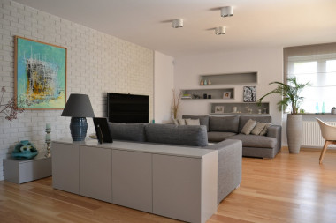

Salon
Elżbieta poprosiła architekta o zaprojektowanie nowoczesnego wystroju wnętrz. Wszędzie miał być spójny kolorystycznie i materiałowo. Na wszystkich kondygnacjach pojawia się jasne drewno jesionowe - specjalnie wyselekcjonowane deski (bez sęków) ułożono na posadzkach i na schodach. Kolorystyka obejmuje głównie biel i szarość.

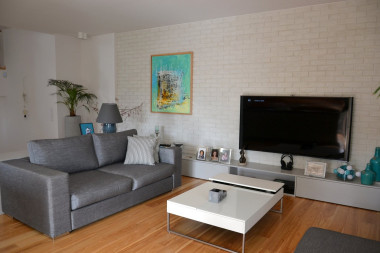

Przestrzeń dzienna na piętrze dobudowanej bryły
Zgodnie z życzeniem właścicielki, przestrzeń dzienna na piętrze dobudowanej bryły jest połączona i przestronna. Ścianę ozdabia okładzina, imitująca cegłę, i kontrastujący z nią obraz.

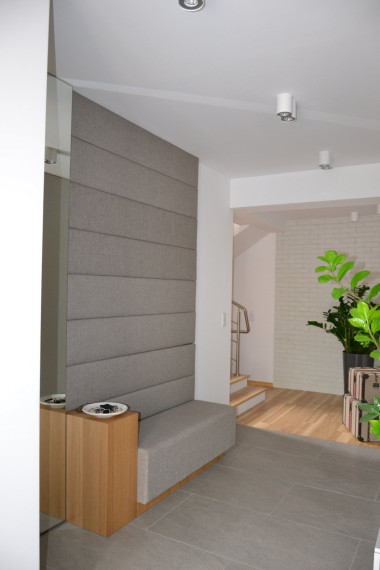

Sień na parterze
Tylko w sieni na parterze (w dodanej części budynku) ułożono wodne ogrzewanie podłogowe, a ścianę z siedziskiem wykończono takim samym obiciem.

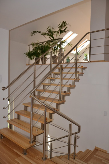

Klatka schodowa na granicy starej i dobudowanej bryły
Na granicy starej i dobudowanej bryły biegnie klatka schodowa. Trepy schodów wykonano z drewna jesionu. Balustrady natomiast - ze stali nierdzewnej. Identyczną balustradę zamontowano przy zewnętrznym zejściu do piwnicy. Przestrzeń między nowym piętrem a dodanym poddaszem jest otwarta i powiększa optycznie strefę dzienną. Pomieszczenia gościnne na poddaszu, o wysokości 2,20 m, wyposażono w okna dachowe (uchylno-obrotowe).
