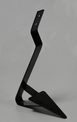

Płotki i śniegołapy
Śniegołap Nie mniej ważnym elementem są akcesoria zapobiegające gwałtownemu osuwaniu się pokrywy śnieżnej z dachu. Są one szczególnie ważne w przypadku dachów stromych. Zastosowanie ich zapewnia bezpieczeństwo osób znajdujących się w pobliżu, często też chronią auta przed uszkodzeniem osuwającego się z dachu śniegu, a nawet lodu. Najczęściej montuje się je w drugim - trzecim rzędzie dachówek licząc od okapu.
