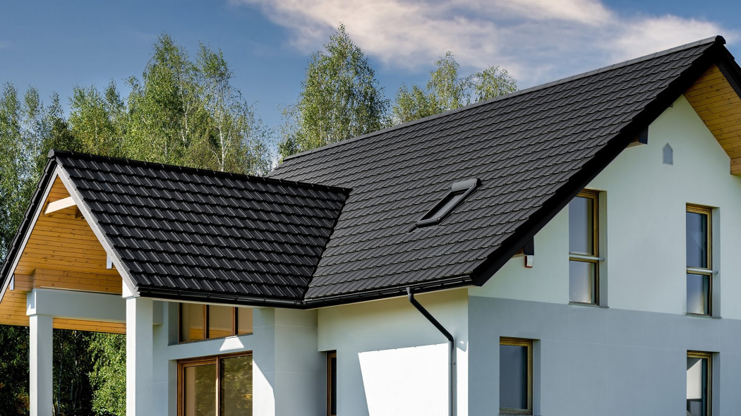

Na zdjęciu otwierającym: dachówka KODA - NUANCE, antracytowa angobowana fot. CREATON
