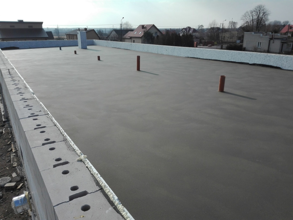

Przez betonową wylewkę (8 cm) z miksokreta wyprowadzono 5 rur do wentylacji warstwy styropianu
Przez betonową wylewkę (8 cm) z miksokreta wyprowadzono 5 rur do wentylacji warstwy styropianu.

  • Najpierw murarze przygotowali to, co potrzeba do wylania podwójnej monolitycznej płyty żelbetowej, czyli dwie kratownice zbrojenia (z dystansem 8 cm), pod nimi szalunek i stemple. Potem zamówili mieszankę betonu "z gruszki". W wyznaczonych punktach uformowali otwory i wyprowadzili przez nie (i po powierzchni stropu) rury wentylacji mechanicznej. Kiedy beton wysechł, postawili tzw. ogniomurek. Później do pracy przystąpiłem ja, tato, brat, wujek i dwóch pomocników - zadaniem było ułożenie folii budowlanej na całej połaci, ścianie attyki i kominie oraz termoizolacji z płyt twardego styropianu, a także wstępne ukształtowanie spadku. Ta warstwa ma grubość 40-50 cm. Ścianki attyki i komina ociepliliśmy tymi elementami o grubości 2 cm, przykryliśmy zaprawą klejową na siatce (zajęło to 2 dni).
    Następnie zleciłem utworzenie wylewki betonowej przy użyciu miksokreta. Ma ona grubość 8 cm i to właśnie w niej uformowano docelowy spadek 3°. Przedtem wykonawcy osadzili w styropianie 5 rur wentylacyjnych z PVC o średnicy 110 mm (do wietrzenia). Po wyschnięciu wylewki, dekarze pomalowali stropodach i attykę preparatem chroniącym przed wodą. Wykończyli je dwuwarstwowo - papą podkładową i nawierzchniową. W 5 otworach w attyce osadzili wpusty attykowe i zespolili je z rurami spustowymi schowanymi w elewacji. Zabezpieczyli attykę obróbką blacharską.

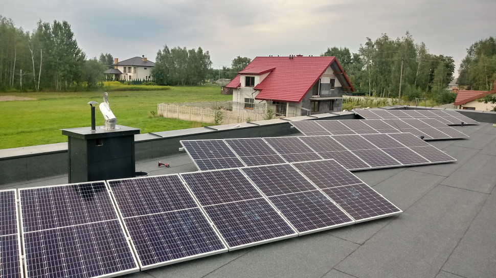

  • Dwa lata później zleciłem zamontowanie 27 ogniw fotowoltaicznych. Ekipa zakotwiczyła stelaże w wylewce z miksokreta przy użyciu metalowych dybli, zarzekając się, że nie spowodują przecieków. Jednak w tym roku wewnątrz domu w jednym miejscu pojawiła się mała mokra plama. Od razu poprosiłem wykonawców o usunięcie usterki. Ogólnie dach jest bezobsługowy, dobrze odprowadzana jest z niego deszczówka. Wchodzę na niego po dwuczęściowej drabinie. Przytwierdziłem ją na stałe do ściany garażu i zawsze składam, żeby dzieci na nią się nie wspinały.
Do dachu płaskiego umocowano dyblami 27 ogniw fotowoltaicznych
Do dachu umocowano dyblami 27 ogniw fotowoltaicznych.
