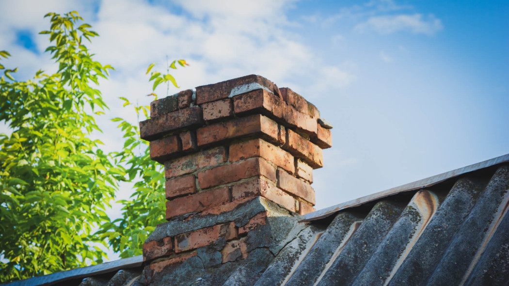

Przed frezowaniem komina konieczna jest ocena jego stanu technicznego. Ważne jest to czy kanał wewnętrzny nosi ślady uszkodzeń, czy jest jedynie brudny od sadzy i pyłu, fot. Adobe Stock

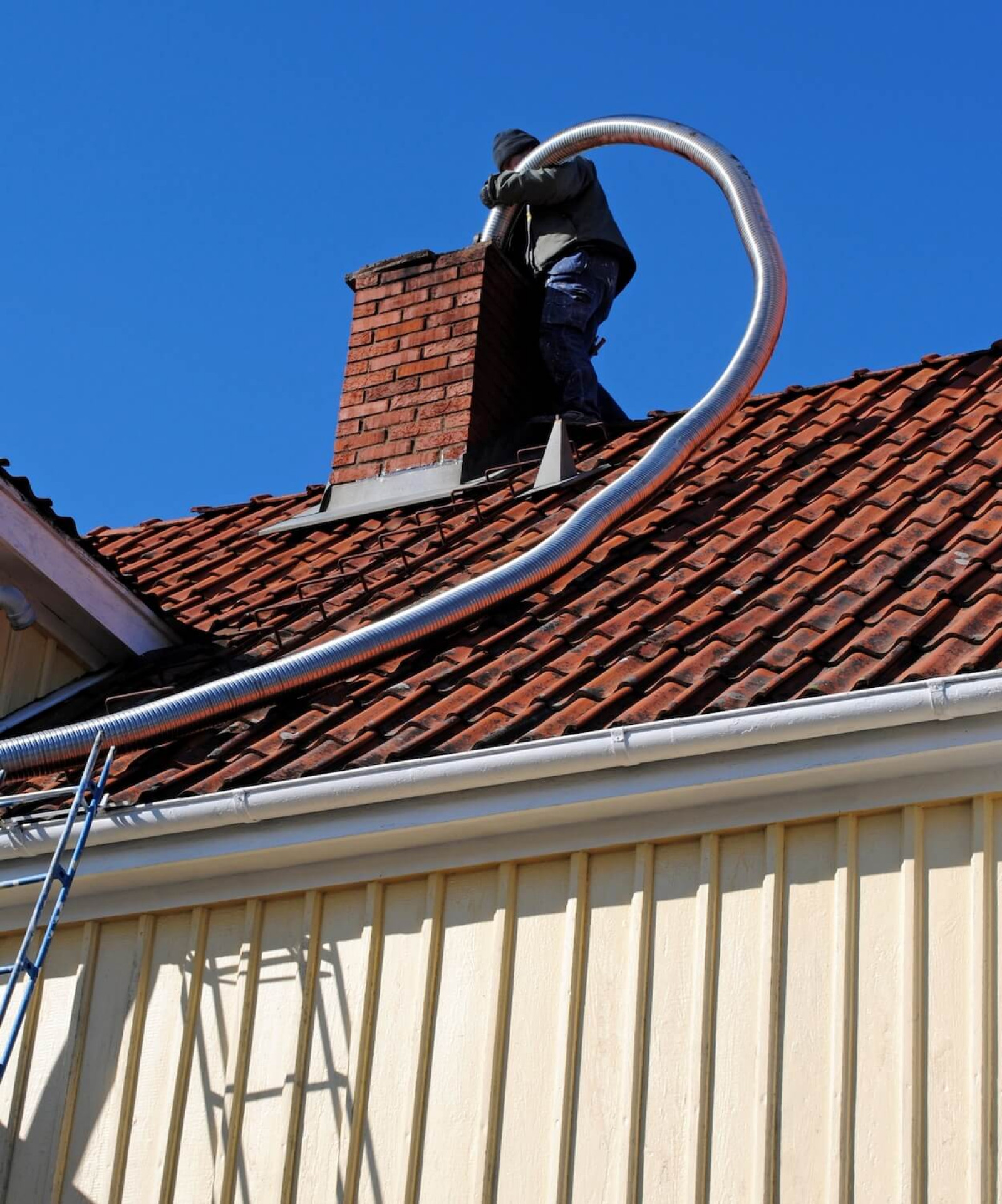

Nawet wkładu elastycznego nie umieścimy w kominie, jeżeli jest on wewnątrz bardzo nierówny lub do środka sięgają kawałki zaprawy wystające ze spoin, fot. Adobe Stock
