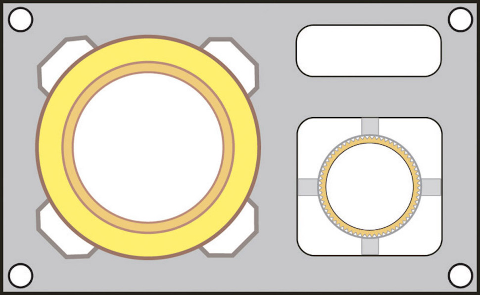

trzy kanały w kominie przekrój
Schemat: trzy kanały w jednym kominie. Największy jest kanał dymowy, znacznie mniejszy spalinowy, zaś niewielki prostokątny kanał służy do wentylacji, SCHIEDEL
Kanał wentylacyjny musi być przede wszystkim drożny, tak by ogrzane powietrze mogło swobodnie unosić się ku górze. Wymagania wobec kanału dymowego i spalinowego są bardziej restrykcyjne. Bezwzględny warunek to szczelność - w przeciwnym wypadku mogłoby dochodzić do przenikania produktów spalania do pomieszczeń sąsiadujących z kominem. Powierzchnie wewnętrzne powinny być możliwie równe i gładkie, by ułatwiać przepływ spalin. Przekrój kanału musi być dostosowany do wymagań przyłączonego urządzenia grzewczego. Minimalne wymiary kanału dymowego to 14 x 14 cm lub 15 cm średnicy, wymiar kanału spalinowego określa producent kotła. Jeżeli kanał kominowy prowadzony jest w ścianie zewnętrznej, musi zostać ocieplony - w przeciwnym wypadku szybkie wychładzanie spalin powodować będzie kondensację pary wodnej.
