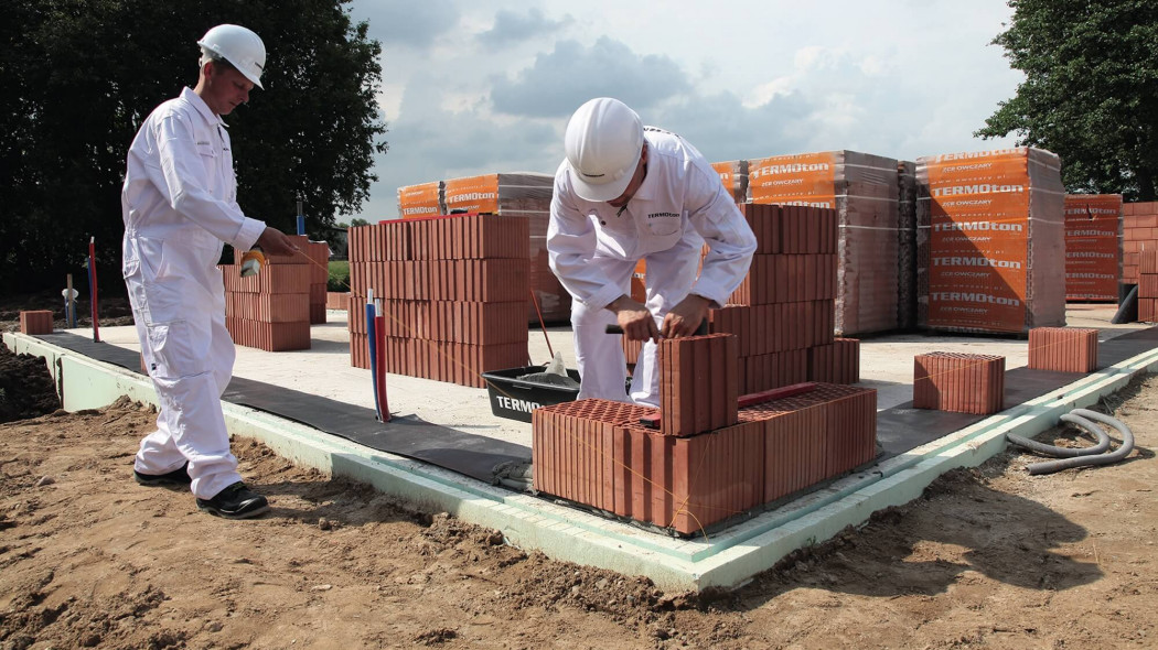

Izolację poziomą pomiędzy ścianą fundamentową i ścianą nadziemia wykonuje się już na wczesnym etapie stanu surowego. Trzeba wówczas pamiętać o pozostawieniu szerokiego pasa na przyszły zakład z izolacją podłogi, fot. ZCB OWCZARY

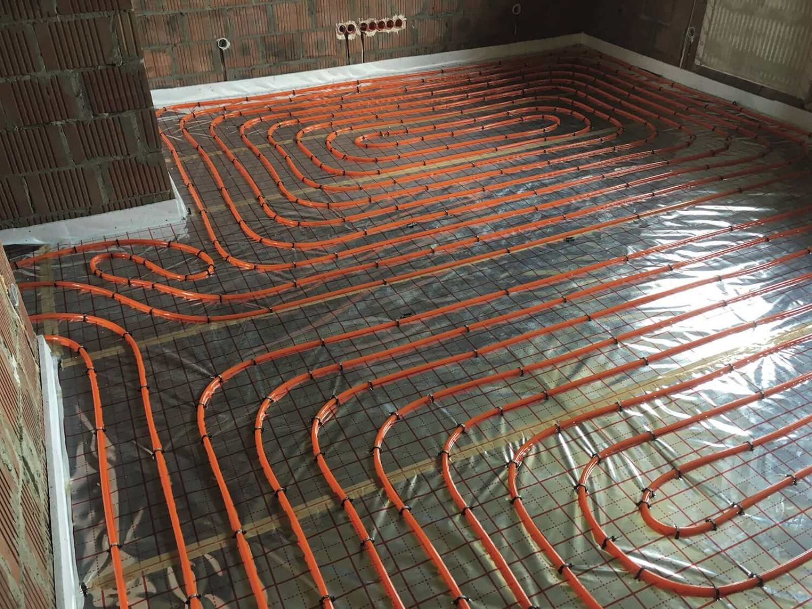

Na kolejnych etapach prac również bywają układane folie. Jednak ta na warstwie ocieplenia nie pełni już roli bariery przed wilgocią gruntową, fot. RWC
