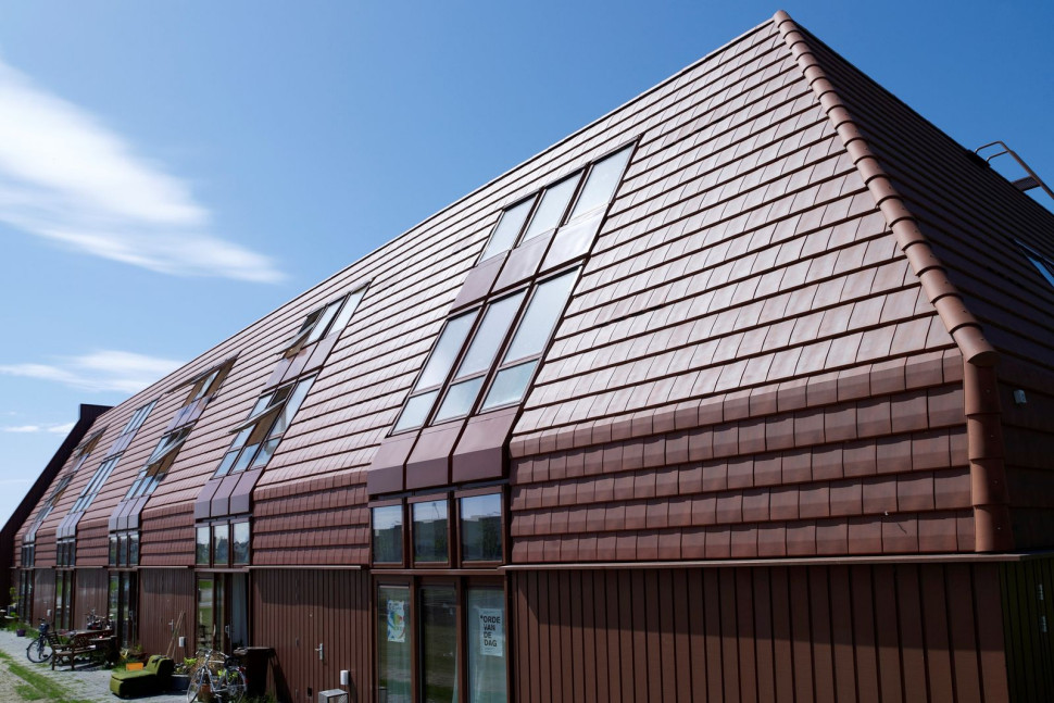

Od lat najchętniej wybierane są dachówki ceramiczne. Cenione są przede wszystkim za naturalny i efektowny wygląd oraz za trwałość. Bez problemu znajdziemy budynki z ponadstuletnimi dachami ceramicznymi, które nadal są w dobrym stanie. Inne zalety dachówek to zdolność do tłumienia dźwięków i niewielkie rozmiary, dzięki czemu można nimi kryć również dachy o skomplikowanych kształtach. Trzeba jednak pamiętać, że to najcięższy rodzaj pokryć. 1 m² takiego materiału może ważyć nawet do 90 kg, dlatego więźba musi być odpowiednio wytrzymała.
Dachówki ceramiczne produkowane są z gliny i domieszek podwyższających jej parametry wytrzymałościowe (mączka ceglana, kwarc). Oferowane są w różnych odmianach, a najpopularniejsze z nich są dachówki zakładkowe i tradycyjna karpiówka. W sprzedaży są dachówki naturalne, bez dodatkowych powłok, angobowane (z warstwą glinki szlachetnej chroniącej przed porostami), glazurowane (z dodatkową powłoką szkliwa, chroniącą przed nasiąkaniem) i barwione w masie (podobnie jak na naturalnych, nie widać na nich drobnych zarysowań i uszkodzeń).
Dachówka ceramiczna dostępna jest nie tylko w tradycyjnej odsłonie. Dzięki temu można ją dopasować również do nowoczesnej architektury. (fot. Wienerberger)

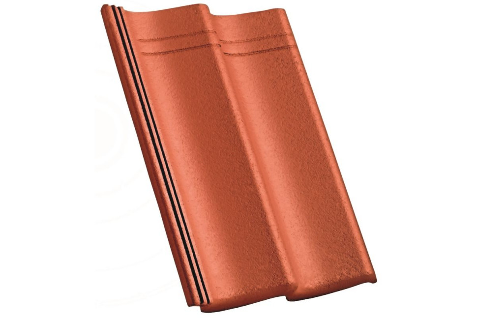

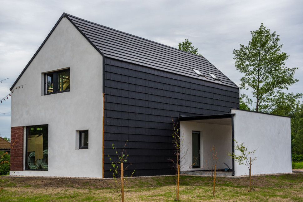

Inaczej wytwarza się dachówki cementowe. Nie z gliny, a z barwionego betonu. Dzięki temu są nieco tańsze i lżejsze od cementowych. Oferowane są też w większych rozmiarach, co umożliwia szybszy montaż. Cechuje je duża trwałość, wysoka mrozoodporność i niska nasiąkliwość. Również bardzo dobrze tłumią dźwięki dochodzące z zewnątrz i można je układać na dachach o skomplikowanych kształtach.
Dachówka cementowa
Dachówki cementowe wyglądają bardzo podobnie do ceramicznych, mimo innego procesu produkcji. Wytwarzane są nie z gliny, a z barwionego betonu. (fot. Creaton Polska)

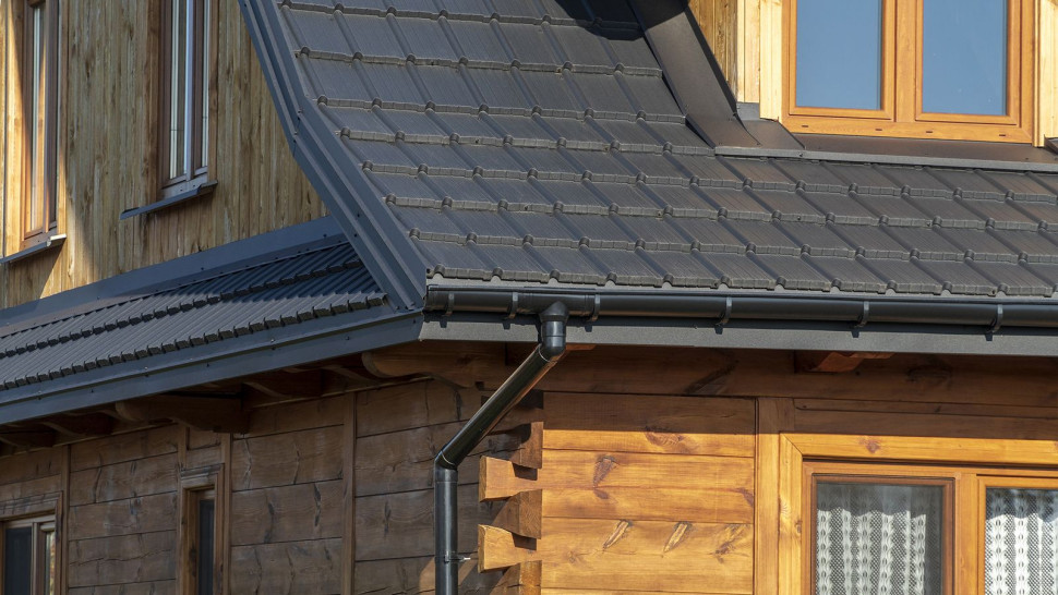

Kolejnym bardzo popularnym pokryciem są blachodachówki. Powstają z wytłoczenia blachy tak, aby po ułożeniu przypominały dachówki. Wytłoczenie może mieć różną głębokość - im większa, tym lepiej, bo dzięki niemu arkusz jest sztywniejszy.
Tego typu wyroby różnią się rodzajem i grubością blachy, a także zastosowanymi powłokami ozdobnymi i ochronnymi, które mają wpływ na trwałość pokrycia. Zaletą blachodachówek jest łatwa obróbka i montaż, szczególnie na dachach o nieskomplikowanych kształtach. Podczas prac dekarskich trzeba jednak uważać, aby nie uszkodzić powłok ochronnych, bo może to prowadzić do powstawania ognisk korozji. Trwałość takich pokryć szacuje się na 30-50 lat.
Blachodachówka
Blachodachówka oferowana przez renomowanych producentów objęta jest nawet 50-letnią gwarancją. (fot. Budmat)

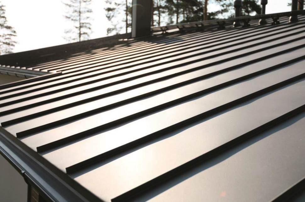

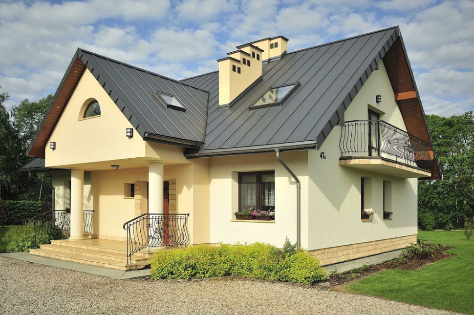

Na dachu kładzie się też blachy płaskie, najczęściej stalowe albo aluminiowe, rzadziej z miedzi i stopu cynkowo-tytanowego, które są znacznie droższe. Podobnie jak w przypadku blachodachówek, elementy stalowe i aluminiowe pokrywane są różnymi powłokami ochronnymi (np. poliester standard i mat, pural), które mają wpływ na trwałość powierzchni materiału.
Tego typu pokrycie jest łatwe i szybkie w montażu oraz bardzo lekkie, choć trzeba pamiętać, że jego wagę podnosi pełne deskowanie, które trzeba wykonać jako podkład. Mankamentem blach płaskich jest słaba izolacyjność akustyczna. Można je układać zarówno na dachach płaskich, jak i stromych.
Najpopularniejszym sposobem łączenia arkuszy blachy płaskiej jest tzw. rąbek stojący. (fot. z lewej: Blachy Pruszyński, fot. z prawej: Ruukki)

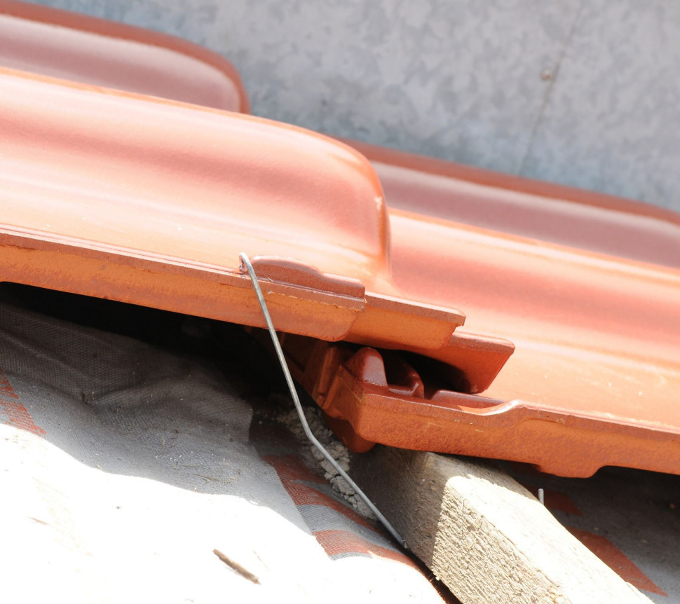

Mocowanie dachówek łącznikami
Informację o liczbie dachówek, które powinny być zamocowane łącznikami, znajdziemy w projekcie domu i w instrukcji producenta pokrycia. (fot. Röben)

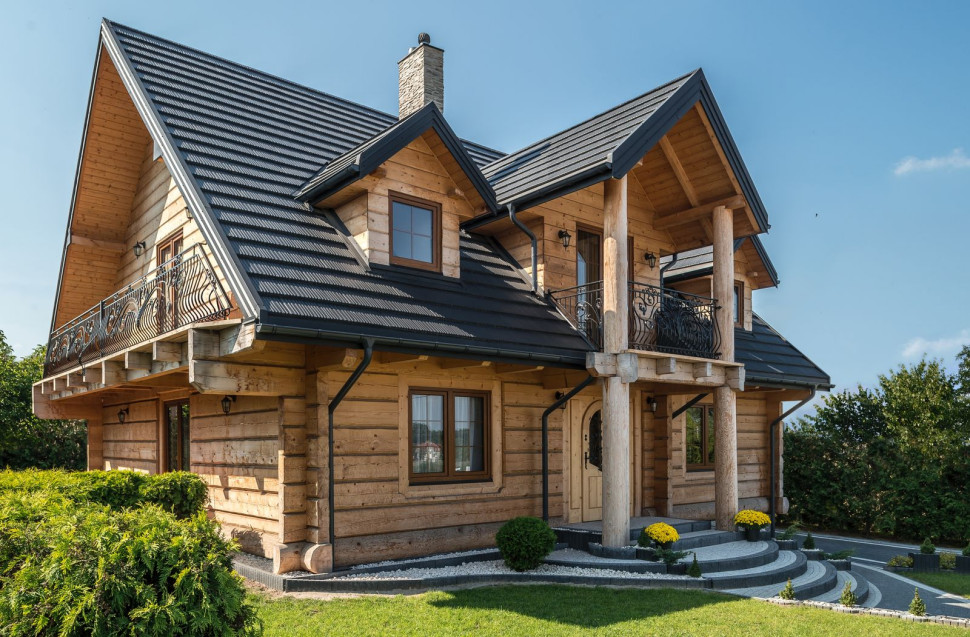

Pokrycie dachowe na drewnianym domu
Pokrycie powinno być dopasowane do konstrukcji dachowej - wytrzymałości więźby na obciążenie, kształtu i kąta nachylenia dachu. (fot. Blachy Pruszyński)

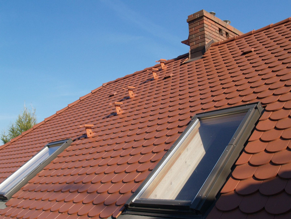

Następnym niezbędnym elementem na dachu są ławy i stopnie kominiarskie. Dzięki nim można się bezpiecznie poruszać po połaci i nie narażać pokrycia na uszkodzenia. Szczególnie dotyczy to domów, w których obok komina nie zaplanowano wyłazu dachowego.
Stopnie kominiarskie
Stopnie kominiarskie są potrzebne przede wszystkim w budynkach, w których w pobliżu komina nie ma wyłazu dachowego. (fot. Wienerberger)
Na budynkach krytych dachówkami ławy i stopnie montuje się zwykle do łat, przykrywając elementy mocujące dachówkami. W przypadku pokryć blaszanych, akcesoria mocuje się nie do pokrycia, ale do elementów więźby dachowej, albo do deskowania - o ile ma odpowiednią wytrzymałość.
