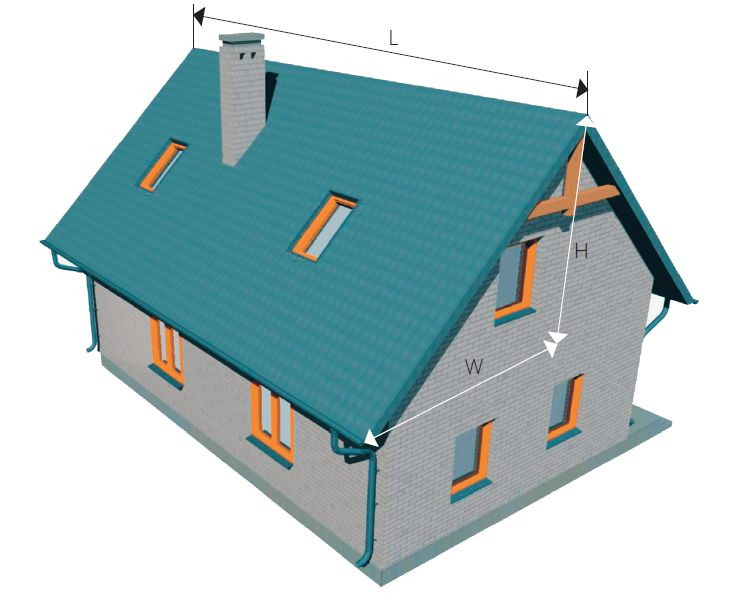

Przekroje rynien i rur spustowych dobiera się zwykle, wykorzystując wskaźnik nazywany efektywną powierzchnią dachu (EPD). Jeśli nachylenie połaci nie przekracza 10°, przyjmuje się, że EPD jest taka sama jak powierzchnia dachu. Jeśli dach jest bardziej stromy, korzysta się ze wzoru (symbole objaśniono na rysunku):
Wymiarowanie rynien
EPD = (W + ½H) • L
Jak widać, EPD takich samych budynków jest tym większa, im bardziej stromy jest ich dach. Jednak kierowanie się w doborze orynnowania tylko wartością EPD może prowadzić do poważnych błędów. Ponadto różni producenci orynnowania podają, że dla tych samych wartości EPD potrzebne są bardzo różne przekroje rynien i rur, a różnice są nawet 3–4-krotne.
