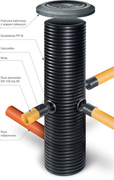

Budowa systemy drenażowego Pipelife

System uzupełniają kształtki i studzienki drenarskie rewizyjne DN 400 mm z polipropylenu (PP-B). Jako zwieńczenie studzienki można zastosować: stożek betonowy z pokrywą betonową lub żeliwną oraz teleskop z włazem żeliwnym typu T05 (5t).

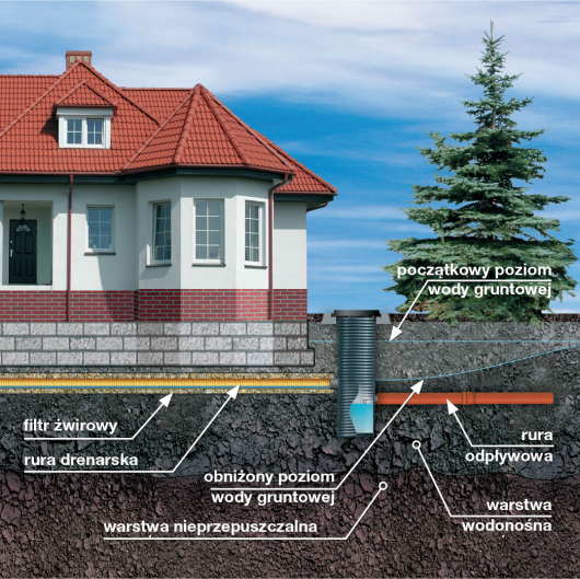

Działanie systemu drenarskiego z PVC-U
Schemat działania systemu drenarskiego z PVC-U
