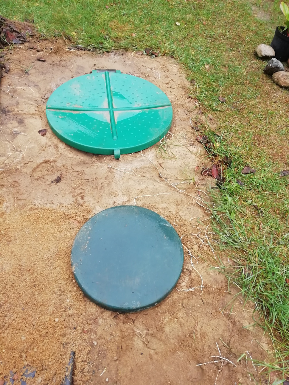

Pokrywa zielona nad osadnikiem gnilnym i szara nad przepompownią
Pokrywa zielona nad osadnikiem gnilnym i szara nad przepompownią.

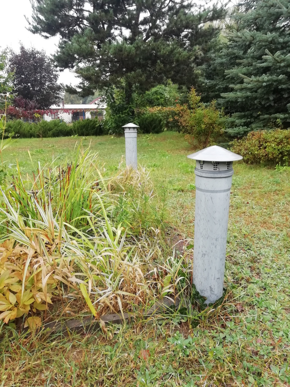

Kominki napowietrzające na zakończeniu dwóch 20 m drenów
Kominki napowietrzające na zakończeniu dwóch 20 m drenów.
