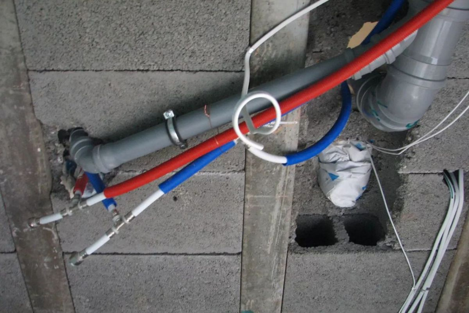

Niestaranne zamocowanie instalacji może być przyczyną problemów podczas eksploatacji. (fot. T. Rybarczyk)

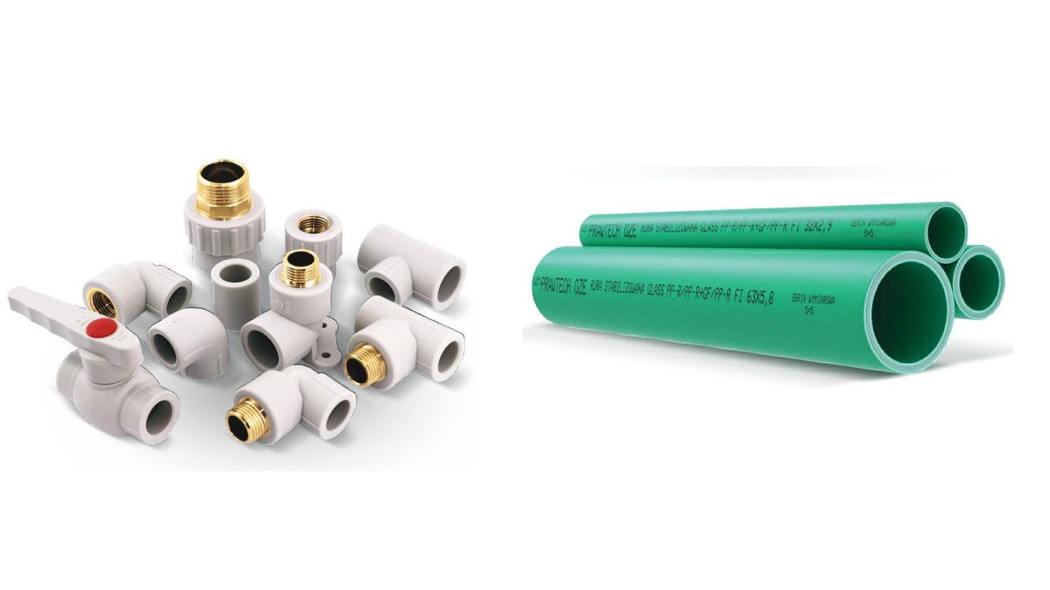

Polipropylen (PP)
Jest najtańszy i najpopularniejszy spośród wszystkich tworzyw sztucznych wykorzystywanych w domach jednorodzinnych. Jest odporny na działanie zarówno niskiej, jak i wysokiej temperatury - do 90°C, dzięki czemu można wykonywać z niego instalacje zimnej i ciepłej wody oraz c.o. Chociaż rury z PP są mniej sztywne niż z PVC, można je układać tradycyjnie - piony, gałązki i podejścia 5. Rury o małych średnicach dostępne są także w zwojach 6, dzięki czemu można je wykorzystywać w instalacjach rozprowadzanych w podłodze. Ponieważ polipropylen znacznie się wydłuża pod wpływem temperatury, do instalacji grzewczych produkowane są specjalne rury z wkładką aluminiową lub z włókna szklanego.
Rury z polipropylenu łączy się zgrzewając albo łącznikami gwintowanymi lub kołnierzowymi.

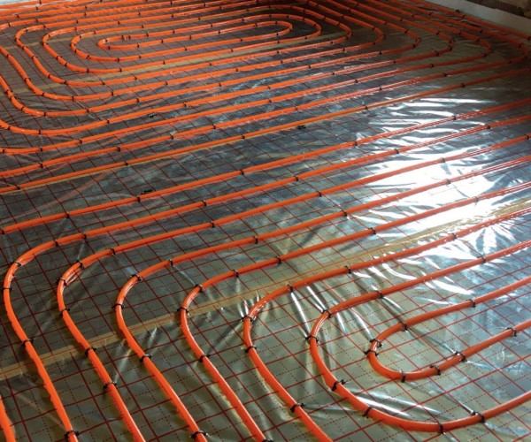

PE-X jest sprzedawany w zwojach i przeznaczony przede wszystkim do instalacji prowadzonych w podłodze oraz do ogrzewania podłogowego. Charakteryzuje się tzw. pamięcią kształtu, co oznacza, że po zamocowaniu będzie się starał wrócić do kształtu początkowego, czyli zazwyczaj zwoju. Z tego powodu wymaga więc solidnego mocowania.

Rury do ogrzewania podłogowego
Większość rur z tworzyw sztucznych jest bardzo elastyczna, dzięki czemu można je łatwo zastosować w instalacji ogrzewania podłogowego (fot. John Guest)
