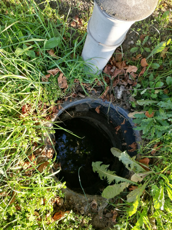

Jedną wadą przydomowej oczyszczalni jest za mało chłonne złoże piaskowo-żwirowe pod studzienką rozdzielczą. Kiedy w pewnych okresach roku nasiąka ono wodą podskórną, przestaje odbierać oczyszczone ścieki - mówią Kinga i Krzysiek, Czytelnicy Budujemy Dom, którzy oczyszczalnię użytkują od 2014 r.

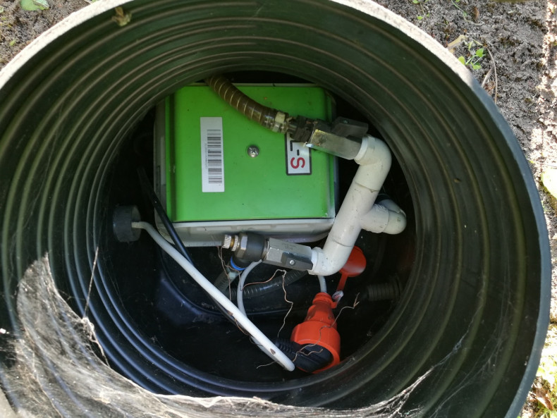

Pompa napowietrzająca w nadstawce-kominie
Pompa napowietrzająca w nadstawce-kominie.

  • Jedną wadą jest za mało chłonne złoże piaskowo-żwirowe pod studzienką rozdzielczą. Kiedy w pewnych okresach roku nasiąka ono wodą podskórną, przestaje odbierać oczyszczone ścieki. Z tego powodu włożyłem do studni pompę zanurzalną i wąż, przez który odprowadzam nadmiar cieczy w dalsze części działki. Na szczęście, posesja jest bardzo duża, a woda czysta i bez przykrego zapachu, mogę to robić bez uszczerbku dla kogokolwiek. Jednak na małych posesjach może to być kłopot. Pod względem technicznym zdałem się całkowicie na wykonawców, lecz uczulam innych na ten znaczący element oczyszczalni. Tradycyjny drenaż z rurami perforowanymi nie sprawdziłby się u nas, ponieważ mieszkamy w zagłębieniu terenu i na gruncie z wysokimi wodami podskórnymi.
Studzienka rozprowadzająca na złożu piaskowo-żwirowym
Studzienka rozprowadzająca na złożu piaskowo-żwirowym.
  • Urządzenie jest w zasadzie bezobsługowe, ale zaleca się raz w roku opróżnienie osadnika gnilnego oraz co 2-3 lata przeprowadzenie przeglądu. Awaria pompy napowietrzającej zdarzyła się niedawno, po pięciu latach od uruchomienia systemu, więc przy tej okazji serwisant dokonał profesjonalnego przeglądu i mycia elementów. Przed jego przyjazdem zamówiłem szambiarkę, a kiedy zbiorniki zostały opróżnione, technik umył je myjką ciśnieniową. To samo zrobił ze wszystkimi wewnętrznymi elementami i kształtkami. Wsypywał potem jakieś środki. Wymienił zepsutą pompę, co kosztowało 600 zł. Stwierdził, że przyczyną awarii pompy jest dostawanie się wody przez pokrywę zbiornika, dlatego nad włazem zamontował nadstawkę-komin, za 250 zł. Za przegląd wziął 500 zł. Nie było tanio, ale większość to rzadkie opłaty. Chociaż opróżnianie osadnika gnilnego jest u nas droższe od wybierania ścieków z szamba, ponadto musimy ponosić koszty serwisowania, bardzo się cieszę, że nareszcie korzystamy z własnej nowoczesnej oczyszczalni ścieków. Z dotacją kosztowała o połowę mniej, niż nowe szczelne szambo. Stare z radością zasypaliśmy!
