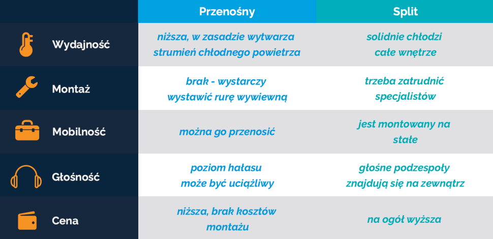

Infografika: Klimatyzator przenośny czy typu split?
Generalnie klimatyzatory dzielą się na dwa rodzaje - kompaktowe i typu split.
Kompaktowe mają wszystkie elementy w jednej obudowie, do tej grupy należą modele przenośne. Ich działanie polega raczej na wytworzeniu strumienia chłodnego powietrza, niż solidnym schłodzeniu całego wnętrza. Urządzenie montuje się samodzielnie, jedyne co trzeba zrobić, to wyprowadzić rurę wywiewną na zewnątrz domu, np. przez uchylone okno. Ale wtedy do środka napływa gorące powietrze. Sam klimatyzator w czasie pracy też się nagrzewa, a przy kompaktowej konstrukcji część ciepła oddaje do pomieszczenia, które ma chłodzić. Modele przenośne mają pojemniki na skropliny, które trzeba opróżniać. Wadą klimatyzatorów kompaktowych jest też wysoki poziom hałasu, wytwarzanego w czasie pracy (za co odpowiada głównie sprężarka).

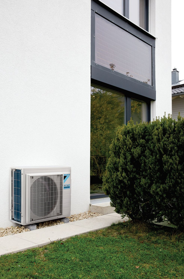

Urządzenia typu split są dwuczęściowe. W pomieszczeniu montuje się tylko jednostkę wewnętrzną (są w niej parownik, filtry i wentylator). Druga jednostka, z głośną sprężarką, oddającym ciepło skraplaczem i zaworem rozprężnym, trafia na zewnątrz. Dzięki temu hałas generowany przez klimatyzator nie jest uciążliwy dla domowników. Obie jednostki łączą cienkie rurki, którymi płynie czynnik chłodniczy. Montaż to zadanie dla specjalistów.
Inwestorzy zainteresowani chłodzeniem kilku pomieszczeń na raz mogą wybrać modele multi split. Tu jedna jednostka zewnętrzna, o dużej mocy, współpracuje z kilkoma wewnętrznymi (do 5). Działaniem każdej z nich można sterować osobno.
Jednostka zewnętrzna klimatyzatora multi split
Jednostka zewnętrzna klimatyzatora multi split. (fot. Daikin)

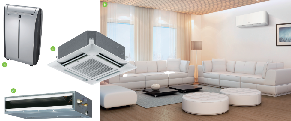

Jednostki wewnętrzne występują w różnych odmianach.
Ze względu na miejsce montażu dzieli się je na:
  • ścienne - najpopularniejszy wariant, urządzenie wisi na ścianie pod sufitem;
  • sufitowo-przypodłogowe, montowane albo pod sufitem, albo przy podłodze. Są nieco bardziej złożone i zwykle przeznaczone np. do sklepów;
  • kasetonowe - instalowane w sufitach podwieszanych o wymiarach stelaża sufitowego 60 × 60 cm. Jest to jednak rozwiązanie raczej do dużych powierzchni, bardziej do biura, niż do domu;
  • kanałowe - w tym wariancie jednostka znajduje się nie w pomieszczeniu, które ma schłodzić, a za ścianą, np. w garażu, a do chłodzonego wnętrza zimne powietrze trafia specjalnymi kanałami. Jedynym widocznym elementem systemu jest kratka nawiewna.
Różne typy klimatyzatorów: przenośny (a), ścienny (b), kasetonowy (c), kanałowy (d)
Różne typy klimatyzatorów: przenośny (a: fot. Sharp), ścienny (b: fot. Klima-Therm/Fujitsu), kasetonowy (c: fot. Iglotech), kanałowy (d: fot. Klima-Therm/Fujitsu).

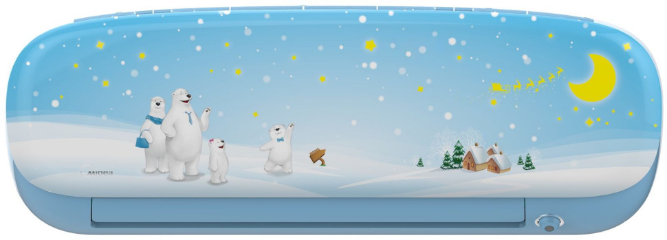

Dla niektórych użytkowników znaczenie mogą mieć także wymiary i waga urządzenia czy jego wygląd. Esteci mogą wybierać klimatyzatory z dekoracyjnymi panelami frontowymi.
Dekoracyjny panel frontowy jednostki wewnętrznej klimatyzatora
Dekoracyjny panel frontowy jednostki wewnętrznej - jak łatwo zauważyć, urządzenie jest przeznaczone do pokoju dziecięcego. (fot. Zymetric)

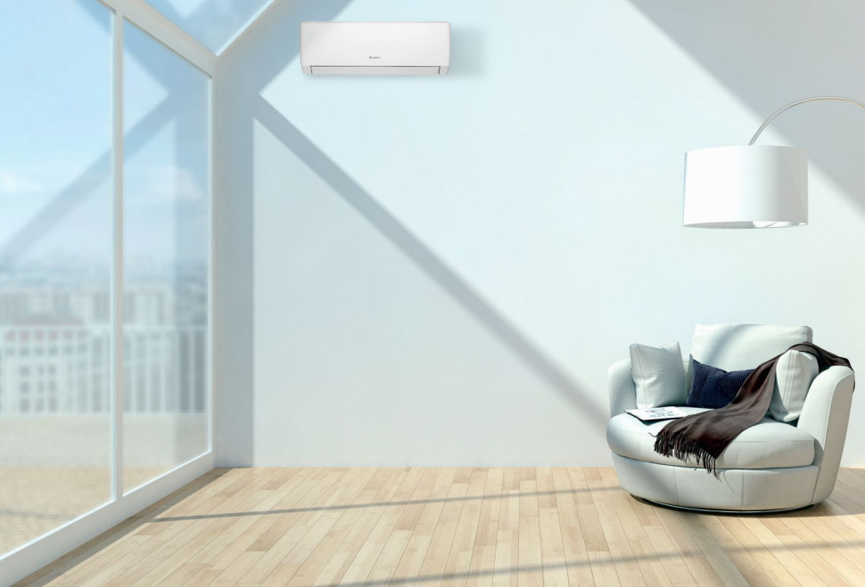

Jednostki wewnętrzne najczęściej montuje się pod sufitem, możliwie blisko okna. Pozwala to na uzyskanie równomiernego rozkładu temperatury, ponieważ powietrze nagrzewane przez okno jest szybko chłodzone. Klimatyzatory naścienne z bocznymi wylotami powietrza powinny być montowane na ścianach łatwych do czyszczenia. Nie należy instalować urządzenia tam, gdzie narazi to domowników na bezpośredni nadmuch zimna, np. nad kanapą.
Jednostkę zewnętrzną najlepiej umieścić w cieniu, w miejscu umożliwiającym swobodny przepływ powietrza. Raczej od strony północnej.
Klimatyzatory powinny pracować przy ograniczonym napływie powietrza zewnętrznego. Przed włączeniem urządzenia, okna i drzwi w chłodzonym pomieszczeniu trzeba zamknąć. Jednak wentylacja ma być zapewniona. Należy wyraźnie podkreślić, że klimatyzacja nie zastępuje wentylacji.
Bardzo ważna jest wymiana filtrów oraz okresowa dezynfekcja klimatyzatora - w wilgotnym środowisku rozwijają się niebezpieczne dla zdrowia grzyby i bakterie. Stosowanie urządzenia z nieczyszczonymi filtrami może być szkodliwe. Trzeba też pamiętać, że dla organizmu człowieka niekorzystna jest duża różnica temperatury w klimatyzowanym wnętrzu i na zewnątrz. Nie powinna ona przekraczać 7°C. Przy wyższej ryzykujemy przeziębieniem.
Klimatyzator montujemy pod sufitem, możliwie blisko okna
Szklane ściany od południa, południowego zachodu - w takich pomieszczeniach klimatyzator jest niezbędny. Jednostkę wewnętrzną montujemy pod sufitem, możliwie blisko okna. (fot. Free/Gree)
