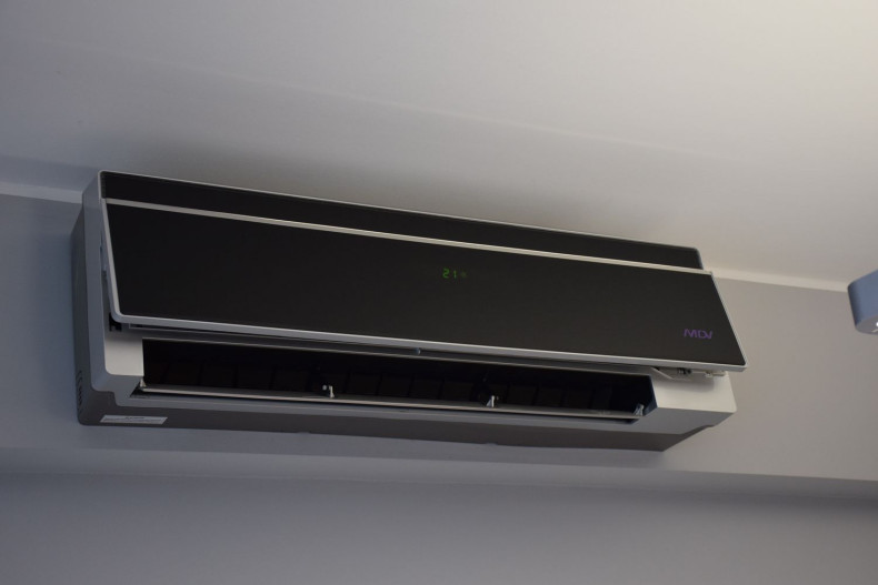

Jednostki wewnętrzne wyświetlają docelową temperaturę w pomieszczeniu.
