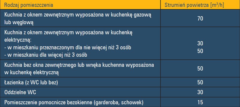

Ponadto wg wspomnianej Polskiej Normy PN-83/B-03430 Az3 2000 ilość powietrza, jaką musimy usunąć (a więc i dostarczyć) z mieszkania lub domu jest różna dla poszczególnych pomieszczeń.

Doboru odpowiedniej liczby nawiewników dokonuje się, sumując ilość powietrza, jaką należy dostarczyć oraz dzieląc przez wydajność jednego nawiewnika przy 10 Pa. Nawiewniki powietrza powinny być zamontowane w pokojach i ewentualnie w kuchni.
Montując nawiewniki, w pierwszej kolejności umieszczamy po jednym w każdym pokoju. Jeżeli uzyskana liczba nawiewników jest niewystarczająca, dodatkowe można zamontować w kuchni lub w pokoju o powierzchni większej niż 25 m2. Nie montujemy nawiewników w łazience.
Na przykładzie mieszkania: 2 pokoje, oddzielna kuchnia z kuchenką elektryczną i łazienka. Z każdego pokoju powinno być usunięte po 50 m3 powietrza na godzinę, zatem suma powietrza do usunięcia to 50 + 50 = 100 m3/h. Otrzymaną wartość dzielimy przez wydajność nawiewnika, np. 30 m3/h i otrzymujemy wynik, że w takim mieszkaniu należy zamontować 3 nawiewniki.
