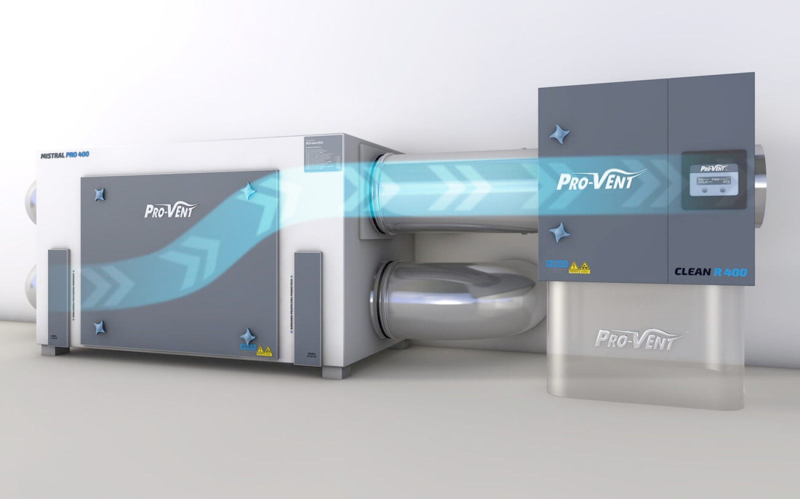

W razie potrzeby system z rekuperatorem można wyposażyć w dodatkowy zestaw filtrów, wychwytujący nawet najdrobniejsze zanieczyszczenia. Takiej możliwości nie mamy w przypadku innych rodzajów wentylacji, fot. PRO-VENT

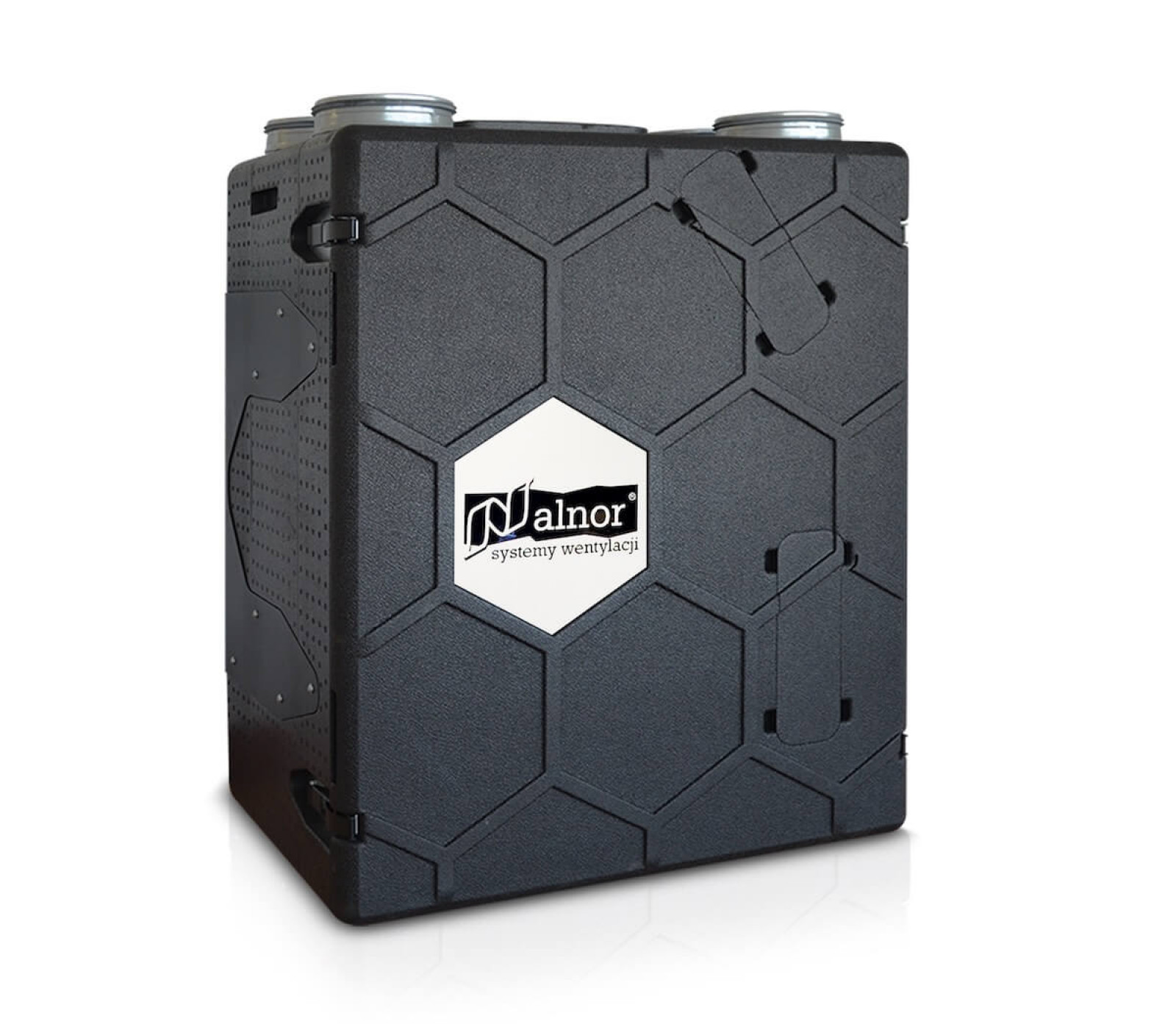

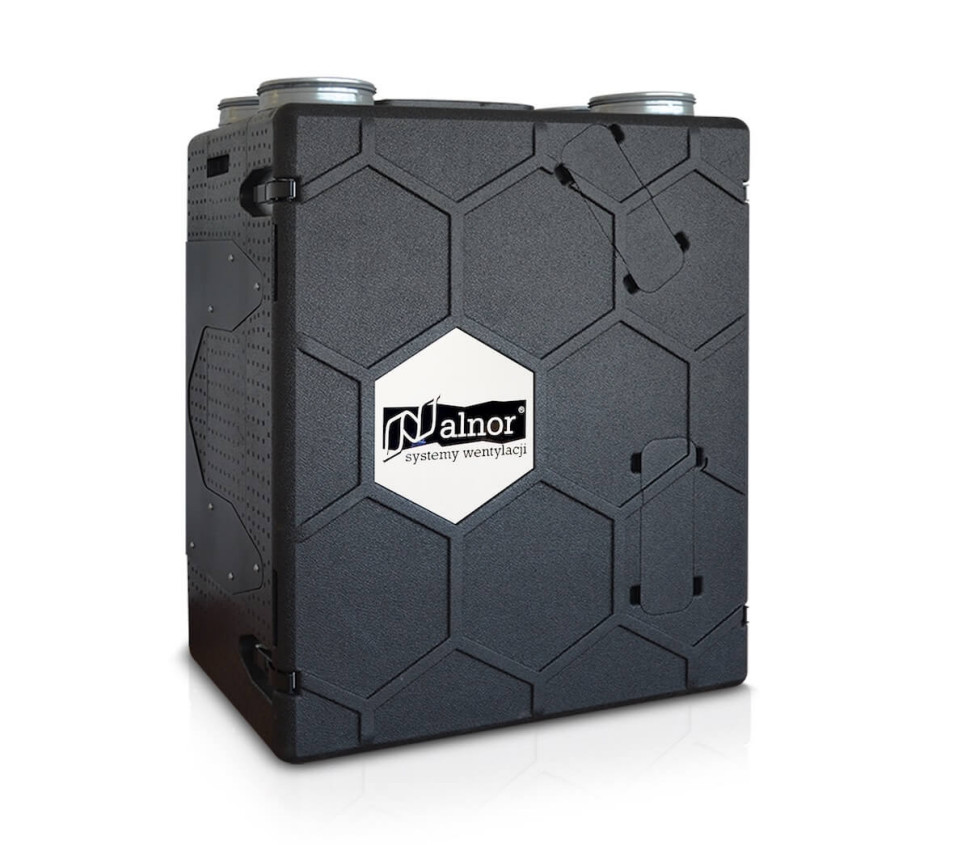

Tylko mając wentylację mechaniczną możemy kontrolować intensywność wymiany powietrza, a więc także to, ile faktycznie będzie zanieczyszczeń w pomieszczeniach, fot.  ALNOR
Stała, zrównoważona wentylacja mechaniczna z odzyskiem ciepła, utrzymuje niską zawartość CO2 w powietrzu w domu przez całą dobę. Zużyte, zanieczyszczone powietrze jest na bieżąco usuwane z pomieszczeń, a w jego miejsce napływa świeże o odpowiedniej temperaturze. W domu nie zalegają również szkodliwe lotne związki organiczne oraz alergeny. Bardzo ważną funkcją rekuperacji jest to, że świeże powietrze dostarczane do wnętrza jest czyste i bardziej przyjazne dla zdrowia domowników. Nowoczesne centrale rekuperacyjne są wyposażone w filtry powietrza, które wyłapują kurz czy pyłki roślin, a nawet smog.

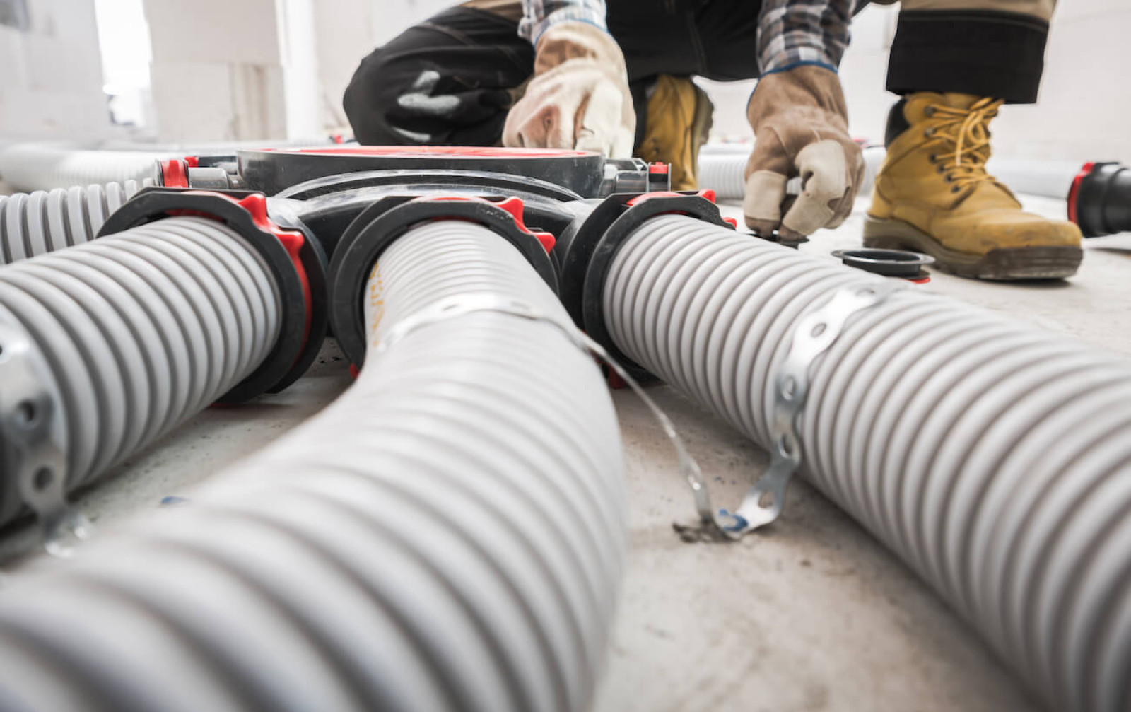

W przypadku wentylacji z rekuperatorem odpowiednio zaprojektowana i wykonana sieć kanałów powietrznych jest nie mniej istotna od samej centrali. Być może nawet ważniejsza, gdyż ją znacznie trudniej jest zmienić, fot. HEATPEX
