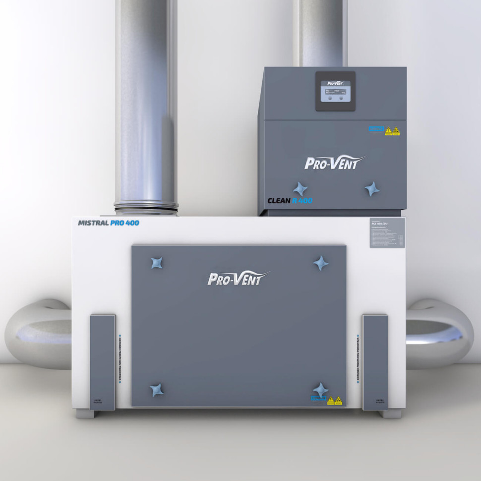

Każdy rekuperator nieco hałasuje. Najlepiej więc umieścić centralę wentylacyjną z dala od sypialni, ale w ogrzewanym pomieszczeniu, fot. PRO-VENT

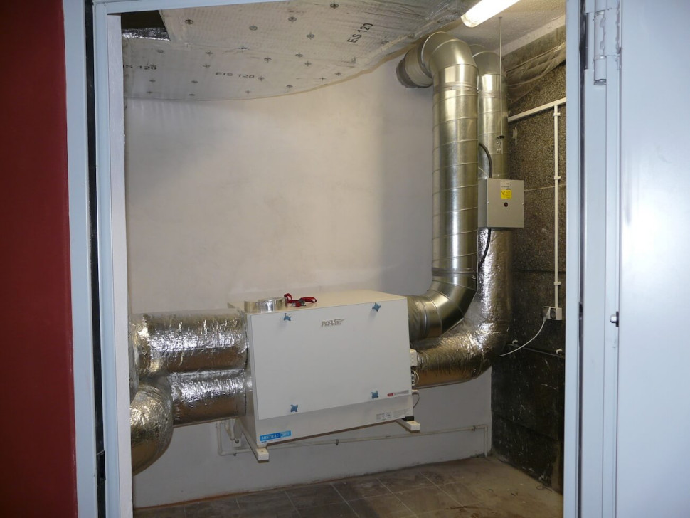

Kolejną bardzo ważną, a niestety powszechnie lekceważoną sprawą, jest głośność centrali (rekuperatora). Czyli emitowany przez nią szum, który w większym czy mniejszym stopniu „niesie się” również po całej instalacji. Przede wszystkim trzeba uwzględnić hałas przy samej centrali. Jeżeli ta znajdzie się np. w pomieszczeniu gospodarczym, oddalonym od pokoi i oddzielonym od nich solidnymi ścianami czy stropem, to szum nie będzie problemem.
Znacznie trudniej będzie z problemem hałasu, jeżeli rekuperator zostanie umieszczony np. nad sufitem podwieszanym w kuchni łączącej się z salonem, a tym bardziej na stryszku nad sypialnią. Wrażliwym osobom nawet niewielki hałas rekuperacji może wręcz uniemożliwiać wypoczynek i sen. W skrajnych przypadkach, gdy rekuperacja głośno działa, dochodzi nawet do tego, że nocą użytkownicy wyłączają rekuperator i uchylają okna!

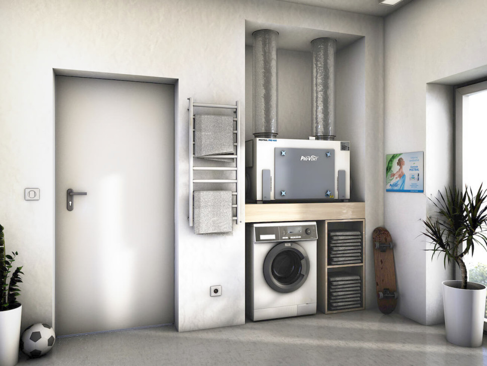

Instalacja wentylacyjna to system – każdy z jej elementów wpływa na pozostałe, fot. PRO-VENT
Jednak źródłem problemów z hałasującą rekuperacją może być również sam przepływ powietrza w kanałach wentylacyjnych, jego zawirowania powodowane przez kształtki (kolana, trójniki itp.) oraz jego ruch przez anemostaty. Dlatego ważne jest chociażby zaprojektowanie rurociągów o wystarczająco dużej średnicy. Zastosowanie węższych kanałów oznacza, że powietrze musi płynąć przez nie szybciej, jeżeli jego przepływ (np. 50 m3/h) ma być zachowany. Przy tym trzeba pamiętać, że rura o 2-krotnie mniejszej średnicy ma aż 4-krotnie mniejszą powierzchnię przekroju. Tak więc nawet z pozoru niezbyt wielkie zmniejszenie średnicy, np. ze 100 do 80 mm, spowoduje zmniejszenie pola przekroju o ponad 35%. Także anemostaty, czyli z pozoru mało istotne elementy, mogą mieć istotne znaczenie, bo będą tłumić lub nasilać szum powietrza. O ile w pomieszczeniach z wyciągiem (łazienki, kuchnia) raczej tego nie zauważymy, to w sypialniach każdy szum może być uciążliwy. Warto dodać, że bardzo wielu instalatorów nie zakłada anemostatów. Robi to dopiero ekipa zajmująca się pracami wykończeniowymi lub sam inwestor. A wówczas łatwo o błędy lub szukanie źle rozumianych oszczędności.

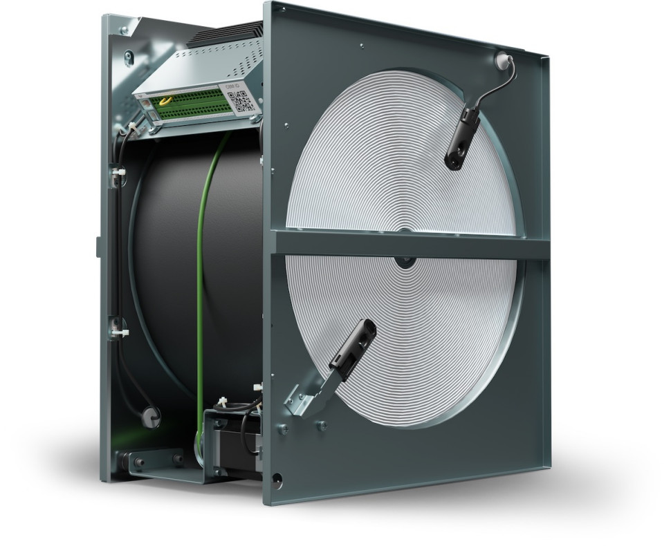

Wymiennik obrotowy sorpcyjno-entalpiczny
Wymiennik obrotowy sorpcyjno-entalpiczny nie jest podatny na zamarzanie skroplin oraz ułatwia utrzymanie właściwej wilgotności powietrza, fot. VENTIA
Nieco podobnie jest z przekonywaniem o wyższości danego rodzaju wymienników ciepła nad pozostałymi typami. Jeżeli chodzi o sam odzysk ciepła, to różnice w jego sprawności pomiędzy popularnymi obecnie typami - modelami przeciwprądowymi oraz obrotowymi - nie są zbyt duże.
Faktycznie mogą w nie mniejszym stopniu niż z jego typu, wynikać z wielkości wymiennika, rodzaju użytych materiałów oraz pozostałych cech centrali. Natomiast istotną cechą może być to, że wymienniki przeciwprądowe nie są narażone na zamarzanie skroplin, natomiast nie występuje ono w modelach obrotowych. Te ostatnie zapewniają też nawilżanie nawiewanego powietrza w sezonie zimowym (szczególnie w odmianie sorpcyjno-entalpicznej). Sprawdź, jak działa rekuperacja zimą.
