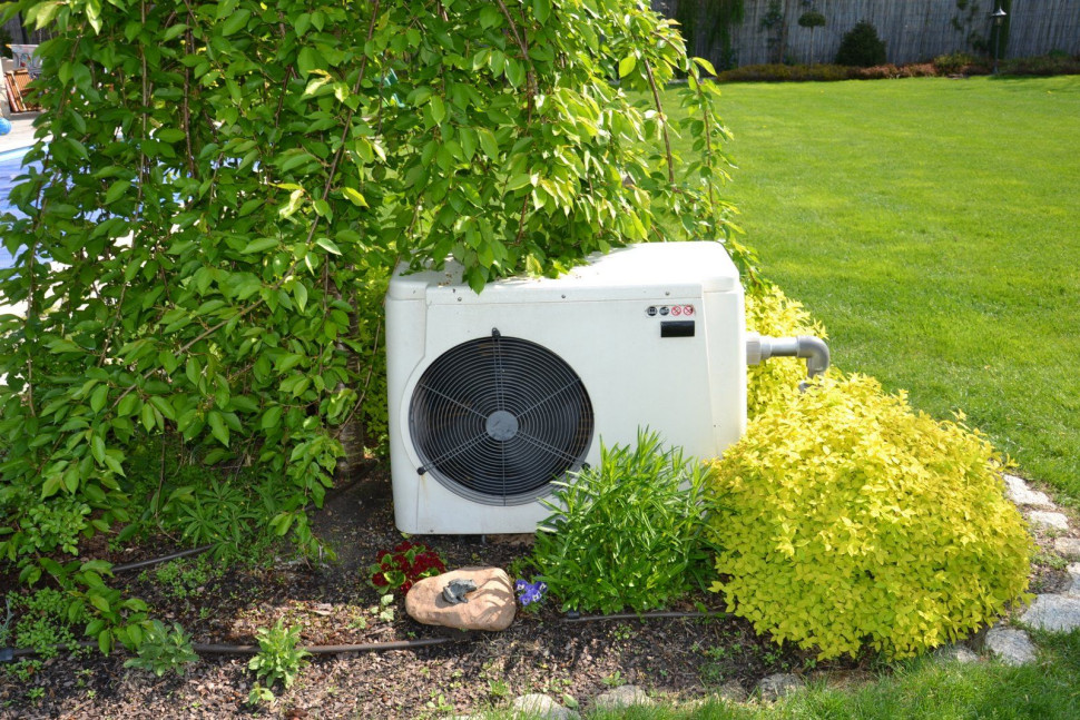

Pompa ciepła do ogrzewania wody w zewnętrznym basenie: powietrzna.
Powietrzna pompa ciepła dla basenu ma wymiary 910 x 380 x 650 mm.

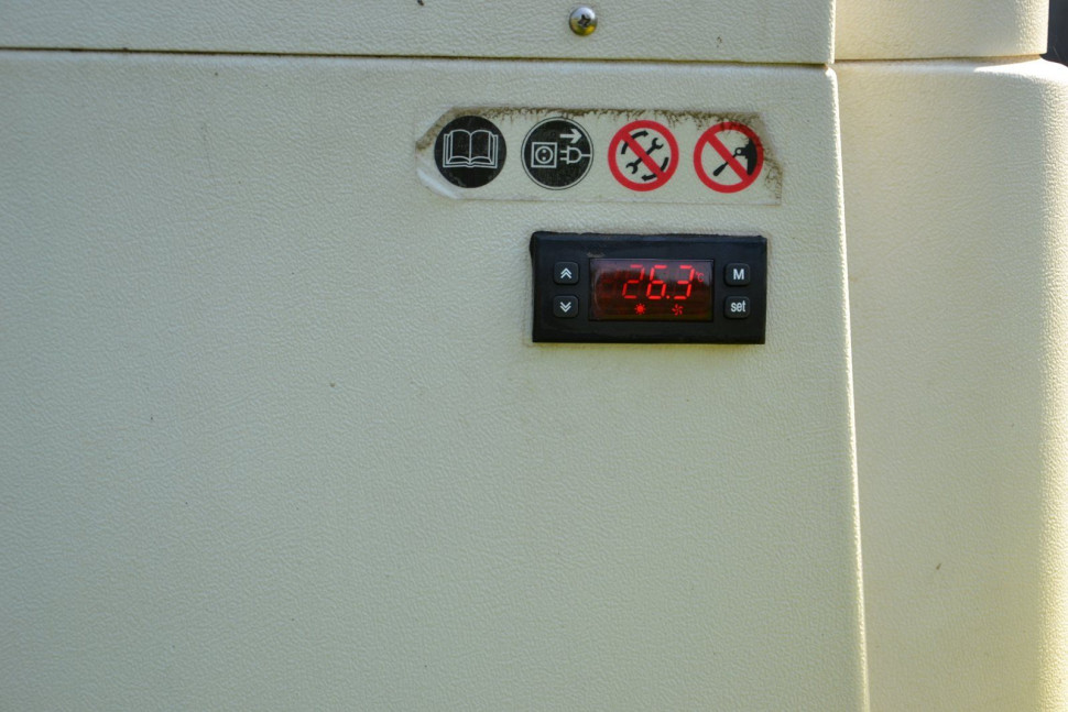

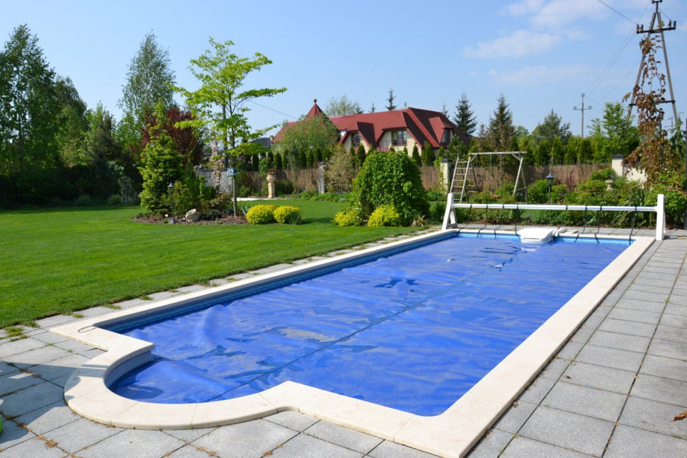

  • Mimo problemu z pompą ciepła w kotłowni, po dwóch latach bez wahania kupiliśmy drugą, tym razem z myślą o podgrzewaniu wody w basenie w ogrodzie. Wiadomo - w naszym klimacie i przy tak dużym zbiorniku na powietrzu (o poj. 29 m3), podstawowym zadaniem, oprócz oczyszczania, jest podgrzewanie wody do komfortowej temperatury, bo przy głębokości niecki wynoszącej 160 cm samo słońce tego nie dokona. Pompa załatwia to prędko, na każde zawołanie, musimy tylko włączyć ją przełącznikiem na tarasie - zawsze chodzi razem z filtrami basenowymi. Robimy to ręcznie. Wystarcza nam, jeśli woda ma 28°C.
    Jak szybko woda po zimie osiąga taką temperaturę? Kiedy w tym roku uruchomiliśmy pływalnię w połowie kwietnia, woda miała 7°C. Pompa chodziła przez tydzień, a woda osiągnęła 23°C, noce były zimne. Potem nastały cieplejsze noce i dni, więc wystarczyło codziennie kilka godzin jej pracy, żeby temperatura skoczyła do poziomu komfortu. W lecie, przy codziennych kąpielach, włączamy ją najwyżej na 2-3 godziny. Kiedy nikt nie pływa, zasłaniamy ją folią solaryczną. Unikamy w ten sposób sporych strat ciepła. Pompa ciepła wydłuża okres kąpielowy o co najmniej 2 miesiące i do tej pory jest bezawaryjna! Przegląd instalacji polegał tylko na wymianie uszczelek i skontrolowanie szczelności rur.
  • Nieckę basenu z wyposażeniem budowała specjalistyczna firma i jej pracownicy sami dobrali cały osprzęt. Przygotowali na rabacie betonowy cokół, bo pompa waży 70 kg. Wiosną montują ją na nim i demontują jesienią (zimuje na antresoli w garażu, w którym założyliśmy małą windę do jej transportu).

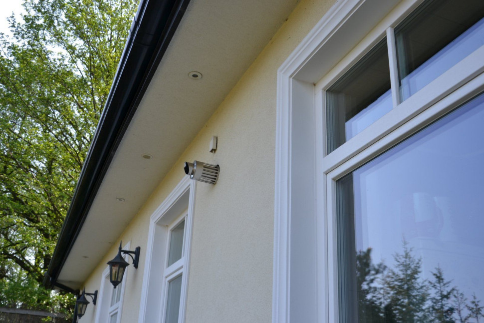

Czerpnia powietrza
Czerpnia powietrza.
Na pompie - wyświetlacz temperatury wody w basenie
Na pompie - wyświetlacz temperatury wody w basenie.
