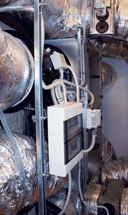

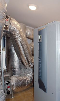

Zaproponowałem powietrzną pompę ciepła, Alpha InnoTec LW 330 o mocy 33 kW – mówi Jacek Suchecki z gdańskiej firmy instalacyjnej. – Została ona umieszczona w niewielkim pomieszczeniu technicznym dobudowanym do garażu. W tym samym miejscu zainstalowano również serce systemu wentylacyjnego z rekuperacją, niezbędnego przy krytym basenie, który obsługuje obie części domu. Zastosowany został w nim wymiennik spiralny o sprawności sięgającej 80%.

Powietrzna pompa ogrzewająca wodę basenową oraz pomieszczenie, w którym znajduje się basen, to Alpha InnoTec LW 330 o mocy 33 kW. Ustawiona jest w pomieszczeniu gospodarczym przylegającym do garażu Główne elementy systemu wentylacyjnego z wymiennikiem spiralnym również zostały umieszczone w pomieszczeniu gospodarczym przy garażu

  • pompa ciepła Alpha InnoTec LW 330 o mocy 33 kW (ogrzewanie wody w basenie oraz pomieszczenia basenowego) – 70 000 zł (netto),
