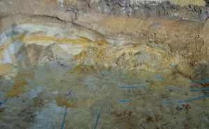

Aby nie uszkodzić rurek kolektora, w którym znajduje się gaz propan R 290, prace bezpośrednio przy wiązkach wykonuje się łopatą

Rurki kolektora płaskiego są wrażliwe na uszkodzenia mechaniczne. Pod milimetrową warstwą niebieskiego plastiku znajduje się rurka miedziana (2 mm) Rurki kolektora płaskiego są wrażliwe na uszkodzenia mechaniczne. Pod milimetrową warstwą niebieskiego plastiku znajduje się rurka miedziana (2 mm)
