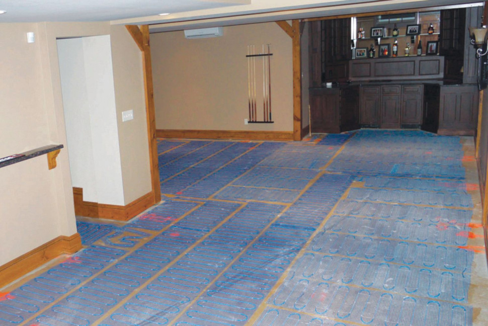

Rozłożone maty grzejne przed (fot. z lewej) i po (fot. z prawej) przykryciu posadzką. (fot. Elektra)

W elektrycznej podłogówce ciepło wydzielają przewody, maty (to siatka z włókien syntetycznych, do której przymocowano izolowane przewody grzejne) bądź folie, przez które płynie prąd. Ustawienie żądanej temperatury umożliwiają termoregulatory. Przewody można układać w pętle, w rozstawie 7-14 cm, w wylewce o grubości 5 cm. Maty (zwykle o szerokości 50 cm), folie oraz specjalne cienkie przewody da się ułożyć tuż pod wierzchnią warstwą podłogi z płytek ceramicznych lub paneli. Podłożem może być beton, drewno, płyty wiórowe, także dotychczasowa posadzka.
Zaleta tego rozwiązania jest taka, że poziom podłogi praktycznie się nie podnosi, co ma znaczenie szczególnie wtedy, gdy ogrzewanie układamy tylko w wybranych pomieszczeniach. Wystarczająca grubość warstwy kleju to 5-7 mm. Następnym plusem jest fakt, że elementy grzejne tuż pod posadzką szybciej przekazują ciepło. Ogrzewanie nie ma więc dużej bezwładności - cienka posadzka nagrzewa się i stygnie dość szybko.

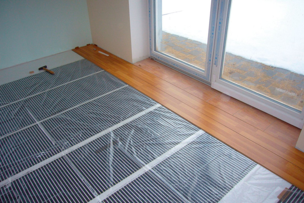

Folia grzewcza o grubości 0,4 mm układana pod panelami
Folia grzewcza o grubości 0,4 mm układana pod panelami. (fot. Fenix Polska)
