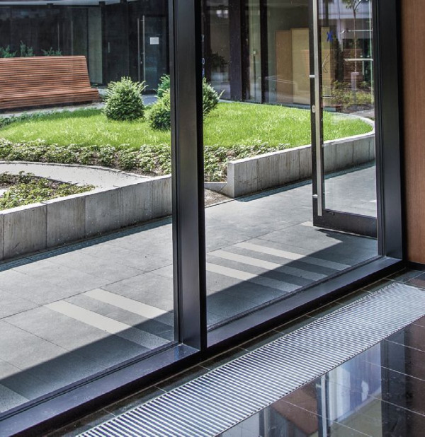

Grzejniki kanałowe - szczególny rodzaj grzejników konwektorowych
Grzejniki kanałowe to szczególny rodzaj grzejników konwektorowych, który w ostatnim czasie bardzo szybko zyskuje na popularności. Podobnie jak "zwykłe" konwektory, cechuje je mała pojemność cieplna, więc w sensie grzewczym mają właściwie identyczne zalety i wady. Można jednak wskazać dodatkowe atuty, wynikające z montażu poniżej powierzchni podłogi. Odpowiednie ich rozmieszczenie pozwala podzielić ogrzewaną przestrzeń systemem działającym jak kurtyny powietrzne.
Grzejniki kanałowe sprawdzają się też znakomicie w sytuacjach, w których - oprócz ogrzania obiektu - konieczne jest stałe utrzymanie dobrej widoczności przez szyby wystawowe. Coraz częściej są jednak stosowane również w budownictwie jednorodzinnym, głównie ze względu na to, że bardzo skutecznie chronią przed napływem zimnego powietrza z tarasów, balkonów, wiatrołapów itp. i eliminują efekt chłodu w pobliżu okien tarasowych (z czym słabo radzi sobie klasyczna podłogówka).
Grzejnik kanałowy praktycznie nie zakłóca funkcjonalności wnętrza - jedynym widocznym elementem jest zwykle elegancka kratka wkomponowana w podłogę, pod którą umieszczony jest element grzewczy. Wykończenie podłogi (w odróżnieniu od podłogówki, która wymaga materiałów o odpowiedniej przewodności cieplnej) może być przy tym całkowicie dowolne, może to być np. tradycyjny parkiet. Z drewna można wykonać także i same kratki maskujące.
Grzejniki kanałowe najlepiej zaplanować pod dużymi przeszkleniami
Grzejniki kanałowe najlepiej zaplanować pod dużymi przeszkleniami. (fot. Verano)
