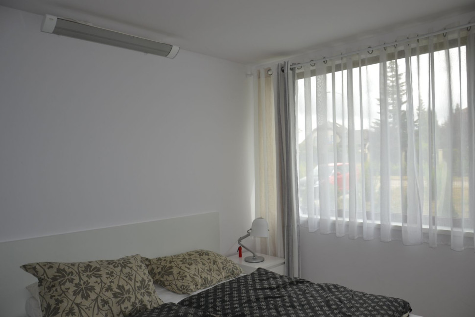

Zastosowaliśmy modele o różnej mocy. Do gabinetu, sypialni, przedsionka przeznaczyliśmy elementy 500 W, z tym że w dwóch pierwszych pokojach zawiesiliśmy na ścianach (tuż pod sufitem) wąskie podłużne panele, zaś w przedsionku na suficie - panel w kształcie kwadratu. Natomiast na ścianach w połączonej części dziennej ulokowaliśmy dwa modele podłużne - jeden o mocy 1200 W, drugi 1500 W.

Do ogrzania sypialni wystarcza grzejnik o mocy 500 W.
