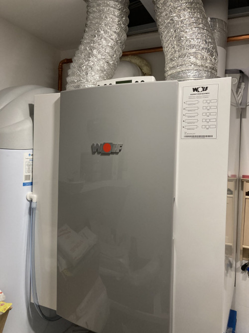

Centrala wentylacyjna znajduje się w pomieszczeniu gospodarczym
Centrala wentylacyjna znajduje się w pomieszczeniu gospodarczym, w łatwo dostępnym miejscu.

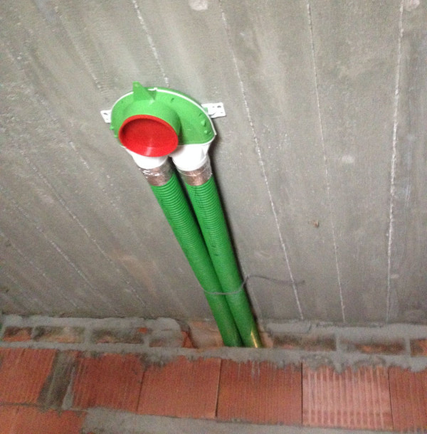

  • Kanały wentylacyjne układałem wspólnie z teściem, we wczesnym etapie budowy domu - przed tynkowaniem i wykańczaniem sufitów. Montaż nie był trudny, zajął trzy popołudnia. Wcześniej znalazłem w Internecie firmę wykonującą projekty takich instalacji, wysłałem do niej dane naszego budynku. Za 250 zł otrzymałem rysunki przebiegu rurociągu (zaprojektowano okrągłe rury EPS PE-FLEX o średnicy 90 i 160 mm), listę niezbędnego osprzętu, opis montażu itp. Elementy składowe zamówiłem w sklepie internetowym, specjalizującym się w sprzedaży profesjonalnego osprzętu wentylacyjnego.
    Zgodnie z projektem, rury poprowadziliśmy pod płaskim stropodachem domu i przez otwory wykonane w ścianach działowych. Przymocowaliśmy je do żelbetowego stropu przy pomocy wkrętów i metalowych taśm, na końcu zaślepiliśmy plastikowymi deklami wszystkie otwarte końcówki, żeby do wnętrza instalacji nie dostał się pył z budowy. Kanały zasłoniłem sufitem podwieszanym z płyt g-k. W części strefy dziennej, gdzie postanowiliśmy z żoną wyeksponować duży fragment surowego żelbetowego stropodachu (wykonaliśmy go tu w specjalnym szalunku), tylko wzdłuż rurociągu wykonałem obudowę z płyt - rur nie chcieliśmy uwidaczniać, bo są z tworzywa sztucznego w intensywnym zielonym kolorze (nie pasującym do minimalistycznego wystroju wnętrza w białej, szarej i czarnej kolorystyce), a nie np. z estetycznej stali. Od razu odrzuciłem bardziej skomplikowaną metodę, polegającą na zalaniu kanałów w stropie. Wymaga bowiem zbyt dużego zachodu i precyzji.
    Centralę zamontował wspomniany już fachowiec od układów wentylacyjnych i grzewczych. To on wykonał też przewód czerpni o średnicy 160 mm (jest krótki, przebiega przez ścianę przy ganku) i wyrzutni (pionowy, przez stropodach). My z kolei - zgodnie z zaleceniami - wstawiliśmy okna bez nawiewników i drzwi z podcięciem, żeby powietrze odpowiednio krążyło we wnętrzu.

Na czas budowy otwarte końcówki układu właściciel zaślepił plastikowymi denkami.

    Wskaźnik zabrudzenia filtrów bardzo ułatwia mi obsługę centrali - średnio co trzy miesiące na regulatorze pojawia się informacja "wymiana filtra". Wtedy wyjmuję te dwa elementy i dokładnie odkurzam, następnie wkładam na miejsce. Moim zdaniem te przeznaczone do wielokrotnego użytku są praktyczniejsze, w porównaniu z jednorazowymi. Na początku kupiłem nawet rolkę specjalnej włókniny filtrującej i wykonywałem z niej filtry, lecz nie miałem zaufania co do ich skuteczności. Wolę stosować te gotowe i droższe, przewidziane do czyszczenia. Obsługa zajmuje chwilkę, zapewniłem sobie łatwy dostęp do centrali. Podobnie postępuję z czerpnią powietrza (wlot jest na ganku, też ławy dostęp) - zdejmuję kratkę z sitkiem, odkurzam lub myję ciepłą wodą.

Na zdjęciu otwierającym: Zdjęcie z montażu. Rury wentylacyjne biegną pod żelbetowym stropodachem i przez otwory wykonane w ścianach działowych, są przymocowane taśmami.
