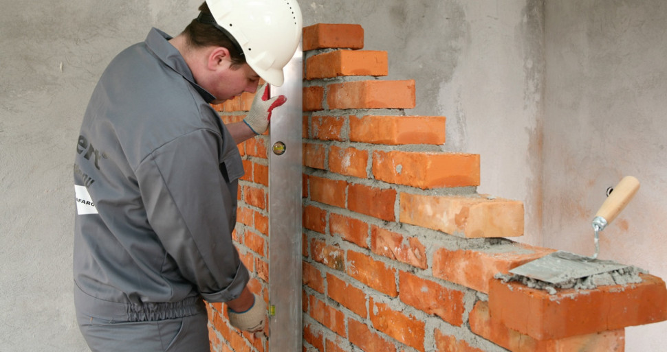

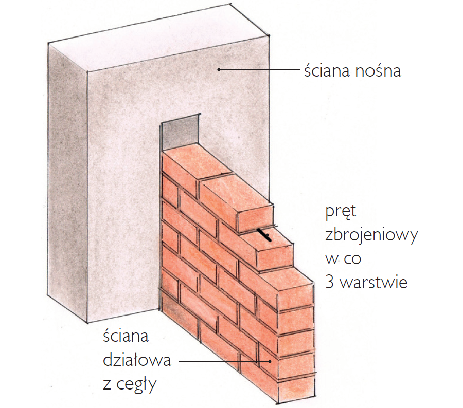

Murowane ściany działowe wykonuje się przeważnie układając na sobie cegły na płask (ich szerokość wynosi 12 cm), przy czym pod pierwszą ich warstwę należy podłożyć pas papy. Bardzo ważne jest odpowiednie połączenie przegrody z postawionymi wcześniej ścianami nośnymi. Zazwyczaj wykonuje się je osadzając pręty zbrojeniowe średnicy 6-8 mm w przegrodzie nośnej (na etapie stanu surowego) i w spoinach ściany działowej. Elementy te rozmieszcza się co 30-50 cm.
Ściana działowa z cegły - schemat
Inny sposób to tzw. strzępia - w ścianach nośnych pozostawia się zagłębienia - gniazda na cegły ściany działowej. Spotyka się też metodę polegającą na wycięciu w ścianie nośnej pionowej bruzdy, głębokiej na kilka centymetrów i szerokości cegieł ściany działowej, w którą wchodzi wymurowana przegroda.
Cienkie ściany o grubości 6-7 cm i o długości ponad 5 m należy wzmocnić prętami zbrojeniowymi średnicy 6 mm, układanymi w co drugiej spoinie. W otworach drzwiowych wykonuje się nadproża z 2-3 prętów o średnicy 8 mm, zalewanych ok. 5 cm warstwą betonu.
Uwaga! Pomiędzy stropem a ścianą działową należy pozostawić ok. 1,5 cm szczelinę kompensującą ugięcia stropu. Wypełnia się ją szczelnie materiałem elastycznym, np. wełną mineralną lub pianką montażową.
Ściany z cegły
Ściany z cegły charakteryzują się dobrą izolacyjnością akustyczną, ale są ciężkie - 1 m² przegrody z cegły pełnej waży nawet 250 kg. (fot. Lafarge)

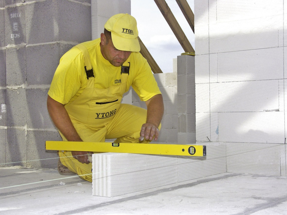

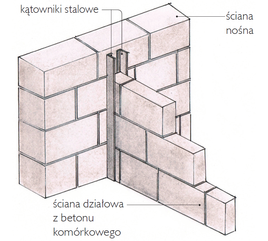

Bloczki z betonu komórkowego mają wiele zalet. Charakteryzują się przystępną ceną i niewielką masą (ok. 50 kg/m²). Dzięki dużym wymiarom i prostej obróbce elementów, z tego materiału buduje się łatwo i szybko - także przegrody o nietypowych kształtach. Do wznoszenia tego typu ścian używa się bloczków o różnej grubości (najczęściej 12 cm) i gęstości (przeważnie 500 lub 600 kg/m³). Im ściana będzie cięższa, tym lepszą izolacyjnością akustyczną oraz większą wytrzymałością będzie się odznaczać. Pod tymi względami ustępuje jednak przegrodom z cegły.
Ściana działowa z betonu komórkowego - schemat
Murowanie wygląda podobnie jak w przypadku cegieł, przy czym dokładne wymiarowo bloczki można łączyć także na cienkie spoiny - przy użyciu zaprawy klejowej, co ułatwia późniejsze wykończenie ściany. Ta metoda wymaga jednak dużej staranności. W przeciwieństwie do tradycyjnego sposobu murowania, w którym 10-15 mm spoina ułatwia skorygowanie odchyleń, tu nie ma miejsca na błędy. Dlatego kluczowe jest idealne wypoziomowanie pierwszej warstwy bloczków, aby ewentualne nierówności nie przenosiły się na całą ścianę.
Murowanie z betonu komórkowego na cienką spoinę
Murowanie z betonu komórkowego na cienką spoinę wymaga dużej staranności. Kluczowe jest wypoziomowanie pierwszej warstwy bloczków. (fot. Xella (Ytong))
Zobacz, jak murować ścianę działową z betonu komórkowego

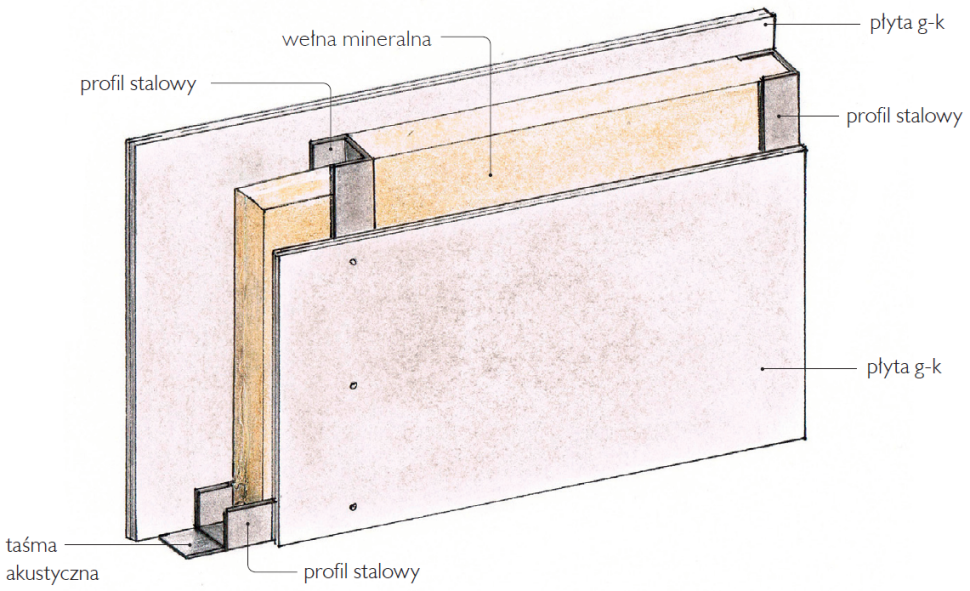

Ściana szkieletowa z płyt g-k. - schemat
W zależności od potrzeb można też zdecydować się na produkty o tzw. kwalifikowanej odporności ogniowej oraz płyty o zwiększonej odporności ogniowej i równocześnie bardziej odporne na wilgoć. Jeżeli na ścianach będziemy chcieli wieszać przedmioty o wadze większej niż 30 kg, powinniśmy zastosować płyty gipsowo-włóknowe, które mają ponad trzykrotnie większą wytrzymałość od płyt g-k i są od nich bardziej odporne na uszkodzenia mechaniczne.
Podobne właściwości mają płyty drewnopochodne, np. mfp (mocniejsze płyty zalecane są też wtedy, gdy planujemy wykończyć ścianę ciężką okładziną, np. płytkami ceramicznymi). Alternatywą jest wzmocnienie płyt g-k, np. poprzez umieszczenie deski pomiędzy słupkami konstrukcyjnymi na wysokości mocowania planowanych szafek lub innych sprzętów.

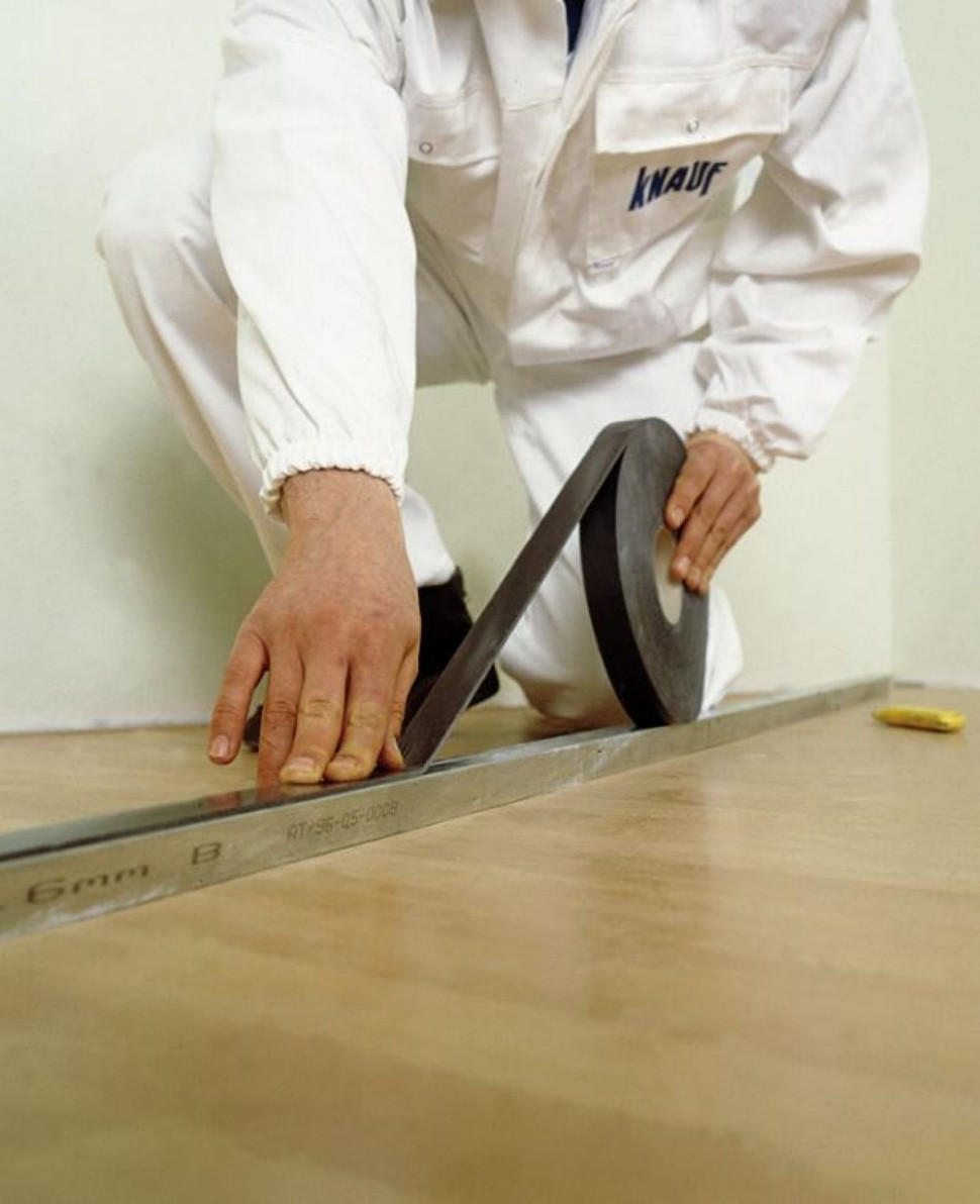

Prace zaczyna się od wyznaczenia przebiegu ściany i przyklejenia do profili podłogowych, ściennych i sufitowych izolacyjnej taśmy akustycznej. Elementy te mocuje się do przegród za pomocą kołków montażowych, w odstępie nie większym niż 1 m. Następnie ustawia się, w odstępie 60 cm, profile słupkowe.

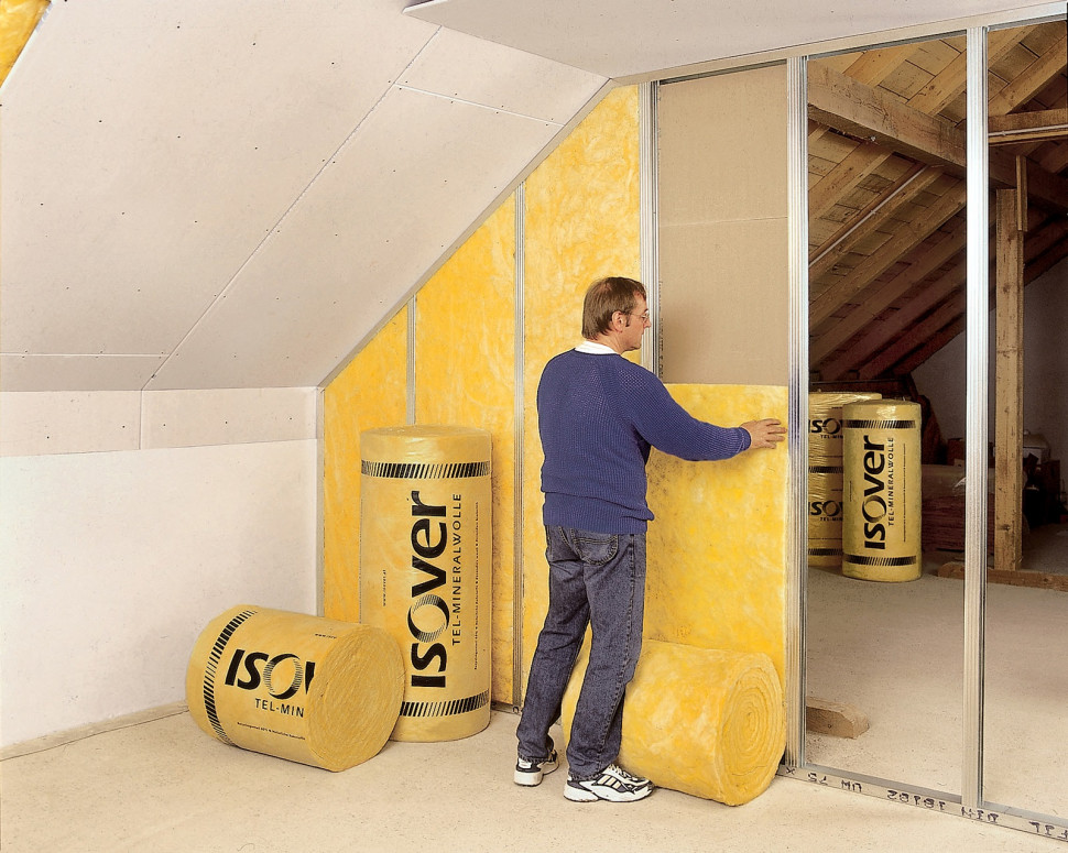

Kolejnym krokiem jest przymocowanie do nich po jednej stronie płyt g-k za pomocą wkrętów. Przestrzeń między profilami wypełnia się wełną mineralną, pełniącą funkcję izolacji akustycznej. Następnie mocuje się płyty od drugiej strony przegrody. Ostatnim krokiem jest wypełnienie łączeń płyt masą szpachlową, zatopienie w niej taśmy zbrojącej z włókna szklanego i wygładzenie styków papierem ściernym.
Ściany szkieletowe z płyt g-k
Ściany szkieletowe z płyt g-k są obecnie jednym z najczęściej stosowanych systemów zabudowy wnętrz. (fot. Isover)

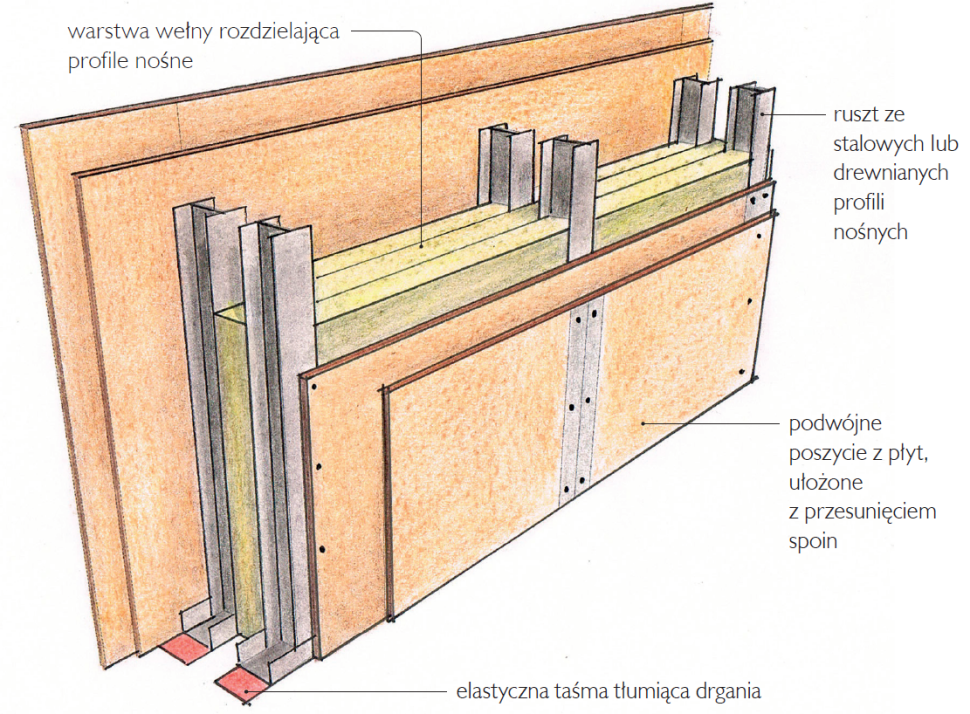

Jednym z mankamentów ścian szkieletowych jest słaba izolacyjność akustyczna. Aby ją poprawić, można zastosować podobną technologię, ale z dodatkowymi elementami.
Ściana akustyczna - schemat
Jednym z wariantów jest użycie szerszych profili szkieletu, wełny mineralnej odpowiedniej grubości oraz podwójnego poszycia z płyt g-k (najlepiej odmiany akustycznej). Inną opcją jest podwójne opłytowanie, a także wykonanie dwóch stelaży, z polami wypełnionymi wełną, rozdzielonych dodatkową jej warstwą o grubości np. 4 cm.
Uzyskana w ten sposób przegroda będzie miała izolacyjność akustyczną nawet lepszą niż ściana murowana o tej samej szerokości. Poza tym będzie odporna na uszkodzenia mechaniczne i bez problemu powiesimy na niej nawet najcięższe szafki. Trzeba jednak pamiętać, że takie rozwiązanie oznacza zwiększenie ciężaru przegrody, co może stanowić dla stropu znaczne obciążenie.
Profile obwodowe w ścianach szkieletowych
Aby zapobiegać przenoszeniu drgań, profile obwodowe w ścianach szkieletowych należy okleić izolacyjną taśmą akustyczną. (fot. Knauf)

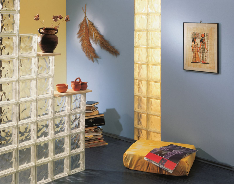

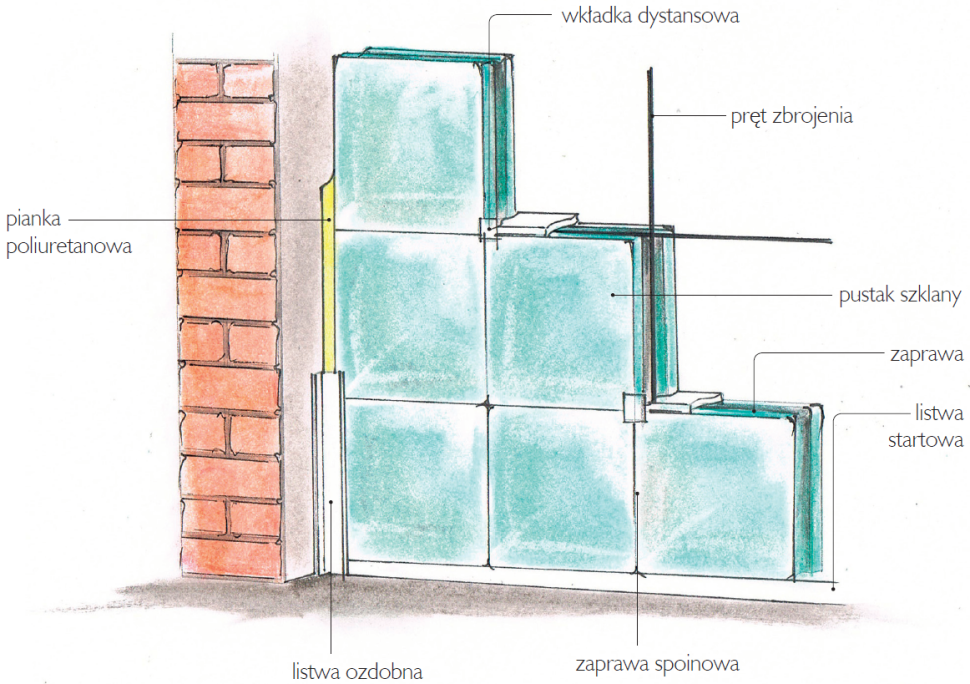

Ciekawym sposobem na wykończenie i doświetlenie wnętrz jest wykonanie ściany z pustaków szklanych, zwanych popularnie luksferami. Takie przegrody charakteryzują się dobrą izolacyjnością akustyczną (40-45 dB) i całkowitą wodoodpornością. Można z nich wykonać całą ścianę, część większej przegrody lub wydzielić tylko fragment wnętrza.
Ściana z luksferów - schemat
Budowa ściany z luksferów nie jest zbyt skomplikowana. Elementy łączy się na specjalną zaprawę na bazie białego cementu, a szczeliny wypełnia zaprawą do fug. Aby utrzymać stałą szerokość spoin, należy stosować plastikowe krzyżyki dystansowe. W spoinach pionowych i poziomych układa się zbrojenie z prętów o średnicy 8 mm. Ich rozstaw zależy od wymiarów przegrody. Ściana z pustaków musi być oddylatowana od innych przegród. Szczelinę o szerokości 1-2 cm należy wypełnić pianką montażową i osłonić listwą dekoracyjną.
Ściana ze szklanych pustaków (luksferów)
Szklane pustaki mogą posłużyć do wzniesienia całej ściany lub tworzyć niepełną przegrodę. (fot. Vitrosilicon)
