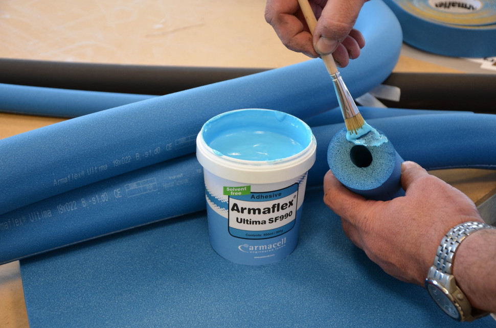

Osłonięcie rurociągu dobrej jakości izolacją cieplną
Modernizując ogrzewanie powinniśmy zadbać o detale, np. osłonić rurociągi dobrej jakości izolacją cieplną. Inaczej będą w niekontrolowany sposób oddawać ciepło. (fot. Armacell)

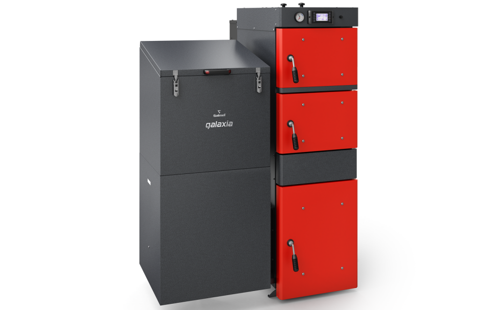

Nowoczesny kocioł na paliwo stałe
Nowoczesne kotły na paliwa stałe to przede wszystkim urządzenia z zasobnikiem paliwa, o bardzo wysokiej sprawności i czystości spalania. Nie mają wiele wspólnego ze starymi konstrukcjami. (fot. Galmet)

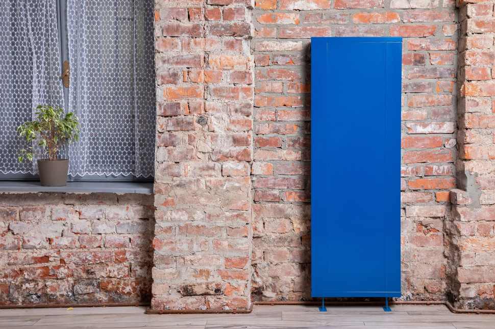

Nowoczesny grzejnik
Nowoczesny grzejnik może zupełnie odmienić styl wnętrza. Dlatego często zmienia się je ze względów estetycznych, nawet jeśli są technicznie sprawne. (fot. Regulus-System)

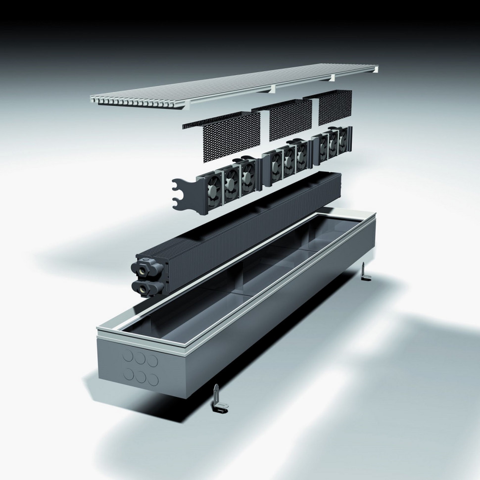

Grzejniki kanałowe to specyficzny rodzaj konwektorów. Łączą w sobie cechy ogrzewania grzejnikowego i podłogowego. Są one montowane w specjalnie przygotowanych kanałach podłogowych, dzięki czemu nie zajmują miejsca na ścianach, nie ograniczają przestrzeni. Instalowane są na obrzeżach pomieszczeń, szczególnie w pobliżu dużych okien i drzwi tarasowych, gdzie straty ciepła są największe. Mają zdecydowanie wyższą temperaturę niż ogrzewanie podłogowe i są grzejnikami konwekcyjnymi. W efekcie nad grzejnikiem kanałowym tworzy się "kurtyna" ciepłego powietrza, oddzielająca zimne okna od reszty pomieszczenia. Grzejniki kanałowe są doskonałym rozwiązaniem w przeszklonych pomieszczeniach, które wymagają dynamicznego sterowania ogrzewaniem. Grzejniki kanałowe mogą być wykończone kratką metalową lub drewnianą. Zdejmuje się ją na czas czyszczenia, a poza sezonem grzewczym zaślepia maskownicą dopasowaną do posadzki.
Grzejnik kanałowy
W istniejącym budynku da się założyć nawet grzejniki kanałowe. Dostępne są wersje o głębokości zabudowy do 10 cm. (fot. Jaga)

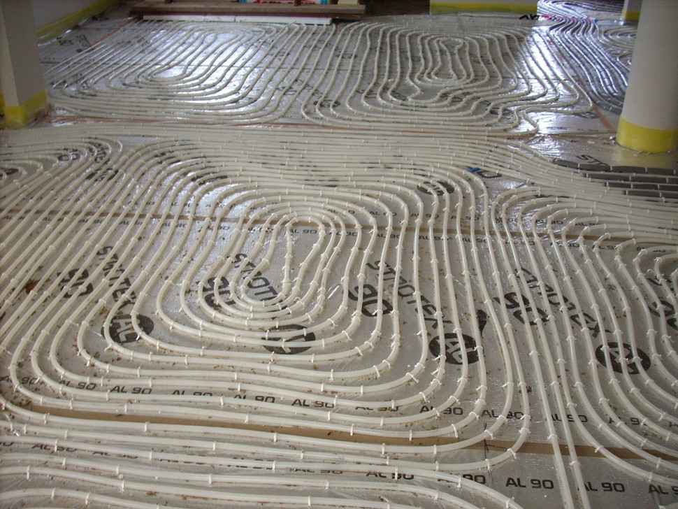

Ogrzewanie wodne podłogowe - charakterystyka
Wodne ogrzewanie podłogowe jest zdecydowanie bardziej kłopotliwe do wykonania.
Przeprojektowania wymaga układ hydrauliczny c.o. Trzeba ułożyć pętle ogrzewania, zamontować rozdzielacze, połączyć je z kotłem, a często niezbędny jest także mieszacz, bo woda zasilająca ogrzewanie podłogowe nie może być zbyt gorąca (do 55°C).
O ile nie usuwamy starej wylewki albo nie demontujemy drewnianej podłogi na legarach, to poziom posadzki podniesie się o 4–5 cm. Wynika to głównie z grubości nowej wylewki, bo rurki mają stosunkowo małą średnicę zewnętrzną, np. 16 lub 20 mm. Zmniejszyć grubość wylewki można nie tylko dobierając cieńsze rurki, ale również odmianę jastrychu przystosowaną do układania cieńszą warstwą oraz zbrojąc go stalową siatką. Siatka nie tylko zmniejszy ryzyko powstawania pęknięć, ale poprawi także przewodzenie ciepła przez wylewkę.
