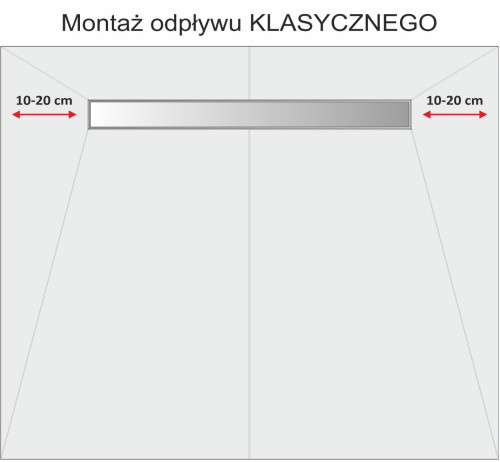

Podejście kanalizacyjne (rura odprowadzająca) powinno być zamontowane z co najmniej 1,5% spadkiem w kierunku pionu kanalizacyjnego. Korytko opiera się na specjalnych nóżkach, za pomocą których można ustawić je na odpowiedniej wysokości i wypoziomować. Górna powierzchnia rusztu musi znajdować się 1-2 mm poniżej poziomu płytek. Jeśli w łazience jest ogrzewanie podłogowe, zwróćmy uwagę, aby syfon znajdował się przynajmniej 30 cm od przewodu grzewczego. W przeciwnym razie będzie wysychał i przepuszczał nieprzyjemny zapach z kanalizacji. Po podłączeniu wszystkich elementów systemu należy wykonać próbę szczelności.
Aby woda była sprawnie odprowadzana do odpływu, podłoga powinna mieć niewielki (2,5%) spadek w kierunku rynienki. Formuje się go po osadzeniu korytka, z ok. 5 cm warstwy jastrychu, układanej w deskowaniu. Zależnie od umiejscowienia kanału, spadek może być jedno- lub dwustronny (w tym ostatnim przypadku przepustowość będzie lepsza). Gdy jastrych stwardnieje, za pomocą specjalnej taśmy wykonuje się uszczelnienie wokół kołnierza rynny, a następnie nanosi na podłoże hydroizolację z tzw. płynnej folii (wałkiem albo pędzlem, zgodnie z instrukcją producenta). Powinna pokrywać całą podłogę łazienki i otynkowane ściany natrysku do wysokości co najmniej 1,5 m.
