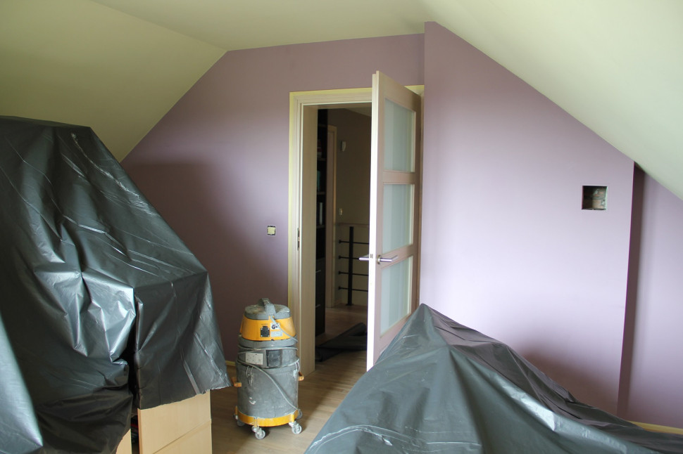

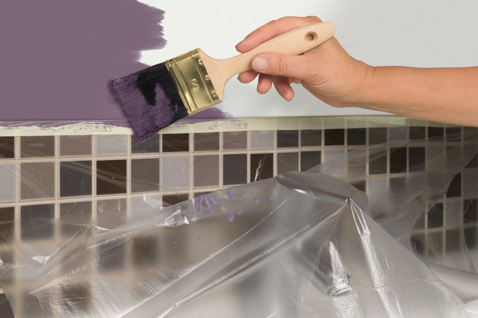

Przed malowaniem meble odsuwamy od ścian i osłaniamy folią (fot. z lewej: J. Werner). Powierzchnie, których nie chcemy zabrudzić, zabezpieczamy folią i taśmą malarską (fot. z prawej: Tesa).

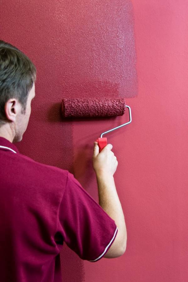

Część farb rozcieńcza się wodą (ale nie wszystkie!) - nie można przesadzić z jej ilością, bo farba będzie chlapać, a powłoka straci odporność na ścieranie. Nakłada się ją cienką warstwą tak, aby pokryła podłoże, lecz nie wybrzuszała się. Co ważne - tylko na suchą powierzchnię. Trzeba zacząć od sufitów - maluje się pasami, które odchodzą od okna w głąb pomieszczenia. Malowanie ścian rozpoczyna się od narożników. Pierwszą warstwę można wykonać pędzlem, bo ten lepiej wciera farbę w podłoże. Do warstwy finalnej lepszy jest równo kryjący wałek - pędzel (szczególnie przy gęstej farbie) pozostawi na ścianie ślady po włosiu.
Malowanie ścian wałkiem
Farbę najłatwiej nakładać wałkiem. Malujemy długimi ruchami, lekko go dociskając. (fot. Śnieżka)

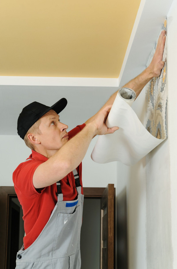

Narzędzia potrzebne do tapetowania to miara, nóż, nożyczki, poziomnica albo pion murarski, wałek lub szeroki pędzel, wiadro na klej, szczotka, gąbka, ścierka i drabina. Zaczyna się od narysowania linii wyznaczających górny poziom tapety (2-3 cm od sufitu) i pion. Po zmierzeniu wysokości ściany, tapetę tnie się na tzw. bryty - ich długość ma być równa wysokości przegrody lub o 10 cm większa, jeśli wzór wymaga pasowania.
Klej nakłada się pędzlem albo wałkiem na spodnią stronę brytu, po czym bryt odkłada się na kilka minut, żeby zmiękł. Klej nanosi się również na ścianę, pasem nad podłogą i pod sufitem, o szerokości wałka lub pędzla. W przypadku tapet z włókna szklanego i z podkładem z flizeliny, klej jest nakładany tylko na ścianę. Bryty przyklejamy od góry, pilnując pionu. Tapetę dociskamy do ściany i wygładzamy ścierką albo szczotką, od środka do brzegów. Kolejny bryt dopasowuje się na styk do przyklejonego wcześniej. Wilgotną gąbką usuwa resztki kleju.
Bryty tapety przykleja się od góry, pilnując pionu
Bryty tapety przykleja się od góry, pilnując pionu. (fot. Fotolia)

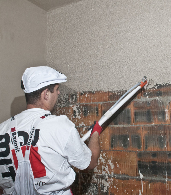

Tynki, zarówno tradycyjne cementowo-wapienne, jaki i gipsowe, można nakładać maszynowo
Tynki, zarówno tradycyjne cementowo-wapienne, jaki i gipsowe, można nakładać maszynowo. (fot. Baumit)

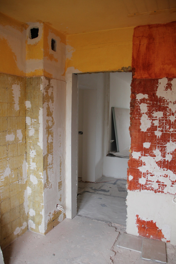

Skucie tynków to dobra okazja do wymiany ukrytych pod nimi instalacji - elektrycznej, wodno-kanalizacyjnej, czy ogrzewania. Po ich usunięciu mur należy wyczyścić i zagruntować. Na tak przygotowane podłoże kładzie się nową wyprawę.
Tradycyjne tynki cementowo-wapienne nakłada się przeważnie w pomieszczeniach wilgotnych (łazienki, pralnie) i tam, gdzie ściany są narażone na uszkodzenia mechaniczne (korytarze, pomieszczenia gospodarcze). W innych miejscach są one często jedynie podkładem warstwy wykończeniowej: gładzi gipsowej czy płytek. Mają wówczas dwie warstwy - pierwsza to obrzutka, poprawiająca przyczepność, a druga to narzut. Ten powinien mieć 1-1,5 cm grubości. Można też dać trzecią warstwę, z dużą ilością wapna, zacieraną na gładko. Dobry fachowiec wykończy ją tak, że nie będzie potrzebna gładź gipsowa. Oczywiście, o ile lubimy lekko szorstkie powierzchnie.
Wykonanie tradycyjnych tynków w niezamieszkanym domu nie stanowi problemu, ale w budynku użytkowanym oznacza kłopoty: ryzyko zawilgocenia pomieszczeń, długi czas oczekiwania na wyschnięcie wyprawy (tydzień do dwóch na każdy centymetr grubości), ogromny bałagan.
Tynki gipsowe są łatwiejsze do nakładania i pozwalają na uzyskanie gładkiej powierzchni już jednej warstwy. Można je nakładać ręcznie, jednak coraz częściej robi się to maszynowo. Szybciej wysychają, wystarczy 7-14 dni. Ich wadą jest mniejsza odporność na uszkodzenia mechaniczne, choć są też tynki gipsowe o zwiększonej twardości. Trzeba pamiętać, że nie nadają się do pomieszczeń o wilgotności powyżej 70% i że gips powoduje korozję stali. Jeśli nie chcemy na ścianie rdzawych plam, elementy stalowe (gwoździe, wkręty) należy zabezpieczyć przed korozją.
Aby uzyskać bardzo gładką powierzchnię, na tynki gipsowe i cementowo-wapienne nakłada się cienką (2-3 mm) warstwę gładzi gipsowej. Tynki przeznaczone pod płytki zaciera się na ostro, co zwiększa przyczepność kleju.
Stare płytki skute, ściana przygotowana do obłożenia nową okładziną
Stare płytki skute, ściana przygotowana do obłożenia nową okładziną. (fot. J. Werner)

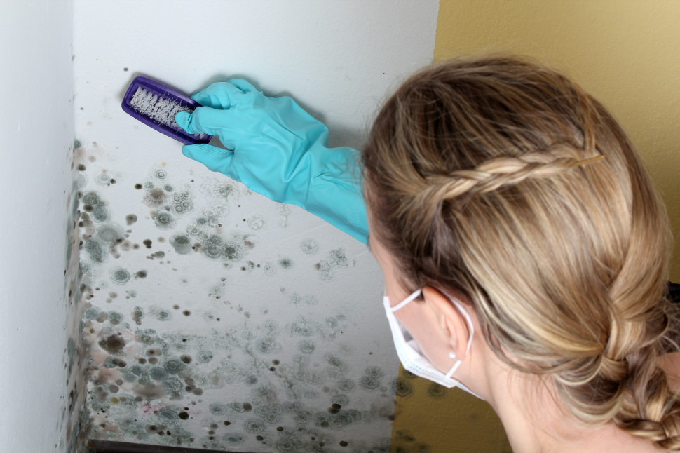

Jeżeli grzyby pleśniowe pojawiły się jedynie na powierzchni ściany, czyści się ją wodą, szorując szczotką ze sztywnym włosiem, a po wysuszeniu aplikuje środek grzybobójczy. Gdy grzyb zaatakował głębiej, zainfekowany tynk należy skuć. Mur czyści się i dezynfekuje (np. wodą z preparatem z chlorem), suszy i zabezpiecza środkami grzybobójczymi. Jeśli chcemy nałożyć na niego gładź lub farbę - stosujmy te ze składnikami grzybobójczymi.
Zagrzybioną ścianę szoruje się z użyciem wody z preparatem z chlorem
Zagrzybioną ścianę szoruje się z użyciem wody z preparatem z chlorem. (fot. Fotolia)

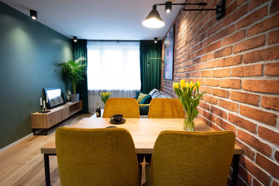

Starą ścianę można schować również pod płytkami z ceramiki, klinkieru czy kamienia. Nowoczesne kleje umożliwiają ich mocowanie do każdego rodzaju podłoża - pod warunkiem, że jest dobrze zespolone z murem. Oczywiście, zawsze trzeba usunąć łuszczące się powłoki malarskie, a w przypadku lamperii z olejnej farby, zaleca się ponacinać ścianę szlifierką kątową, albo zmatowić papierem ściernym, co zwiększy przyczepność kleju.
Drobne nierówności podłoża wyrównuje się klejem, którym mocujemy płytki. W podobny sposób, przytwierdzamy dekoracyjne panele 3D z gipsu lub pianki poliuretanowej - naturalnie, po wcześniejszym wyrównaniu i zagruntowaniu ściany. Panele gipsowe maluje się później tak, jak każdą ścianę z gipsu.
Popularne okładziny ścienne: wielkoformatowy gres (fot. z lewej: Opoczno), płytki imitujące starą cegłę (fot. z prawej: Elkamino Dom).
