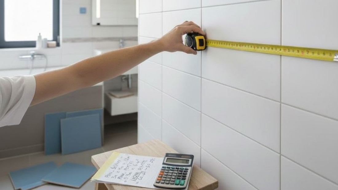

Krok 1: precyzyjny pomiar ściany bez zgadywania
Podstawą jest dokładne zmierzenie wysokości i szerokości ściany, która ma zostać wyłożona płytkami. Najlepiej użyć klasycznej miarki i wykonać pomiar w kilku punktach, zwłaszcza w starszych budynkach.
Do dalszych obliczeń zawsze przyjmuje się największy uzyskany wymiar, bo to on realnie określa ilość potrzebnego materiału.
