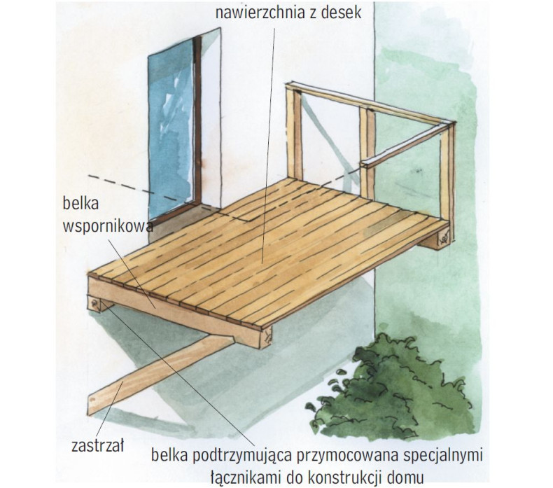

Balkon z drewna - konstrukcja
Takie balkony najczęściej spotyka się w domach o konstrukcji drewnianej lub szkieletowej. Podłoga z desek jest mocowana do przedłużonych belek stropowych, wysuniętych poza obrys budynku. Czasem zaś do drewnianych żeber. Balkon z drewna (podobnie jak żelbetowy) można też oprzeć na słupach. Rozwiązanie to jest najprostsze zarówno pod względem wykonawczym, jak i z uwagi na łatwość późniejszej konserwacji.
Konstrukcja drewnianego balkonu
Zastrzały czynią konstrukcję drewnianego balkonu bardziej stabilną
W domach murowanych też można mieć drewniany balkon. Opiera się go wtedy na - również drewnianych - zastrzałach, podtrzymujących go od dołu.

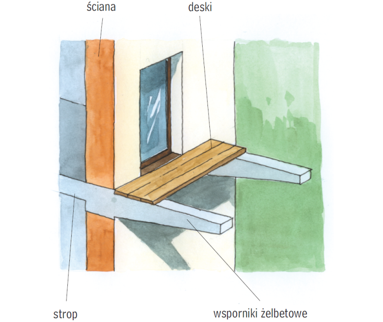

Balkon na wspornikach - konstrukcja
Niekiedy można spotkać balkon tylko o podłodze drewnianej - zazwyczaj z poprzecznie ułożonych desek. Wymaga to jednak podtrzymywania go przez co najmniej dwa wsporniki żelbetowe . Przy czym, im dłuższy balkon, tym więcej potrzeba podpór. Wsporniki muszą być trwale połączone ze ścianą domu.
 Balkon na żelbetowych wspornikach to bardzo popularna konstrukcja
Uniknięcie wówczas mostków termicznych jest znacznie łatwiejsze niż w przypadku balkonu z płyty żelbetowej. Tworzą się one bowiem tylko punktowo – w miejscach zakotwienia wsporników w wieńcu.

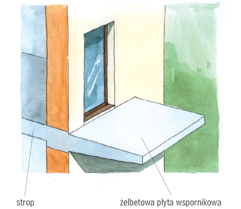

Balkon z żelbetu - konstrukcja
W większości domów murowanych balkon wykonywany jest w postaci zbrojonej betonowej płyty. Zazwyczaj jest ona trwale połączona z wieńcem kondygnacji lub nadprożem. W takim przypadku płyta jest od razu gotowym podłożem pod posadzkę. Grubość płyty nie może być mniejsza niż 8 cm, w przeciwnym razie nie będzie możliwe trwałe przymocowanie do niej słupków balustrady.
W domach murowanych balkon tworzy zazwyczaj żelbetowa płyta wspornikowa
Prawidłowe wykonanie balkonu na płycie nastręcza nieco kłopotów. Największy to mostki termiczne. W miejscu, w którym płyta jest zakotwiona w wieńcu, nie można bowiem podczas ocieplania ścian budynku ułożyć warstwy izolacji.
Ucieczkę ciepła co prawda skutecznie ograniczy zaizolowanie całej płyty balkonowej, jednak wymaga to dodatkowej pracy. Dlatego większość wykonawców pomija tę czynność. Ciepło ucieka więc z wnętrza domu na całej długości balkonu.

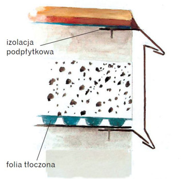

Żelbetowa płyta balkonu musi być dobrze chroniona warstwą hydroizolacji. W przeciwnym razie przenikająca w głąb płyty wilgoć może spowodować korozję zbrojenia. To zaś mogłoby doprowadzić nawet do zarwania się całej konstrukcji.
Hydroizolacja balkonu - schemat
Hydroizolacja chroni konstrukcję przed niszczącym działaniem wody
Do niedawna taką izolację wykonywano najczęściej z papy i folii, jednak przez ich niestaranne ułożenie łatwo można było zniweczyć cały wysiłek. Obecnie znacznie bardziej "bezpieczne" są nowoczesne materiały hydroizolacyjne: płynne folie, powłoki polimerowe oraz masy uszczelniające.
Ze względu na plastyczność i zdolność do wnikania we wszelkie zakamarki, tworzą one szczelną powłokę i tym samym skutecznie zabezpieczają konstrukcję balkonu.

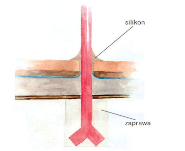

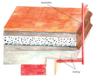

W przypadku balkonów izolowanych przed wodą, szczególną uwagę trzeba zwrócić na mocowanie słupków balustrady do płyty żelbetowej. Powinny być przytwierdzone w taki sposób, by nie przecinały warstwy izolacyjnej.
Najkorzystniej jest przymocować je bezpośrednio do płyty konstrukcyjnej, pod izolacją i warstwą spadkową, muszą być jednak w tym celu specjalnie wyprofilowane.

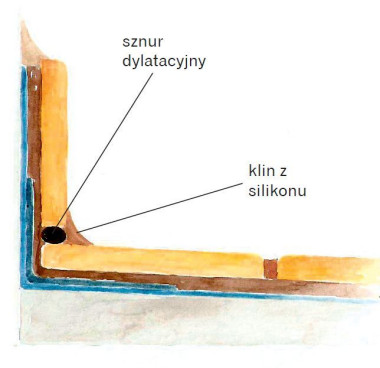

Jeśli słupki balustrady muszą jednak przerwać nawierzchnię balkonu, trzeba zadbać o odpowiednie zabezpieczenie miejsc, w których hydroizolacja została naruszona.
Schemat: Umocowanie słupków do spodu lub boku płyty to najpewniejsze rozwiązanie
Schemat: Właściwe ukształtowanie silikonowego uszczelnienia wokół słupka balustrady
By nie przenikała tędy woda, osadza się słupek w metalowej tulei o nieco większej niż on średnicy i uszczelnia połączenie bitumiczną masą bezrozpuszczalnikową.
Miejsca połączeń warto zamaskować - np. dostępnymi w sprzedaży osłonami z tworzywa sztucznego.

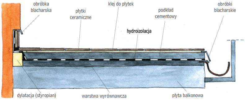

Rynny i obróbki
Zwykle balkon jest wysunięty poza okap dachu. Jeśli ma dużą powierzchnię, to w czasie opadów spływa po niej sporo wody. Żeby nie było z nią problemów, krawędzie balkonu powinny być orynnowane.
Schemat: Obróbka blacharska krawędzi balkonu
Schemat: Zapewniająca trwałą elastyczność obróbka styku płyty balkonowej ze ścianą
Prawidłowo wykonana warstwa kształtująca spadek oraz hydroizolacja zagwarantują, że woda spłynie do rynien, a następnie rurami spustowymi do kanalizacji deszczowej lub znajdujących się na posesji studzienek chłonnych.
Żeby jednak nie spotkały nas niespodzianki, należy dopilnować starannego wykonania obróbek blacharskich. Pozwoli to uniknąć nieestetycznych zacieków na elewacji i zawilgocenia ścian.
Obróbki wykonuje się z blachy ocynkowanej lub miedzianej, a także ze specjalnych profili wykończeniowych.
