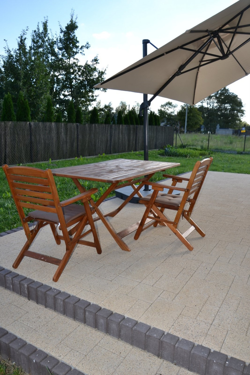

Taras bardzo się nam udał. Kostka nie wyblakła, nie widać na niej kurzu. Ma chropowatą powierzchnię, więc nie ślizgamy się po deszczu i w zimie. Jedyny mankament jest taki, że córeczka może na niej zdzierać kolana - mówią Dorota i Grzegorz, Czytelnicy Budujemy Dom, którzy taras użytkują od 2015 r.

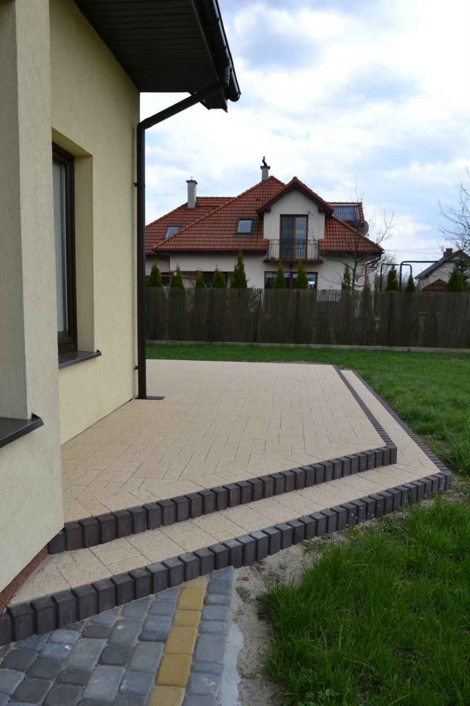

  • Narożny, ułożony metodą na sucho, o pow. 35 m2.
  • Wykończenie - kostka betonowa o gr. 6 cm, z posypką z kwarcu, kolor beżowy, 6 różnych rozmiarów; gotowe obrzeża w kolorze brązowym.

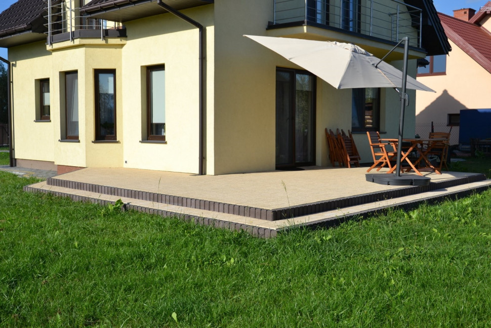

Brukarz przyjechał do nas i omówiliśmy szczegóły. Chcieliśmy mieć taras podobny, jak przewidywał projekt domu, czyli narożny. Jednak trochę skróciliśmy płytę. Staraliśmy się tak operować jej wielkością, żeby była proporcjonalna do domu i trawnika. Nie mamy dużej działki, więc każdy centymetr się liczy. Brukarz podpowiedział, jaka powinna być minimalna szerokość i długość płyty, żeby dobrze wyglądała i funkcjonowała. Ostatecznie, łącznie ze schodkiem, ma wymiary 3,90 × 8 m plus kawałek za rogiem.

Lekko podniesiona płyta tarasowa jest częściowo zadaszona przez balkon.

  • Taras bardzo się nam udał. Kostka nie wyblakła, nie widać na niej kurzu. Ma chropowatą powierzchnię, więc nie ślizgamy się po deszczu i w zimie. Jedyny mankament jest taki, że córeczka może na niej zdzierać kolana. Większa część płyty ciągnie się przy wschodniej ścianie, więc nie cierpimy od nadmiaru słońca, a kostka nie staje się gorąca, tylko przyjemnie ciepła. Możemy chodzić boso. W przyszłości zamontujemy markizę, bo parasol przewraca się przy wietrze.
  • Budowa trwała 4 dni. Brukarze zaizolowali folią styk tarasu ze ścianą domu, umocowali elementy obrzeża i schodów, w obrębie tarasu nasypali i utwardzili warstwę piachu jako podbudowę, a na niej ułożyli kostkę. Na wykonawstwo dostaliśmy 2 lata gwarancji. Zamierzamy zaimpregnować kostkę, bo wykonawcy tego nie zrobili.
