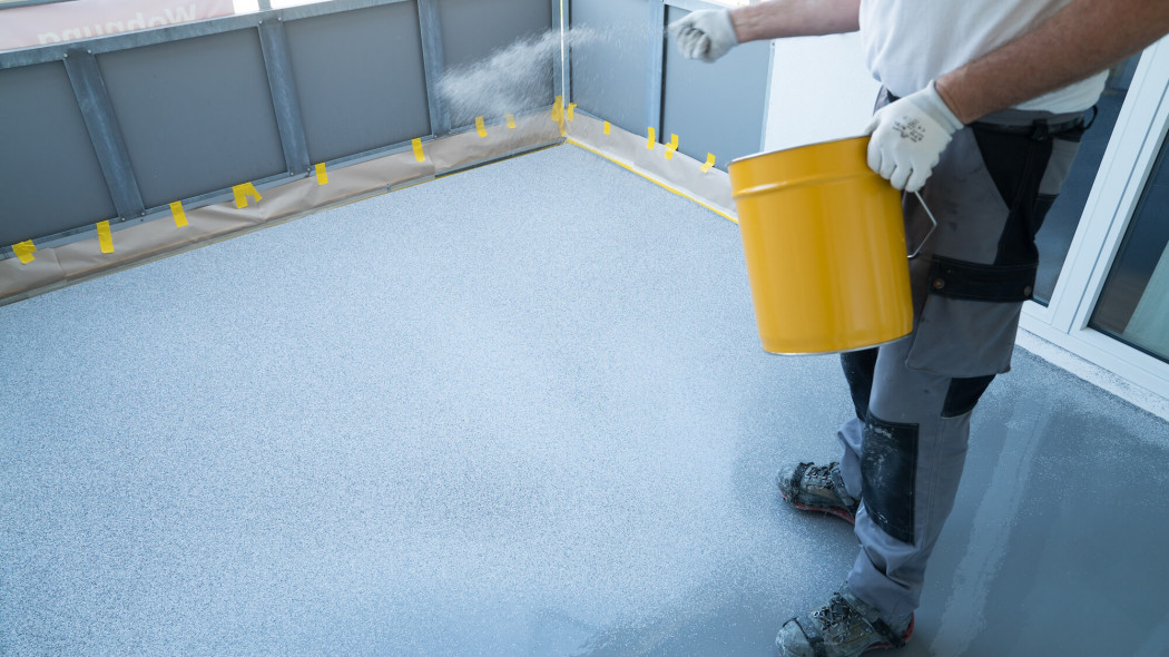

Posadzka żywiczna na balkonie to wytrzymała powłoka bez łączeń. Dodatek piasku kwarcowego sprawia, że ma właściwości antypoślizgowe, fot. Adobe Stock

Bezbarwna, kolorowa, a może wzorzysta? Wszystko jest możliwe, ponieważ poliuretan ma podobne właściwości estetyczne do epoksydu. Można zatem wybrać żywicę bezbarwną lub w dowolnym odcieniu, ponieważ produkowana jest w wielu wariantach kolorystycznych w opcji matowej, satynowej i błyszczącej. Możliwe są do wykonania również wzory dekoracyjne, ale to rozwiązanie najlepiej zlecić profesjonalnej firmie. Najważniejsze jednak jest zadbanie o bezpieczeństwo, czyli antypoślizgowość posadzki. W celu uzyskania takich właściwości wystarczy zatopić w wierzchniej warstwie drobne kruszywo, najczęściej jest to piasek kwarcowy lub marmur. Taka posadzka nazywana jest kamiennym dywanem. Można też zastosować płatki dekoracyjne (flakes) - tak wykonana nawierzchnia na pierwszy rzut oka przypomina wracające do łask lastryko. Innym rozwiązaniem jest strukturalne wykończenie powierzchni na wzór skórki pomarańczy.

Przed przystąpieniem do prac związanych z wykonaniem posadzki żywicznej na balkonie, kluczowe jest właściwe przygotowanie podłoża. Bez względu na rodzaj nawierzchni, najpierw należy wykonać jego szlifowanie szlifierką mimośrodową, również w przypadku kafelków, które są zbyt gładkie dla żywicy i nie będzie możliwe uzyskanie dobrej przyczepności nowej okładziny bez ich uprzedniego zmatowienia. Należy stosować gradację papieru ściernego od grubej (40-60) poprzez właściwą (80-120), na drobnej polerującej kończąc (180-220). Tak wyrównane podłoże należy dokładnie odkurzyć. Drobne zarysowania i nierówności zakryje grunt i żywica, jeśli jednak ubytki są znaczące, należy naprawić je piaskiem kwarcowym wymieszanym z żywicą lub zaprawą polimerowo-cementową i poczekać, aż wyschnie, po czym przeszlifować, odkurzyć i odpylić powierzchnię, przecierając ją wilgotną ściereczką.
Producenci sprzedają gotowe zestawy do wykonania posadzek żywicznych, które składają się najczęściej z kilku produktów, czyli uszczelniacza, gruntu, masy właściwej i masy finiszującej. Składniki żywicy są w osobnych wiaderkach, wystarczy je zmieszać. Przed nałożeniem warstw należy upewnić się, że wilgotność podłoża nie przekracza 3% i najlepiej wykorzystać w tym celu miernik wilgotności. Podczas układania żywicę rozlewa się na podłożu i dokładnie rozprowadza. Podczas wykonywania kolejnych warstw żywic ważne jest zachowanie odpowiednich odstępów czasowych (najczęściej 12-24 godz.).
