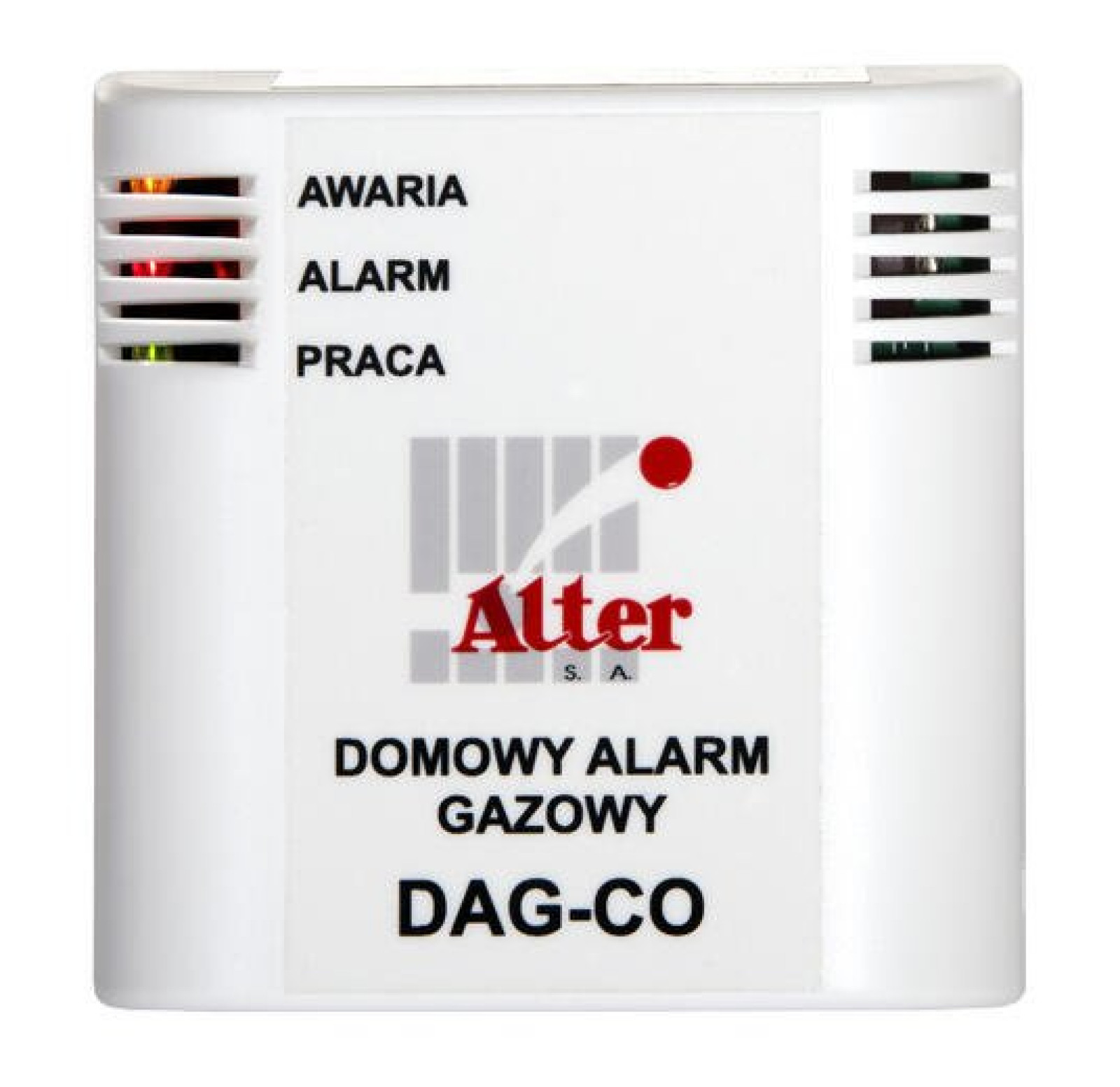

Jak działa czujnik tlenku węgla?
Czadu nie wykryjemy ani wzrokiem, ani węchem - to gaz bezbarwny i praktycznie bezwonny. Jedynym sposobem na jego wykrycie jest odpowiedni czujnik pomiarowy. Sercem takiego urządzenia jest zazwyczaj sensor elektrochemiczny, który po przekroczeniu ustalonego progu stężenia wyzwala alarm poprzez podłączony układ elektroniczny. Standardowo próg alarmowy ustawiony jest na 100 ppm utrzymujące się od 10 do 40 minut, choć niektóre modele reagują już przy stężeniu niższym niż 30 ppm.
Podstawą sygnalizacji jest donośny sygnał dźwiękowy w połączeniu ze świetlnym. Modele z wyświetlaczem pokazują dodatkowo aktualny odczyt stężenia w powietrzu. Część czujników sygnalizuje też rozładowanie baterii albo utratę właściwości pomiarowych sensora - to informacja, że urządzenie wymaga wymiany, nawet jeśli formalnie wciąż działa.
Czujniki tlenku węgla są klasyfikowane jako wyroby budowlane i podlegają certyfikacji znakiem B. Ich sensor starzeje się z czasem, dlatego żywotność całego urządzenia wynosi od 3 do 10 lat, w zależności od modelu. W trakcie użytkowania trzeba regularnie sprawdzać, czy czujnik działa - najprościej przyciskiem testowym, można też zweryfikować reakcję na gaz z dedykowanego pojemnika testowego.
Domowy alarm gazowy DAG-CO firmy ALTER S.A.

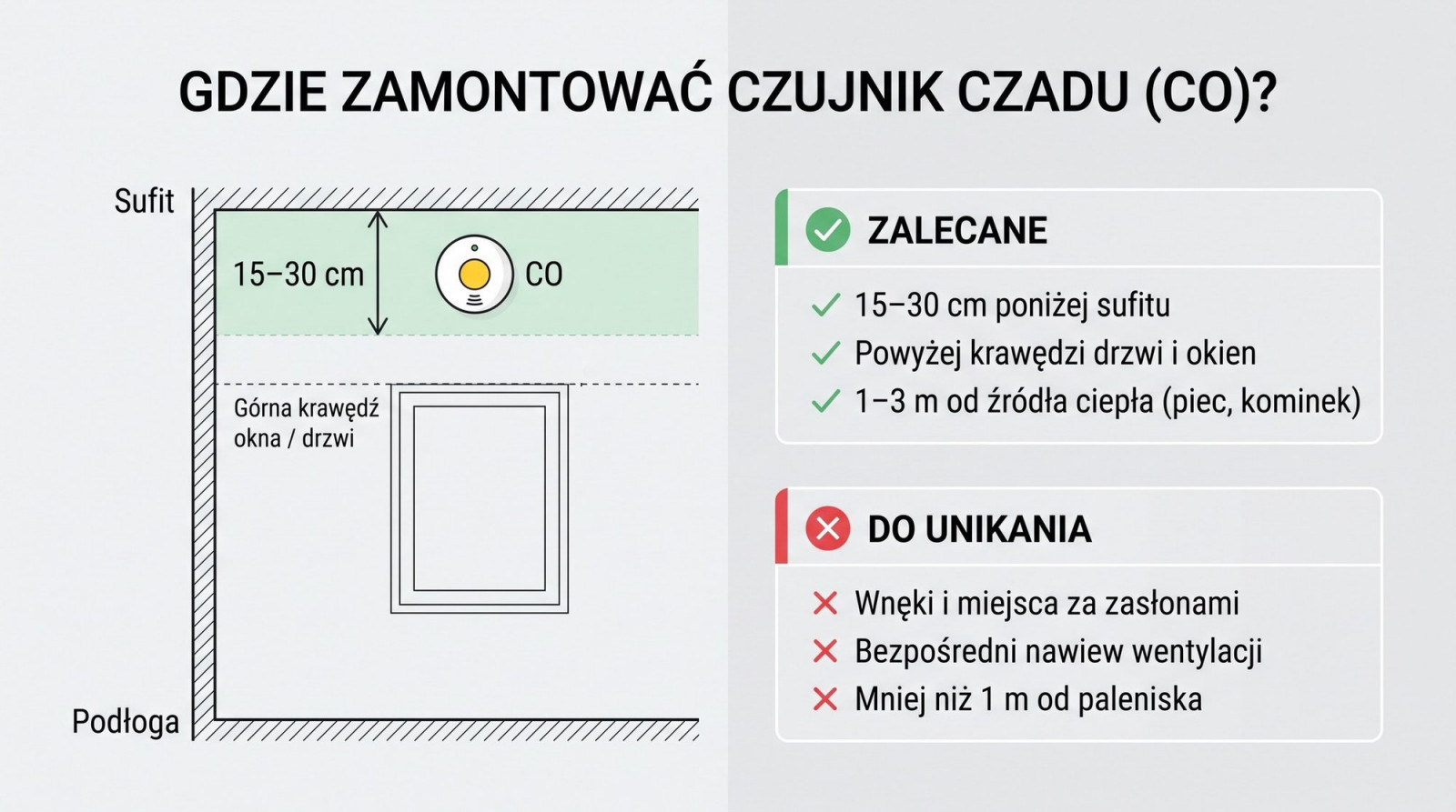

Gdzie zamontować czujnik CO?
Tlenek węgla jest nieco lżejszy od powietrza, ale swobodnie się z nim miesza i rozprzestrzenia po całym pomieszczeniu w zależności od kierunku cyrkulacji powietrza. Dlatego czujniki trzeba umieszczać tam, gdzie ludzie przebywają najdłużej i dokąd gaz może dotrzeć zarówno bezpośrednio z urządzeń grzewczych, jak i wraz z ruchem powietrza w budynku.
Zalecane miejsca montażu to łazienki z kotłem lub podgrzewaczem gazowym, pokoje dzienne, korytarze na każdej kondygnacji domu oraz sypialnie.
Zgodnie z normą PN-EN 50291-2 przy montażu na ścianie czujnik powinien znajdować się powyżej górnej krawędzi okien i drzwi, ale jednocześnie co najmniej 15-30 cm poniżej sufitu, w miejscu swobodnego przepływu powietrza. Optymalna odległość od urządzenia grzewczego w poziomie to od 1 do 3 m - zbyt bliskie sąsiedztwo źródła ciepła może zaburzać odczyt, ale zbyt duża odległość opóźnia wykrycie podwyższonego stężenia czadu. Należy unikać instalowania czujnika w strumieniu nawiewu wentylacyjnego, w martwych strefach, wnękach czy za zasłonami - w takich miejscach gaz może nie docierać do sensora w wystarczającej koncentracji.
