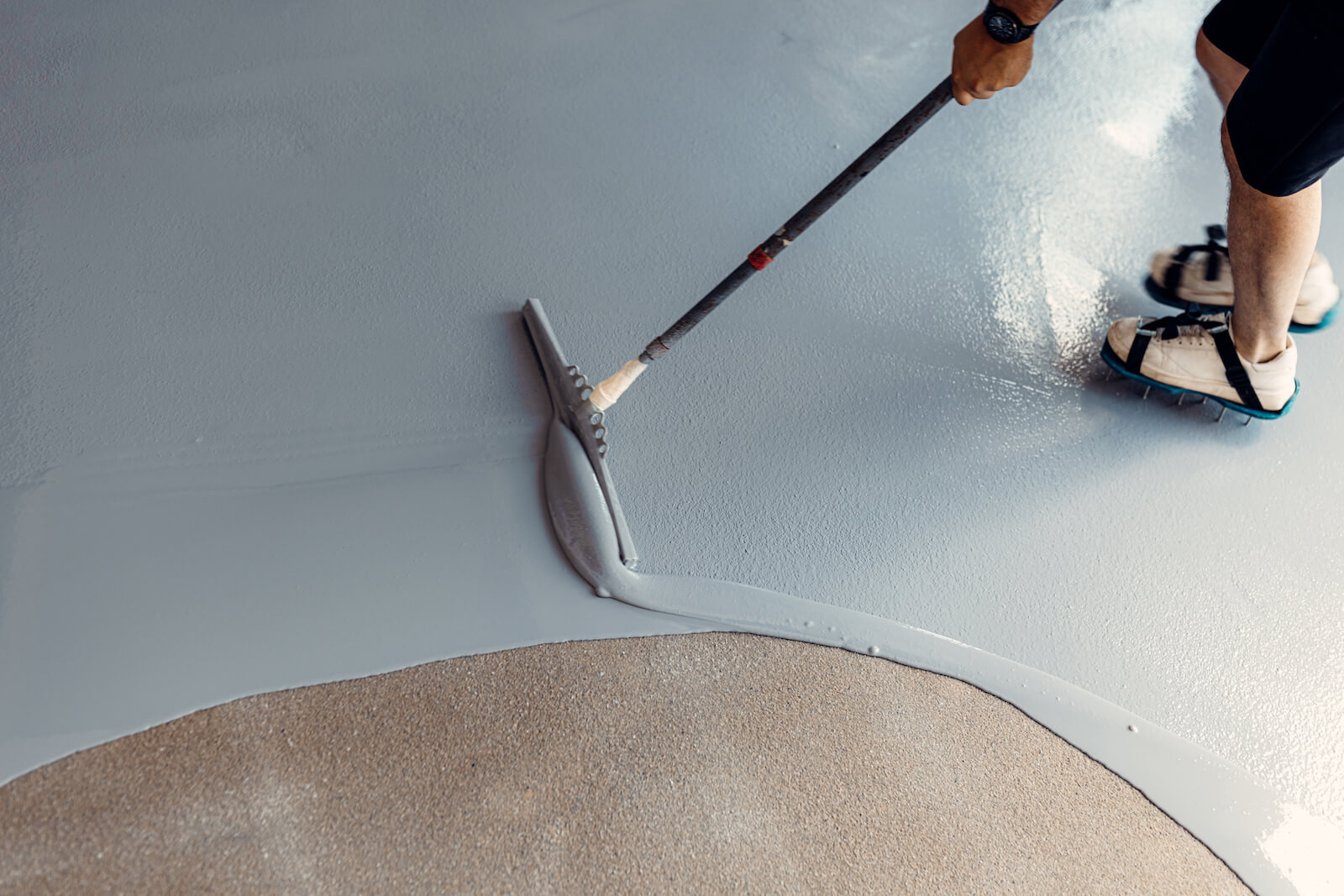

Na posadzki żywiczne decydują się zwolennicy nowoczesnych wnętrz. Podłogi bez podziałów, w dowolnym kolorze to modne rozwiązanie, fot. Adobe Stock

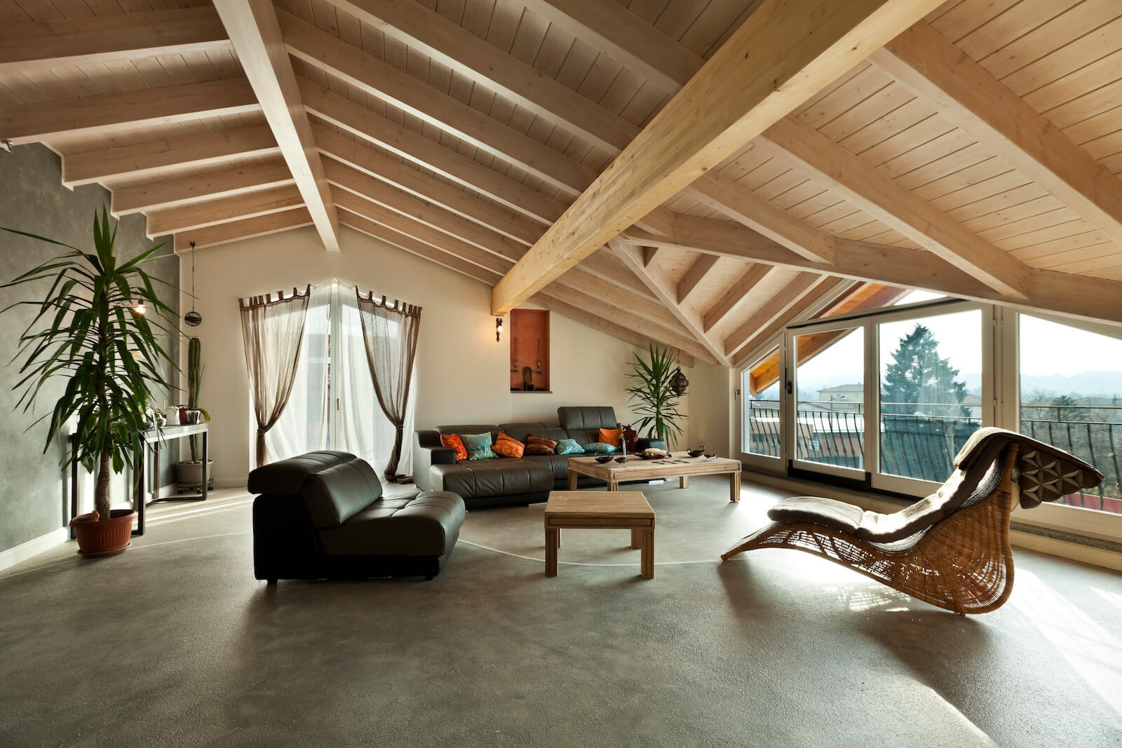

podłoga z żywicy w salonie
Podłoga z żywicy w salonie, imitująca beton powiększa przestrzeń i odbija światło, pasuje do drewnianych elementów wykończenia, fot. Adobe Stock

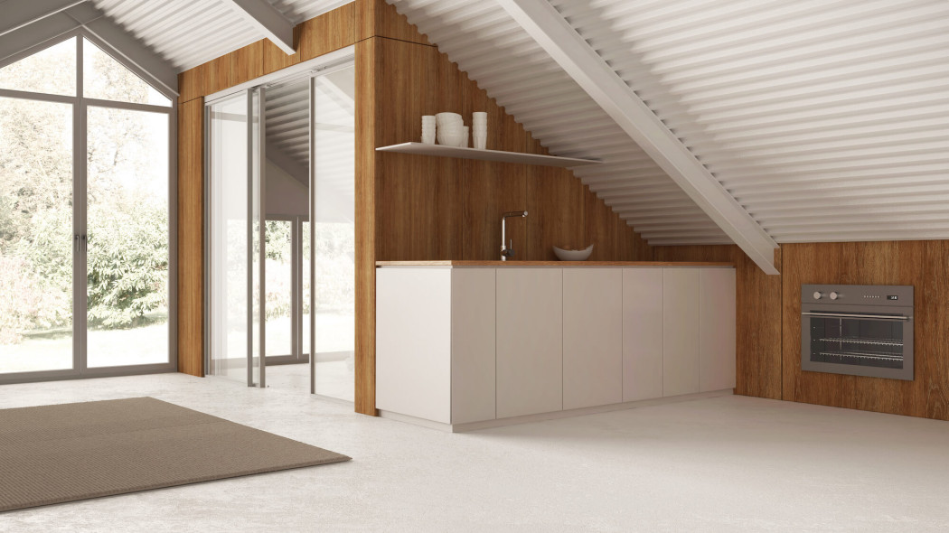

wylewanie podłogi z żywicy
Wykonanie żywicznej posadzki jest trudne i wymaga zatrudnienia fachowców, co powoduj, że koszt robocizny jest wysoki, fot. Adobe Stock

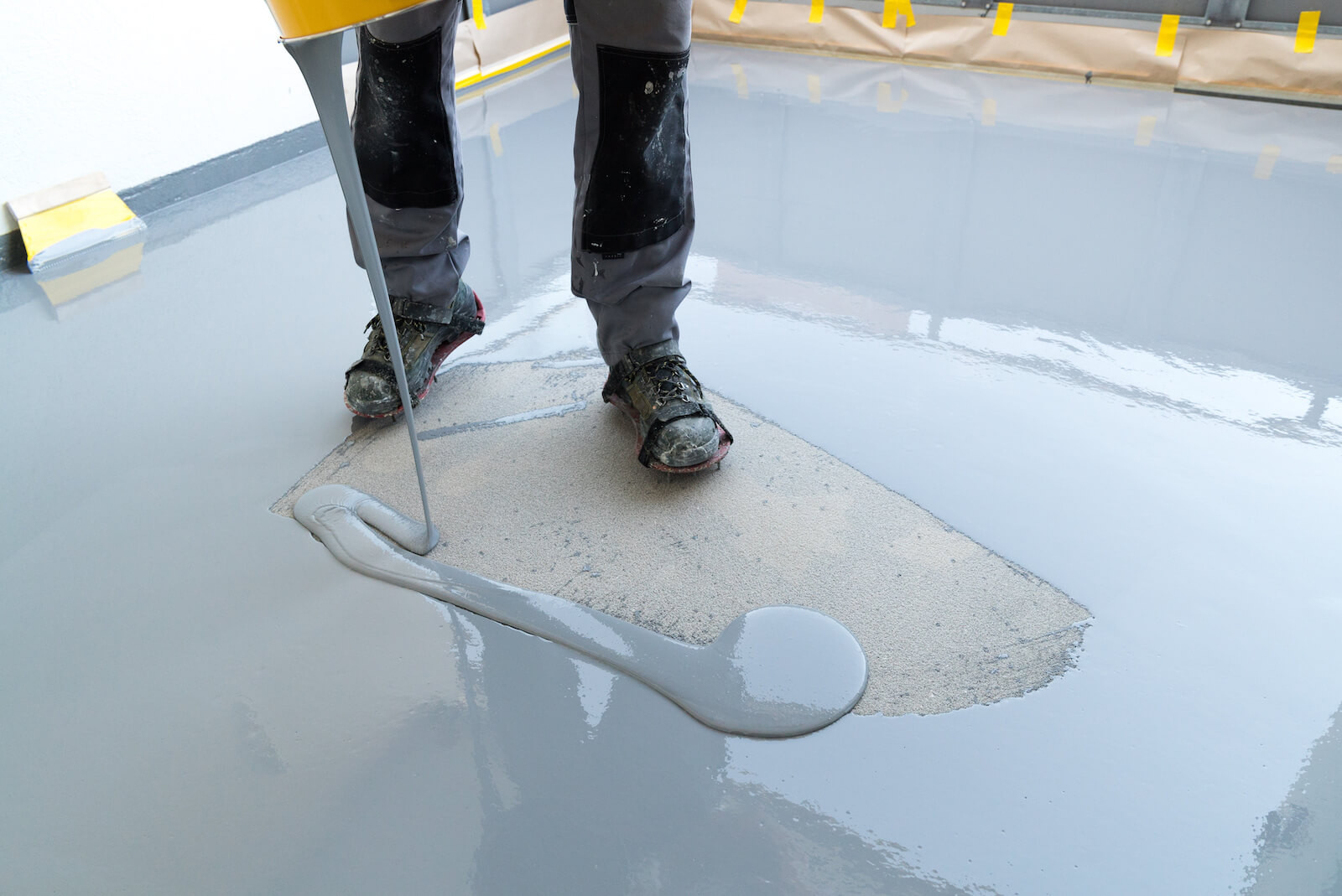

Podłoga z żywicy na balkonie
Posadzkę żywiczną można wykonać na balkonie, jest wodoszczelna i odporna na warunki atmosferyczne, fot. Adobe Stock
